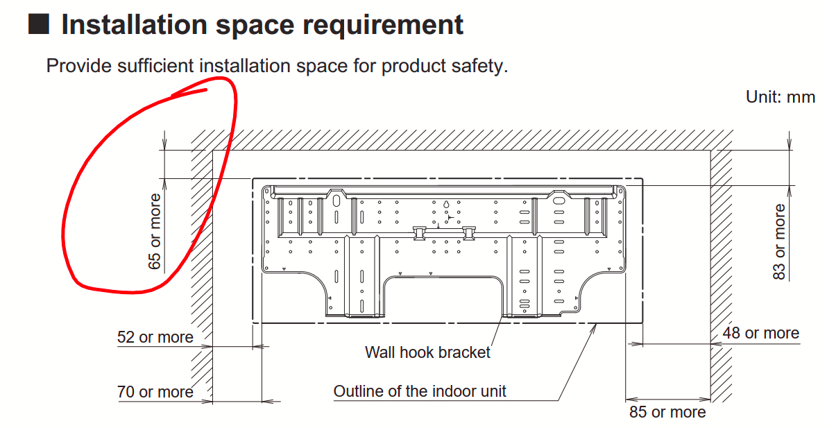

Edit: Το asyg24klca θέλει 8,3 εκατοστά ελάχιστο.
6.5εκ
και 5εκ τα asyg07kmta έως και asyg14kmta

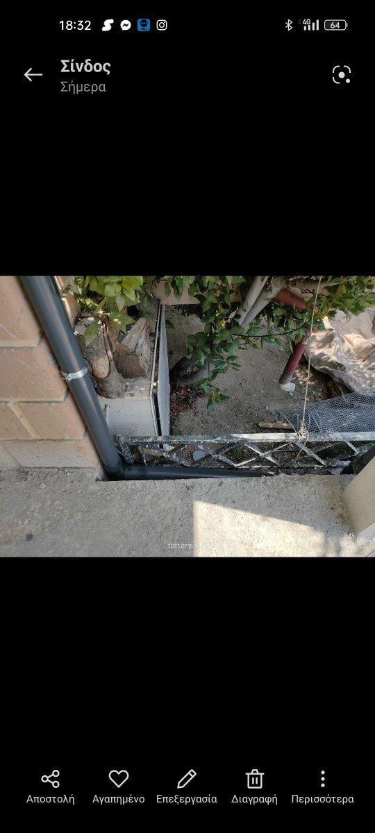

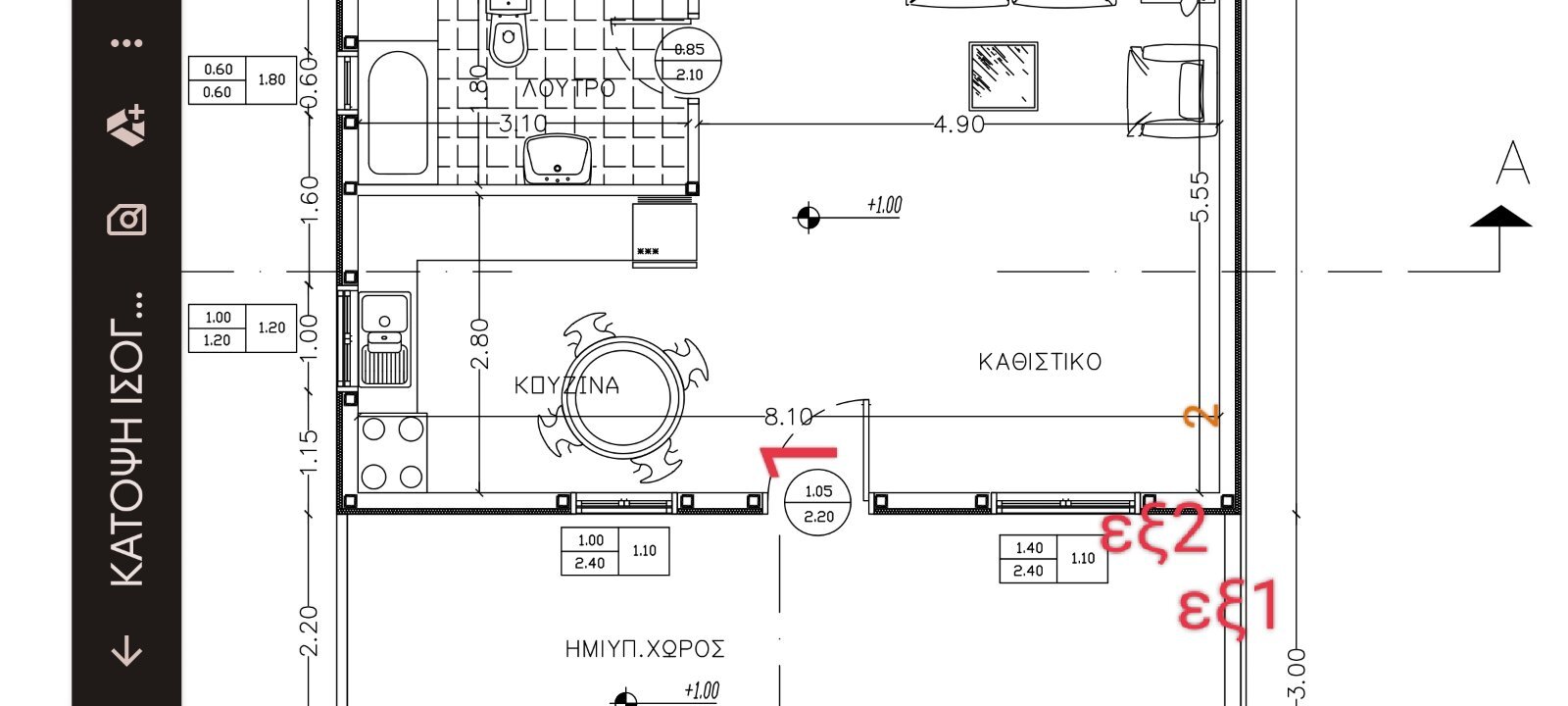

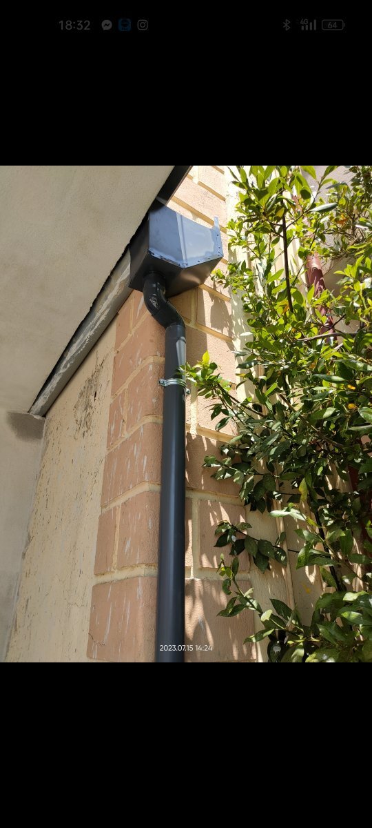

Έχω πάρει 16αρι haori για σαλοκουζινα
Η θέση με προβληματίζει όμως που θα μπει για πρέπει να προνοήσω από τώρα
Στη θέση 1 αν μπει πάνω από την πόρτα δηλαδή θα βάλω την εξωτερική από την αριστερή μεριά.Τα νερά της εσωτερική όμως πρέπει να κάνω σιφώνι δεξιά πχ από την πόρτα ώστε τα νερά με ένα Καναλάκι να βγούνε έξω από το μπαλκόνι

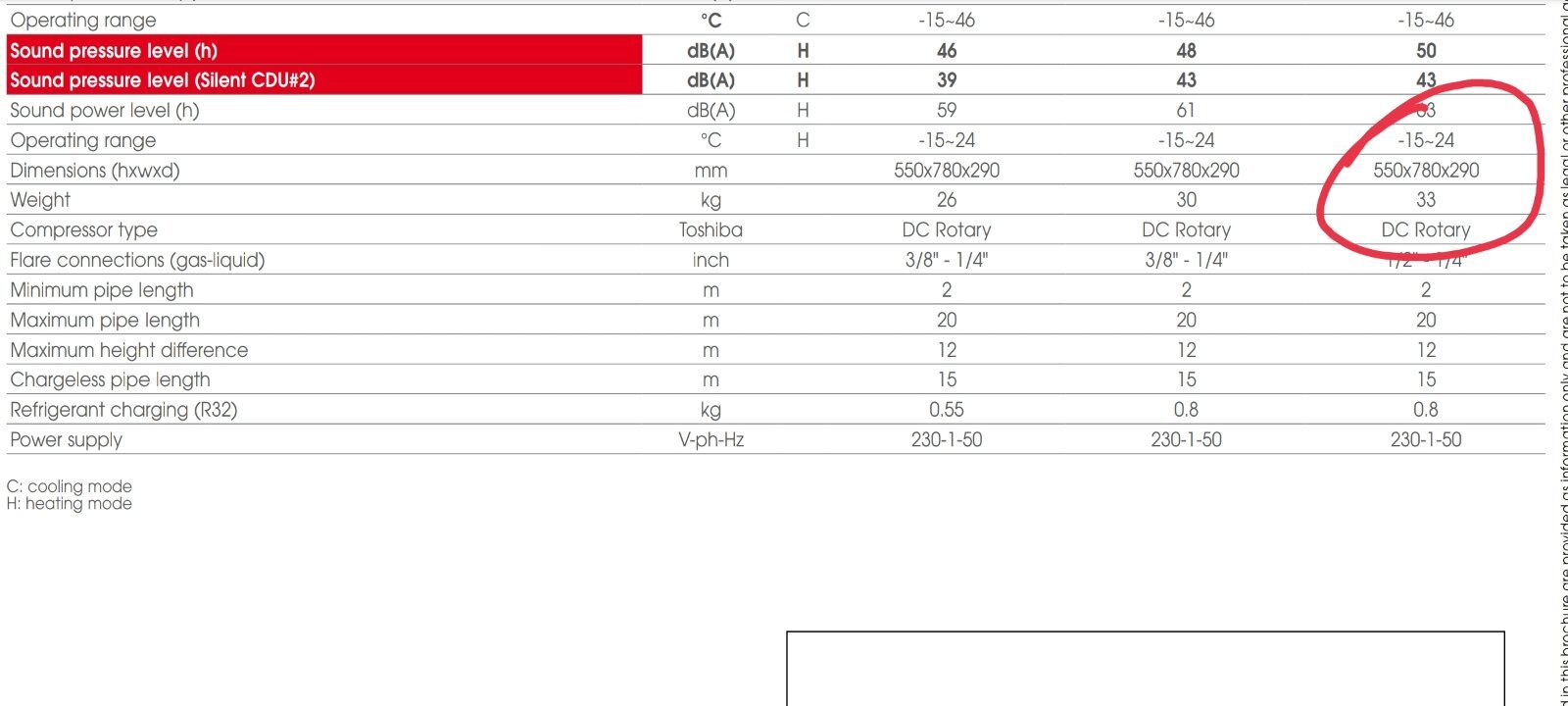

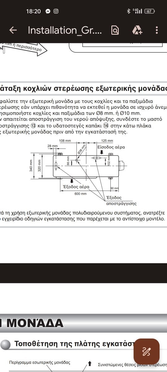

Στη θέση 2 αν μπει το πρόβλημα είναι η εξωτερική μονάδα , η οποία είναι 78 εκατοστά κι εγώ έχω διαθέσιμα 87 εκατοστά χωρίς το κούφωμα , στη θέση εξ2 δηλαδή, και πρέπει να κάνω ένα Καναλάκι συριζα με τον τοίχο του διπλανού για να φεύγουν τα νερά κάτω και έξω από το μπαλκόνι
Αν μπει στην εξ1 είναι ο τοίχος του γείτονα που δεν έχει πρόβλημα αυτός καθόλου να μπει εκεί  και τα νερά είναι εύκολο να κατέβουν δίπλα από το μπαλκόνι
Θέση εξ1 είναι στις φωτό
55 λεπτά πριν, liakjim είπε
6.5εκ
Ρίξε μια ματιά στα 3 bullets της 1ης παραγράφου του sticky  = κανείς μας δεν μπορεί να σου πει ποιο θα είναι το καλύτερο στον χώρο σου. Θα πρέπει να τα ζυγίσεις.
16άρι (έχει σχεδόν ίδιες επιδόσεις με το 18άρι σε θέρμανση).
Ευχαριστώ πολύ για τον χρόνο σου ...θα το δω

4 ώρες πριν, marioboni είπε
Παιδιά κάποιος να με βοηθήσει;έστω μια γνώμη από το κατεβατό που έγραψα;
Για τη θέση της εξωτερικής
