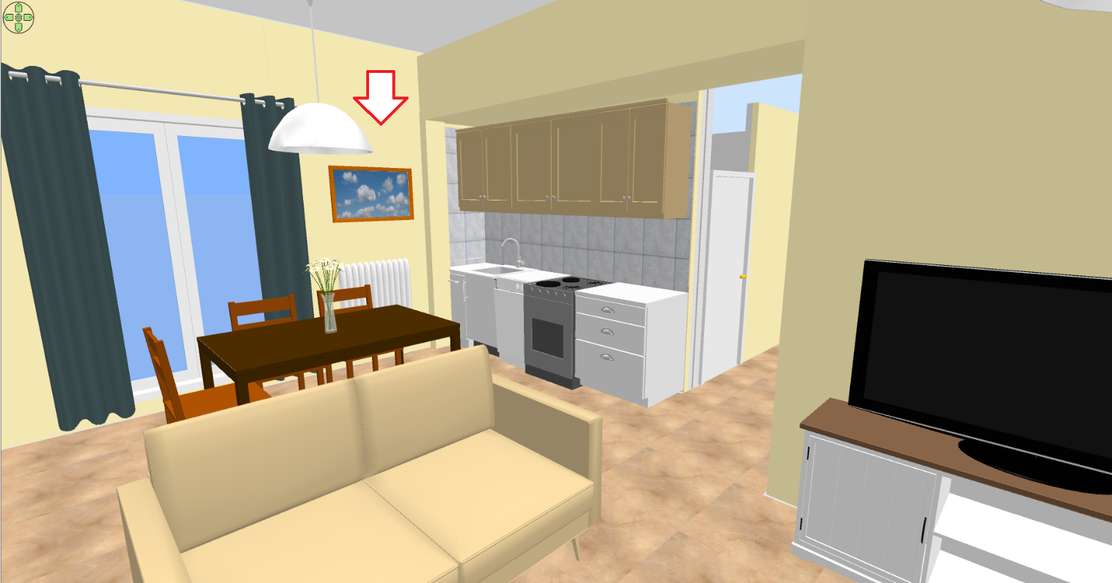

Sweet Home 3d ε? 🙃
Σωστός! Με βόλεψε πολυ όταν μετακινούσα τους τοίχους τώρα που το ανακαινίζω να αποφασίσω τι ακριβώς κάνω.
12 λεπτά πριν, tu-luba είπε
Δεν μπορεί να μπει στα παρακάτω σημεία;
Από κάτω είναι η πόρτα εισόδου που βλέπει διάδρομο. Δεν έχω δηλαδή που να πάει το εξωτερικό σώμα. Το διαμέρισμα είναι γωνιακό.
Από πάνω από το κουρτινόξυλο έχει δύο αρνητικά. Το πρώτο ότι θα χτυπάει αυτούς που κάθονται στο καναπέ και αυτό από μόνο του είναι αρκετό να με προβληματίσει.
Το δεύτερο ότι θα με αναγκασει να βάλω χαμηλά τη κουρτίνα καθώς το ταβάνι, πριν βάλω πλακάκια, το είχα μετρήσει καπου στους 294 πόντους και το ύψος του κουφώματος καπου στους 225 (θα ξαναπάω να μετρήσω). Αν, λοιπόν, αφήσω 15 πόντους από το ταβάνι (αν κάνω λάθος ότι είναι αναγκαίο διορθώστε με) και υπολογίσω κάπου 31 πόντους το εσωτερικό σώμα, μενούν 23 πόντοι. Δεν θα αφήσω και 10 πόντους από το κουρτινόξυλο; Άρα 13 πόντοι. Το κουρτινόξυλο δεν έχει πάχος γύρω στους 7 πόντους; Οπότε τελικά ειναι μόλις 5 πόντους πάνω από το κούφωμα αν δεν έχω κάνει κάτι λάθος στους υπολογισμούς μου.

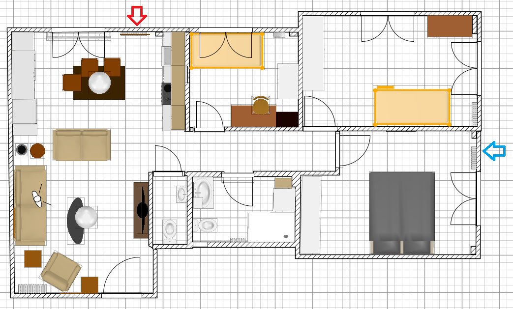

Μιας και ηρθε η σειρά μου για επιδότηση, με ενδιαφέρουν δύο κλιματιστικά. Το ένα σαλοκουζίνα (29 τμ) μαζί με διάδρομο και μικρο δωματιάκι (σύνολο 40τμ). Το αλλο υπνοδωμάτιο 14 τμ (μαζι με την ξύλινη ντουλάπα).
Σας επισυνάπτω αρχικά ένα πρόχειρο σχέδιο του σπιτιού. Με κοκκινο και μπλε βελάκι οι θέσεις που θα μπουν τα κλιματιστικά. Ένα μικρό ζόρι έχω στο διαθέσιμο χώρο για το κλιματιστικό με κόκκινο χρώμα. Δεξια, διπλα στο δοκάρι, υπάρχουν σωλήνες καλοριφερ (δεν νομιζω να το ανάψουν βέβαια). Το κενό που έχω μεταξύ των σωλήνων και του κουφώματος ειναι 107 εκατοστά. Οπότε, αν θελω να αφήσω και λιγο χώρο για τη κουρτίνα (βάζω το κουρτινοξυλο πανω απο το κλιμαστικο), φοβάμαι ότι δεν μπορώ να ξεπεράσω τα 92 εκατοστά εσωτερικό σώμα. Δεν θα ήθελα να παει πάνω από το κουρτινοξυλο γιατι μετά το δοκάρι θα κοβει τη ροη προς το διαδρομο (βλέπε δεύτερη φωτογραφία)

Επίσης δεν θα το έβαζα εκεί που δείχνεις αλλά στον απέναντι τοίχο και σίγουρα μακριά από την κουζίνα.
Σε ευχαριστώ για τη πρόταση. Θα είναι αρκετός ο 14k btu για να καλύψει και το διπλανό μικρό δωματιο (7,5 τμ) ; Συνολικά δηλαδή 40 τμ (29 σαλόνι, 3,5 διάδρομος, 7,5 δωμάτιο). Αυτή τη στιγμή δεν έχω βάλει πόρτα στο διάδρομο. Αργότερα, αν τυχόν έχω παιδιά, τότε ίσως και να βάλω.
Αν εννοείς απέναντι τοίχο την είσοδο του σπιτιού, εκεί είναι ο διάδρομος της πολυκατοικίας ενώ η απόσταση μεταξύ των πάνω και κάτω τοίχων ειναι 7,13 μ, άρα θα φτάσουμε κοντά 10 μέτρα σωλήνα. Μπαλκόνι έχω μόνο από τη πάνω πλευρά που ειναι η μπαλκονόπορτα.

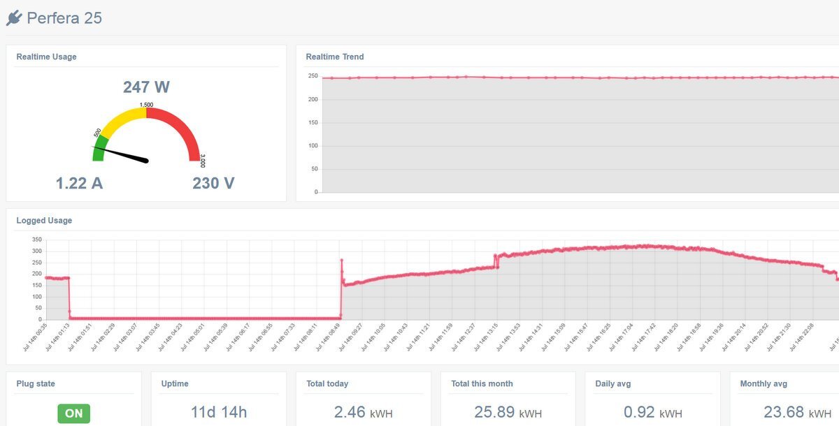

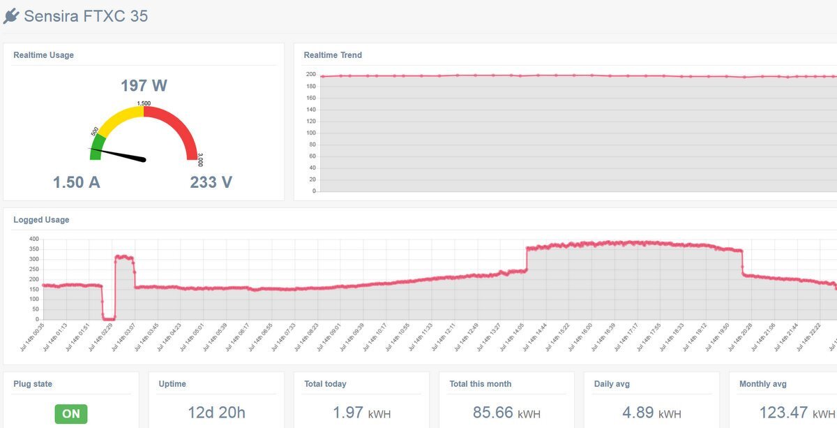

Δεν έχει πάιξει ποτέ στα 110w το FTXC35b στο σπίτι μου. Το χαμηλότερο που έχω δει ποτέ ήταν γύρω στα 155-160w.
To PERFERA παίζει στα , περίπου, 200w αυτή τη στιγμή με το ECONO ενεργοποιημένο και ζήτηση 25C. Όλες οι πόρτες είναι κλειστές. Η εξωτερική θερμοκρασία είναι 39C.
Σε περίπου 1 ώρα θα απενεργοποιήσω το ECONO και θα δω την διαφορά.
Ίσως επηρεάζει αρκετά το γεγονός οτι οι κομπρέσσορες είναι στην ταράτσα και εκτεθειμένες στον ήλιο. Επίσης, το διαμέρισμα είναι στον τελευταίο όροφο και εκτεθειμένο απο ολες τις πλευρές. Τέλος, ειναι κατασκευής 1990 και φαντάζομαι οι μονώσεις να είναι πολύ απλές.
ΣΗΜΕΙΩΣΗ: Τα πριόνια που βλέπετε στο κάτω μέρος ήταν απο προγενέστερους μήνες όταν το tp-link 110 ήταν τοποθετημένο στο SENSIRA. Απο εχθές το βράδυ(15 Ιουλίου) είναι τοποθετημένο στο PERFERA και δεν έχω καμμία διακοπή στον κομπρέσσορα.
