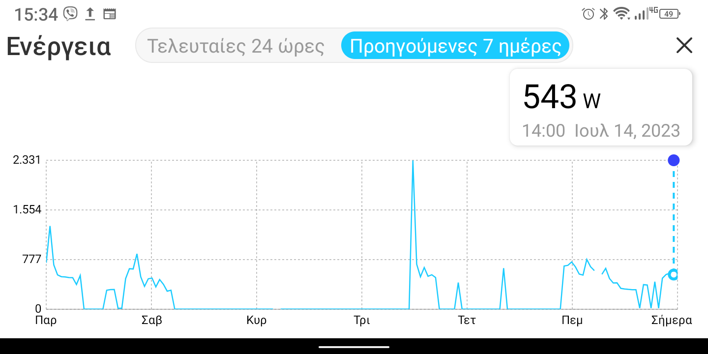

οσο  καλο ηταν το Toshiba στην θερμανση ,τοσο με προβληματιζει η συμπεριφορα του στην ψυξη και σε χωρο με υπερδιαστασιολογηση .....35 τμ τελευταιος οροφος,μια μετρια μονωση ,κεντρο Αθηνας......λογικα θα επρεπε να λειτουργουσε για πλακα και να εκανε on-off......ομως αυτο λειτουργουσε 500-700 watt χωρις να κανει on-off.....αρα θεωρητικα το δικο σου σωστα δουλευει γιατι εχει μεγαλυτερο χωρο.......to Toshiba σημερα αρχισε καπως να δειχνει λειτουργια inverter.......

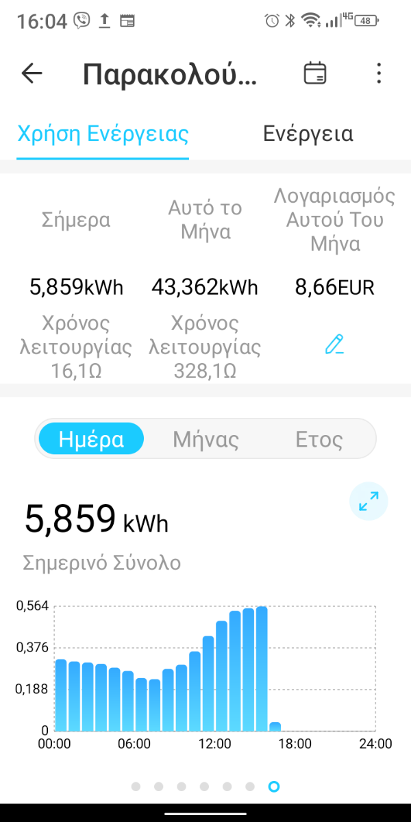

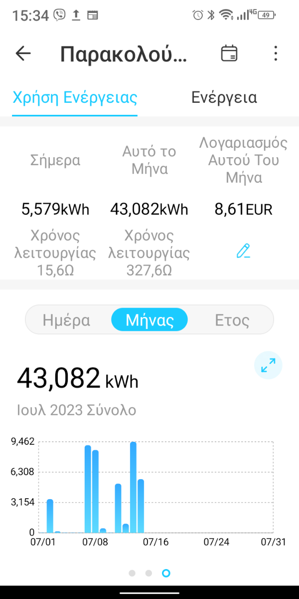

41 λεπτά πριν, Kirmike είπε
Δυστυχώς δε πέφτει πιο χαμηλά το Legend. 103kwh από 1 του μηνός έως σήμερα. Προσωπικά μου φαίνονται πολλές βάση αυτά που διάβασα για το κλιματιστικό. Ένα είναι το σίγουρο οτι καλύτερα να διάλεγα mitsubishi η Fujitsu. Έπεσα στην παγίδα της Inventor με τα 10χρονια εγγύηση.

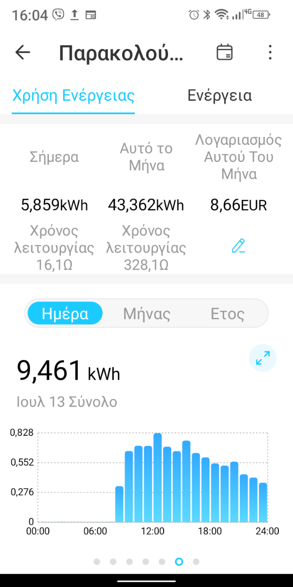

Midea prime 9k btu συνεχή λειτουργία από χθες: Outside 40°C set point 25 °C  = 200w σταθερά
Midea prime 18k btu ξεκίνησε στις 11:00 το πρωί: Outside 40°C set point 27 °C  = 500w σταθερά από τις 14:00 που γύρισε ο ήλιος. (το ελάχιστο που το έχω δει γενικά στην ψύξη είναι 220w)
Αφού έχεις απώλειες και έχει μέτρια απόδοση σε ψύξη, λογικό.

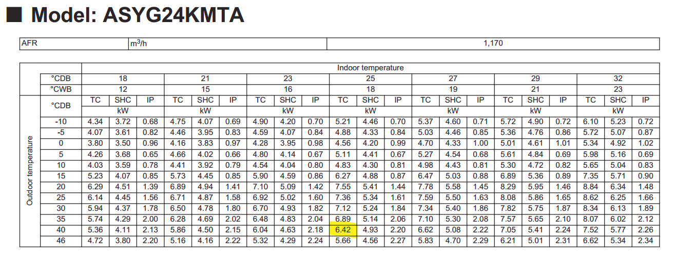

Asyg24kmta , εξωτερική 40C, ζήτηση 25C, 60τμ ενιαίου με απώλειες θέρμανσης 6500W (και από ότι φαίνεται κάπου 3500W σε ψύξη).
Καταναλώνει γύρω στα 600W, αποδίδει στον χώρο κάπου 3.4KW ( 53% του φορτίου που μπορεί να δώσει από το εγχειρίδιο όπως φαίνεται στη 2η εικόνα) , με απόδοση (eer) γύρω στο 5.5 .

ακου τωρα......εσυ ζητας 25 ,εγω 28 .......εγω με 28 και ειμαι ωραια.....αν το βαλω το edge 25 αισθανομαι οτι θα γινει εδω μεσα .....συντηρηση!!!τωρα που πηραν και τα δομικα υλικα ,η καταναλωση κοκκαλωσε στα 505 watt ,με 40 βαθμους εξω.......ποια ειναι η σωστη θερμοκρασια στην ψυξη σε τοσο ακραιες συνθηκες......δεν ειναι πολυ κρυο το δωματιο στους 25?.....ή τελικα τα δομικα υλικα και ο χωρος στους 25 βοηθαει περισσοτερο το κλιματιστικο? (μαλλον μπουρδα ρωταω....)
