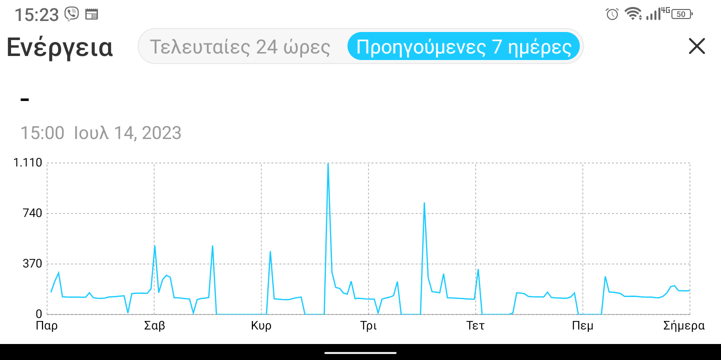

δεν ξερω κατα ποσο ισχυει αυτο .....σημερα με τις ακραιες αυτες συνθηκες το edge μετα τους 35 βαθμους εξωτερικη ,ανεβαζει την καταναλωση .......ζητηση 27 ,εσωτερικη 27........χθες ολο το βραδυ 300 watt......
....και λειτουργια eco !!!

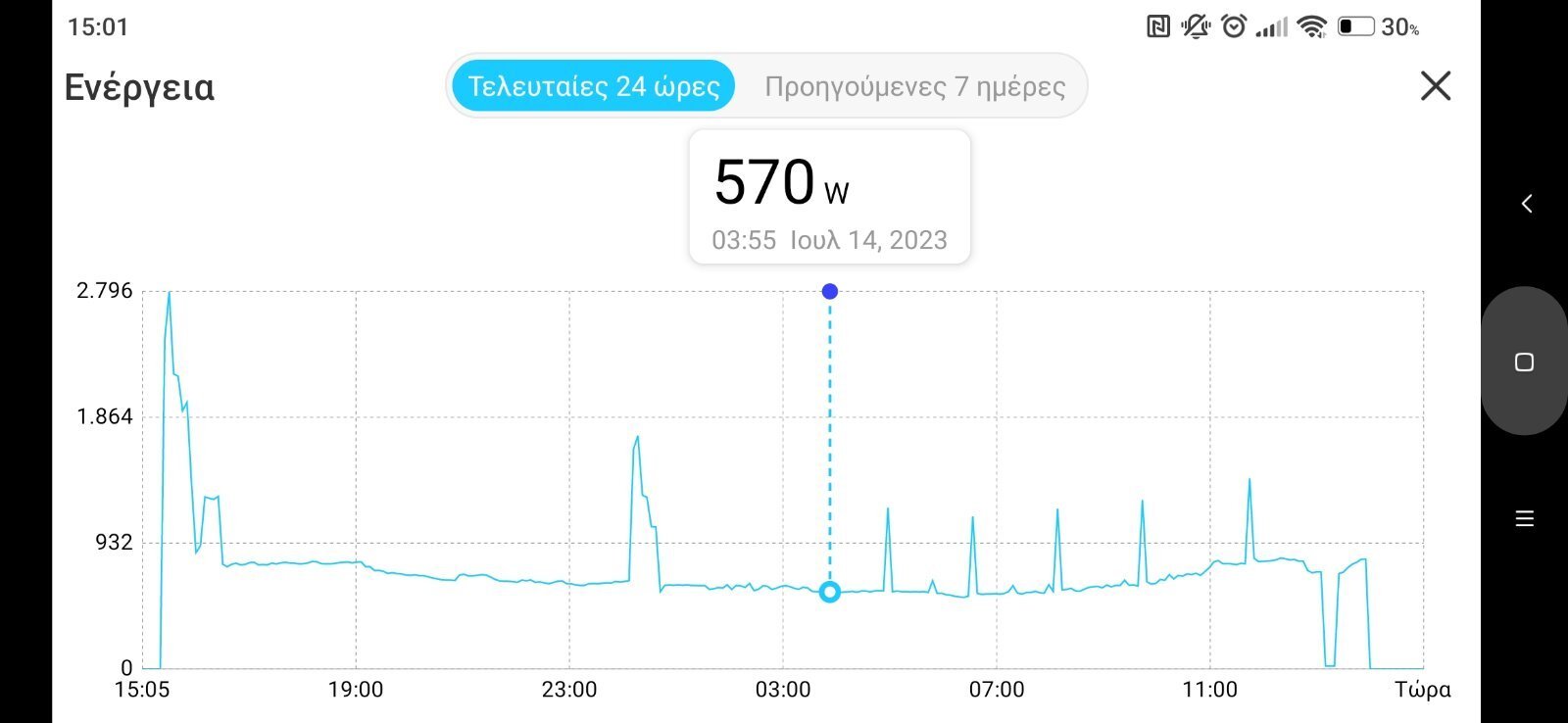

16cm από ταβάνι, η τρύπα είναι κλειστή, μόνο μέσα εκκρεμεί δουλειά για ολικό βάψιμο.
33 έξω, μόλις έκανε off από τα 620w.

Δεν έκαναν δοκιμή να βγουν ευθεία; Πρέπει να έβγαινε οριακά κάτω από το δοκάρι. Το πρώτο πράγμα που θα κοίταγα είναι η σωστή θέση του αισθητήρα που έχει πίσω από το δεξί φίλτρο. Μετά έλεγχο στις πιέσεις γιατί υπάρχει μεγάλη υποψία για τσάκισμα στην κούρμπα που βλέπουμε. Έχουν γυρίσει την σωλήνα με το χέρι αφού είχε τυλιχτεί χωρίς ελατήριο ή κουρμπαδόρο.

Με auto ανεμιστήρα και 26-27 βαθμούς δοκίμασε, μην βάζεις eco. Αν είχε το εργαλείο τότε μια χαρά με ξεγέλασε το καλό τύλιγμα που έχει κάνει. Οπότε είναι ξεκάθαρα θέμα ρύθμισης ή μηχανήματος.

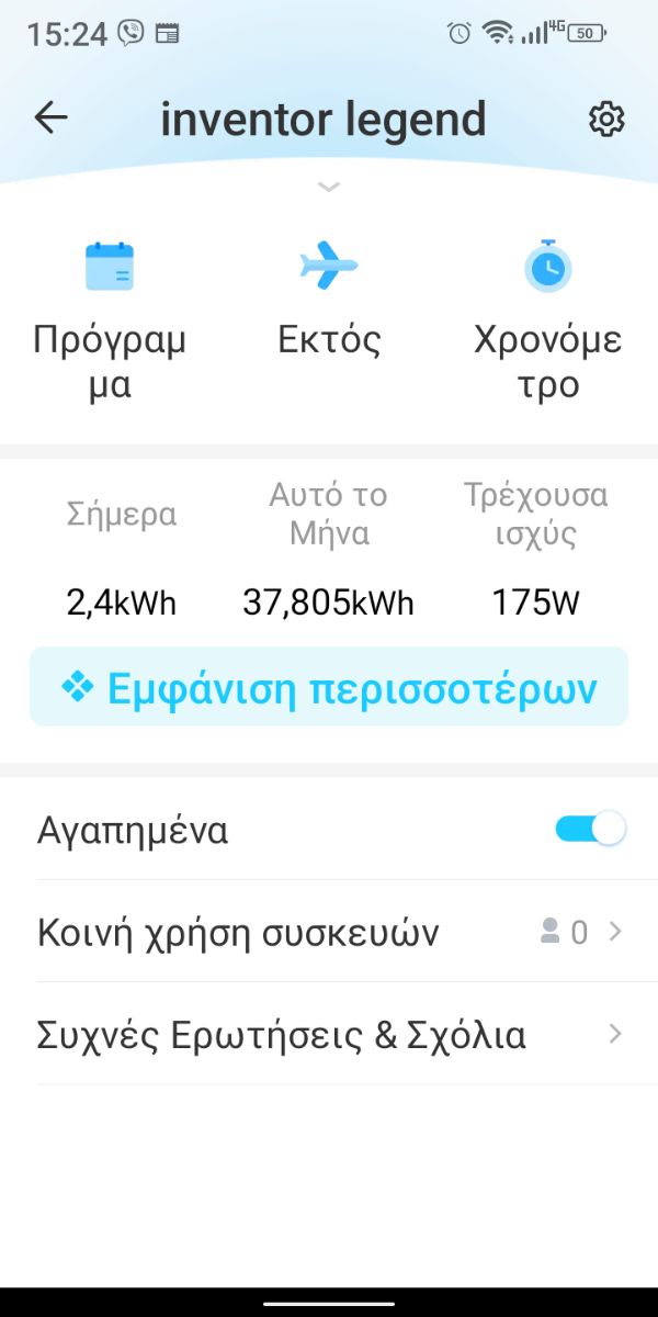

Και όμως, έχουμε ενδείξεις για το legend ότι ίσως δεν κατεβαίνει και τόσο χαμηλά ->
Η inventor στα χαρακτηριστικά το λέει 420W ελάχιστη. Αυτό βέβαια είναι rated δλδ 35C. Προσωπικά θα περίμενα να πέφτει στα περίπου 200W. Ίσως δεν μπορεί.
Βέβαια όπως έχουμε ξαναδεί, οι αντλίες θερμότητες έχουν στο περίπου 40% του φορτίου τη μέγιστη απόδοση, οπότε δεν σημαίνει ότι χαμηλά ελάχιστα watts = υψηλή απόδοση.
Σημασία έχουν τα νούμερα και το midea easy pro 24 (και πιθανότατα και το Legend 24 αν έχουν τα ίδια εξαρτήματα και προγραμματισμό), θα πρέπει να έχουν από τις μεγαλύτερες αποδόσεις (οικονομία σε χρήση) στην κατηγορία τους. Αν θυμάστε έχω τρέξει και υπολογισμό με πραγματικό seer με συνθήκες Ωρωπού εδώ , όπου ξεσκίζει το φανταστικό asyg24klca ->
@BrunoB για την αναζήτηση των ελάχιστων watts και φυσικά όποτε έχεις ευκαιρία και όρεξη, οι ιδανικές συνθήκες θα είναι όταν έξω έχει πχ 26 και μέσα ζητάς 27. Επίσης αν θα ήθελες, δοκίμασε να δεις τι κάνει σε αφύγρανση.

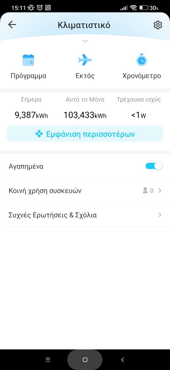

Δυστυχώς δε πέφτει πιο χαμηλά το Legend. 103kwh από 1 του μηνός έως σήμερα. Προσωπικά μου φαίνονται πολλές βάση αυτά που διάβασα για το κλιματιστικό. Ένα είναι το σίγουρο οτι καλύτερα να διάλεγα mitsubishi η Fujitsu. Έπεσα στην παγίδα της Inventor με τα 10χρονια εγγύηση.

συγνωμη ξεχασα να το αναφερω ....εμενα ειναι το 12αρι....
Κατάλαβα, μια απ'τα ίδια λοιπόν και το legend 24αρι. Είδα προηγούμενα ποστ σου, πανομοιότυπη συμπεριφορά με το all easy pro 24αρι.
Γνώμη μου, ένα χαρακτηριστικό θα έπρεπε να αναφέρουν τα μηχανήματα. Ελάχιστα W στις τάδε τάδε συνθήκες. Όλα τα άλλα...

24αρι σε χώρο 60τμ. Και όσο πάει στα δωμάτια. Εχώ δοκιμάσει να απομονώσω τα δωμάτια με κλειστές πόρτες αλλά τίποτα.
