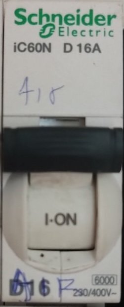

Πολύ ευχαρίστως να δώσω feedback. Πρώτα όμως έπρεπε να ολοκληρώσω την ηλεκτρική εγκατάσταση. Το συνεργείο που έκανε την εγκατάσταση του AC μου είπε ότι τώρα χρειάζεται 3Χ2.5 καλώδιο και εικοσάρα ασφάλεια στον πίνακα. Έκλεισα λοιπόν έναν ηλεκτρολόγο και μόλις γύρισα από τη δουλειά βρήκα την επισυνημμένη στον πίνακα που δεν μου κάνει για 20άρα...
Εσείς οι πιο έμπειροι τι λέτε, είμαι εντάξει; (Να θυμίσω ότι μιλάμε για 24άρι Inventor Legend)
Ένα μπράβο στον ηλεκτρολόγο που έβαλε επώνυμη μικροαυτόματη της Schneider, στα 6kA και όχι καμία από τα βάθη της Ασίας, αλλά, πότε επιτέλους θα μάθουμε σε αυτή την χώρα πως στα εγχειρίδια εγκατάστασης των κλιματιστικών, αναφέρουν ξεκάθαρα πως χρειάζεται να διακόπτεται και ο ουδέτερος, όχι μόνο η φάση.., οπότε θα απαιτείτε από τους ηλεκτρολόγους σας σε γραμμές φορτίων κλπ, να σας εγκαθιστούν μικροαυτόματη τύπου L+N (κλικ για ενδεικτική φωτό), όταν εγκαθιστούν παροχές για κλιματιστικά..
Η καμπύλη D, ναι ίσως χρειάζονταν σε παλιά μηχανήματα ή γενικότερα κάνει σε μοτέρ (με υψηλά amper εκκίνησης, αλλά σε ένα inverter κλιματιστικό με πολύ χαμηλά ρεύματα εκκίνησης, θα αργήσει να πέσει σε τυχόν βραχυκλύκλωμα.. εδώ οι καμπύλες ασφαλειών
Ξέρω που ψειρίζουμε τη μαϊμού, όταν καλά καλά έχουμε εγκαταστάσεις χωρίς κενό με μικρά μήκη σωληνώσεων κλπ, αλλά μια μέρα οι εταιρείες αυτά ίσως τα ζητήσουν για εγγυήσεις, όπως επίσης να προλάβουμε τυχόν ζημιά ακόμα και από "άνοιξε-κλείσε" μια ασφάλεια..
Επεξ/σία από Kozanitis1
Μόλις τώρα, Kozanitis1 είπε
Καταρχάς σε ευχαριστώ πολύ για την απάντηση. Κατά δεύτερο, καταλαβαίνω καλά ότι η ιδανική εγκατάσταση θα ήταν με μικροαυτόματη τύπου L+N που προτείνεις αλλά και με αυτό που έχω τώρα μπορώ να το ανάψω να δροσιστώ και να το κλείσω το Σεπτέμβρη;! :P
