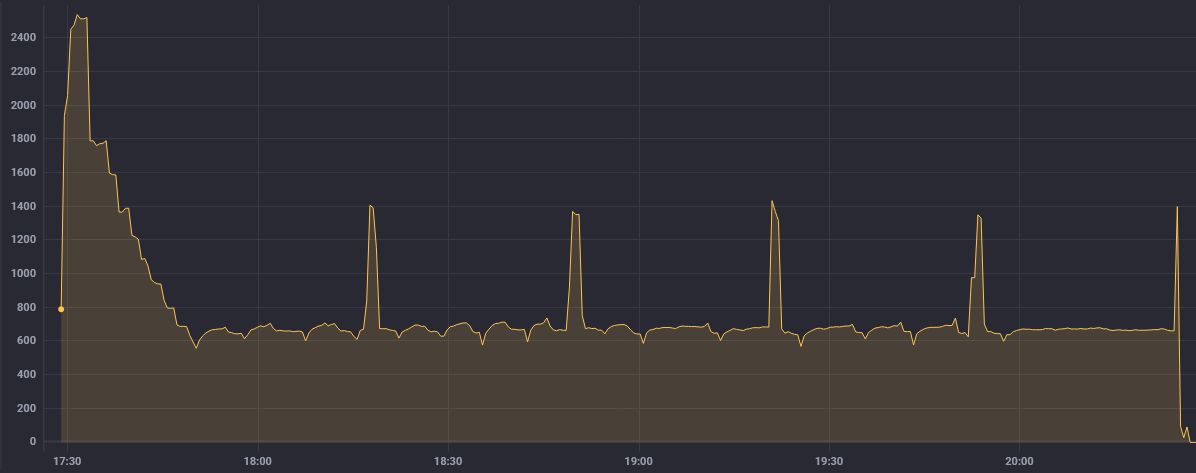

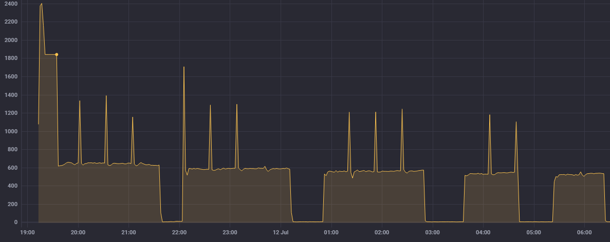

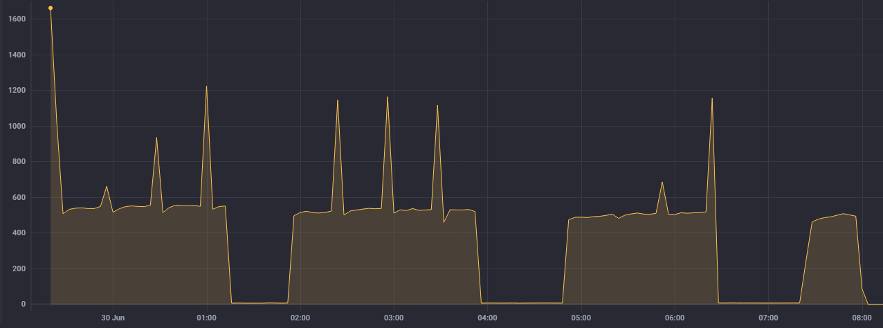

Καλησπέρα μετά από πολύ καιρό! 3 διαγράμματα στα γρήγορα για το Midea all easy pro 24000 σε ψύξη, για χειμωνιάτικα προφανώς είναι αργά (αλλά έχω).
Εν συντομία, ο χώρος είναι το μισό σπίτι, περίπου 60τμ, και λίγο πολύ ενιαίος. Τελευταίος όροφος,  πολύ καλή  μόνωση (και στην ταράτσα), περιοχή Πάτρα σε πυκνοκατοικημένη περιοχή. Το χειμώνα πχ η εσωτερική δεν έπεσε ποτέ κάτω από 17-18 βαθμούς (χωρίς θέρμανση).
Ζητούμενη πάντα 28, Auto Fan, η αίσθηση που δημιουργεί είναι ευχάριστη, και μάλιστα σε 10 λεπτα. Στα 6μ το θερμόμετρο δείχνει 27-28. Άνετο για το χώρο, υπάρχει ηλικιωμένη ασθενής οπότε το πάγωμα δεν παίζει.
Πάμε ..
29/6/23 Νύχτα
11/7/23  7μμ-7πμ , εξωτερική 30
12/7/23  5.30μμ - 8.30μμ, εξωτερική 33
Αυτή τη στιγμή με 30 εξωτερική δουλεύει στα 600-640w.
Υπάρχει και Midea all easy pro 9000 σε υπνοδωμάτιο 15τμ, το οποίο το υπολογίζω να πέφτει στα 80-100w. Δεν έχω αποκλειστική μέτρηση αλλά κάπου εκεί είναι.
Θυμίζω, είχα αναφέρει το χειμώνα δεν έπεφτε κάτω από 600w. Ίσως το 18αρι να με κάλυπτε και να ήταν και λιγότερο ενεργοβόρο... too late.
Αυτά προς το παρόν, ότι θέλετε ρωτάτε/δοκιμάζω.

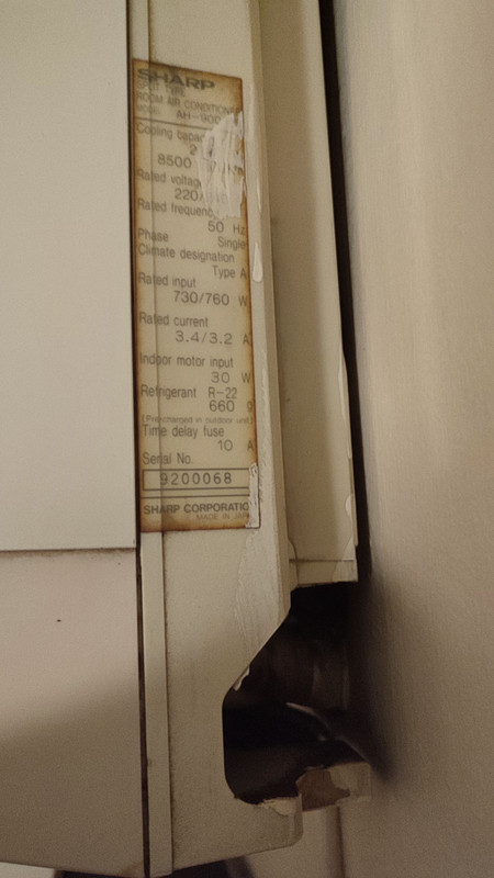

μια τελευταια ερωτηση το κλιματιστικο στην κουζινα μου ειναι παλιο και εχει αυτο το ταμπελακι στα πλαι ....απο το ταμπελακι μπορουμε να βρουμε ποσα btu einai ?
9αρι.

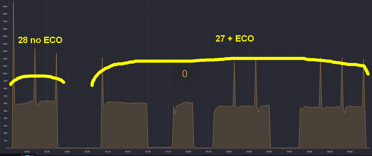

10 hours ago, liakjim said:
Ναι, αντί για 28, δοκίμασε σε παρακαλώ 27 και eco. Όχι gear.
Όλο το βραδυ, ζήτηση 27 + ECO. Το ECO σ'αυτά δεν ειναι ακριβώς το κλασσικό ECONOMY. Λίγο μπερδεμένα τα λέει στο manual.
