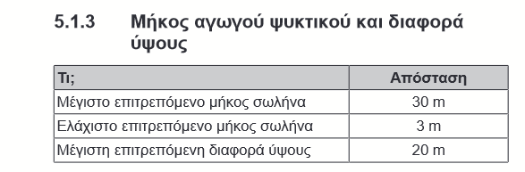

Έχω αγοράσει το daikin perfera ftxm50r. Για την εγκατάσταση να ζητήσω τουλάχιστον 3μ μήκος σωληνώσεων; Γιατί δεν έχω βρεί κάπου στο manual να το αναφέρει.
Επίσης σχετικά με την αντλία κενού υπάρχει ελάχιστος χρόνος που πρέπει να χρησιμοποιηθεί ή το βλέπουνε με κάποιο εργαλείο; Ένας ψυκτικός που ρώτησα μου ανέφερε για 5 10 λεπτά χωρίς χρήση εργαλείου. Ότι αυτό χρειάζεται σε service μόνο όχι εγκατάσταση. Επίσης δεν βρήκα λεπτομερή αναφορά στο manual.

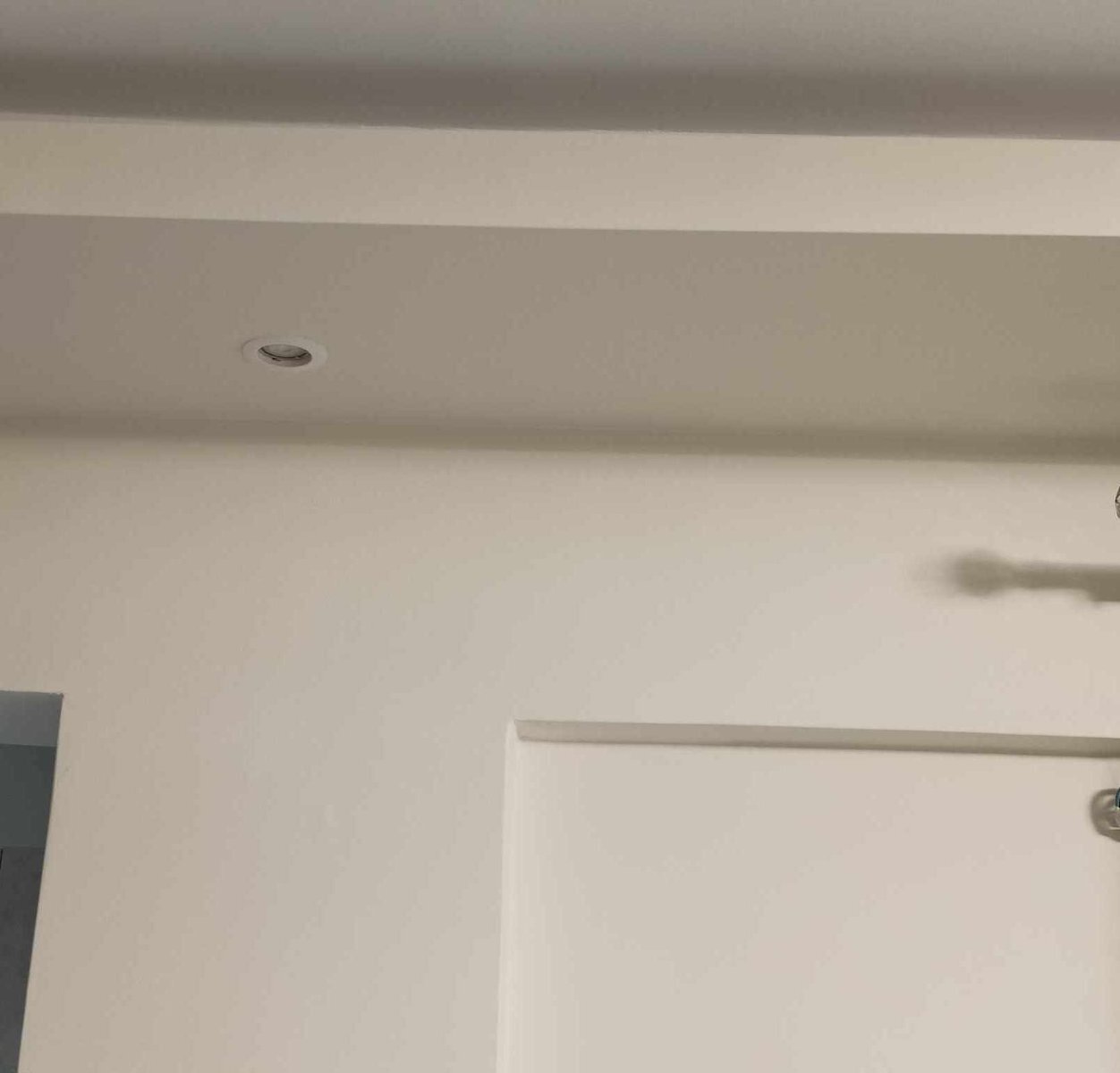

@liakjim Η παρακάτω φώτο είναι το μοναδικό σημείο με πρόσβαση στο μπαλκόνι. Και να υπήρχε άλλος μέρος το δοκάρι υπάρχει περιμετρικά σε όλο το χωρο οπότε το ίδιο θα ήταν. Μένουμε δηλαδή χωρίς κλιματιστικό; Απλά πληροφοριακά δεν παλεύεται η ζέστη εδω που είμαι. Έχουμε και μικρό παιδί. Σήμερα είχε εξωτερική θερμοκρασία 43 και τώρα που μιλάμε 10 το βράδυ έχει 33 βαθμούς μέσα στο σπίτι. Απλά δεν παλεύεται. Κάποια λύση θα υπάρχει δεν μπορεί να είμαστε καταδικασμένοι να ζούμε σε θερμοθάλαμο..😁😁
21 λεπτά πριν, nick_81 είπε
Δεν μπορει να τρυπησεις ακριβως οριακα κατω απ το δοκαρι στη γωνια; κι ας παει χαμηλα το κλιματιστικο, εμενα ολα ετσι ειναι κι οι εξωτερικες επισης χαμηλα αναγκαστικα..

Καλησπέρα
Πώς θα κάνει κενό για 5-10 λεπτά χωρίς να χρησιμοποιήσει εργαλείο;
Η εκδίωξη δεν είναι δημιουργία κενού.

Όχι δεν γίνεται γιατί και να αγνοήσουμε ότι θα κατέβει αρκετά χαμηλά, δεξιά στη φώτο υπάρχει μπαλκονόπορτα και το διαθέσιμο μήκος με το ζόρι να χωράει μικρό 9αράκι σε χώρο 55 σχεδόν τμ.

1 ώρα πριν, Stefanakiss είπε
Καλησπέρα
https://www.daikin.gr/content/dam/document-library/installation-manuals/ac/split/ARXF-A,RXF-B,RXF-A,RXP-M,ARXM-R,RXM-R_Installation manual_3PEL645642-1A_Greek.pdf
Αν δεν είναι συνεργάσιμος βρες άλλον.
Έλα ρε συ, κανένα πρόβλημα, θα τρυπήσει κάτω από το δοκάρι.
Την μεγάλη τρύπα Θα την κάνει στην γωνία κάτω από το δοκάρι για να βγάλει σωλήνες και αποχέτευση έξω.
Το μηχανημα μπορεί να μπει και πάνω στο δοκάρι με μικρά ούπα. Δεν είναι και τόσο βαρύ για να θέλει βαθιές τρύπες και μεγάλα ουπα.
απλα θα φαίνονται λιγο οι σωληνες
