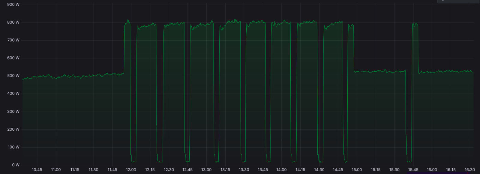

ΥΓ Δεν θα έβαζα κλιματιστικό στην κουζίνα. Είναι και μικρός ο χώρος, θα κάνει συνέχεια onoff.
Συμφωνώ και εγώ, αλλά έχουν περάσει ήδη γραμμές για ρεύμα, έχουν κάνει τρύπες στον τοίχο για να πάει στην ταράτσα η μονάδα και να μην εμποδίζει στο μπαλόνι κτλ. Εγώ είχα προτείνει 2 κλιματιστικά. Ωστόσο θα επαρκεί το 18αρι σίγουρα για τον χώρο; Ενναλακτική;
Σε ευχαριστώ πολύ για τον χρόνο σου!
ΥΓ
Υπάρχει κανένας οδηγός πως να ρυθμίσεις το grafana;

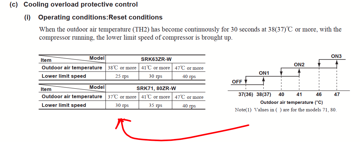

Αν κάποιος ξέρει να μου δώσει στατιστικά στοιχεία από κάποιους σταθμούς θα ήταν μια χαρά.
Θα ενεργοποιούνται προστασίες.
Παράδειγμα, βλέπω το 80άρι του @apostolisep3 , το οποίο πάνω από τους 37C εξωτερική, ανεβάζει ελάχιστες στροφές συμπιεστή και άρα και ελάχιστα watts:
