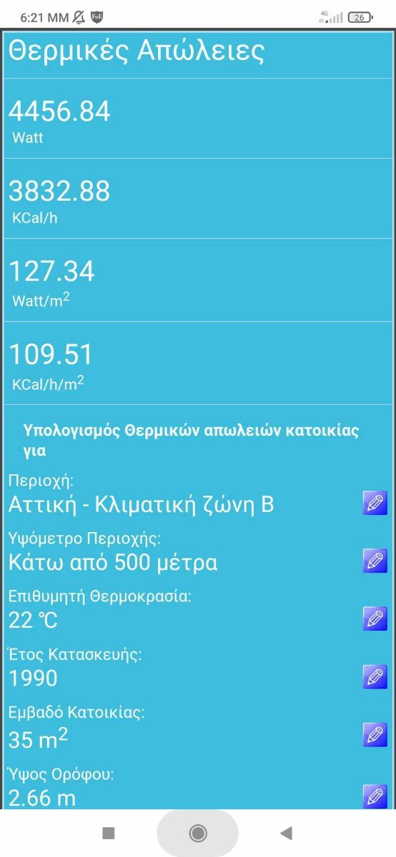

Καλησπέρα παιδια,
Μετα από ένα χρόνο ήρθε και σε μας το πολυπόθητο μηνυμα του αλλάζω συσκευή και ήρθε η ώρα για inverter!
Πιο παλιά για μεγάλο χώρο ενιαίο στο Χαλάνδρι μου είχατε προτείνει το Toshiba to Edge to 24αρι για θερμανση+ψυξη, βάσει και με τους θερμικούς υπολογισμούς. Έχει εμφανιστεί και κανα άλλο αξιόλογο 24αρι μεχρι σήμερα που προτείνετε?
Επίσης γνώμη για Mitsubishi Heavy σειρά Diamond 24.000 Btu SRK71ZR-W / SRC71ZR-W vs του EDge??

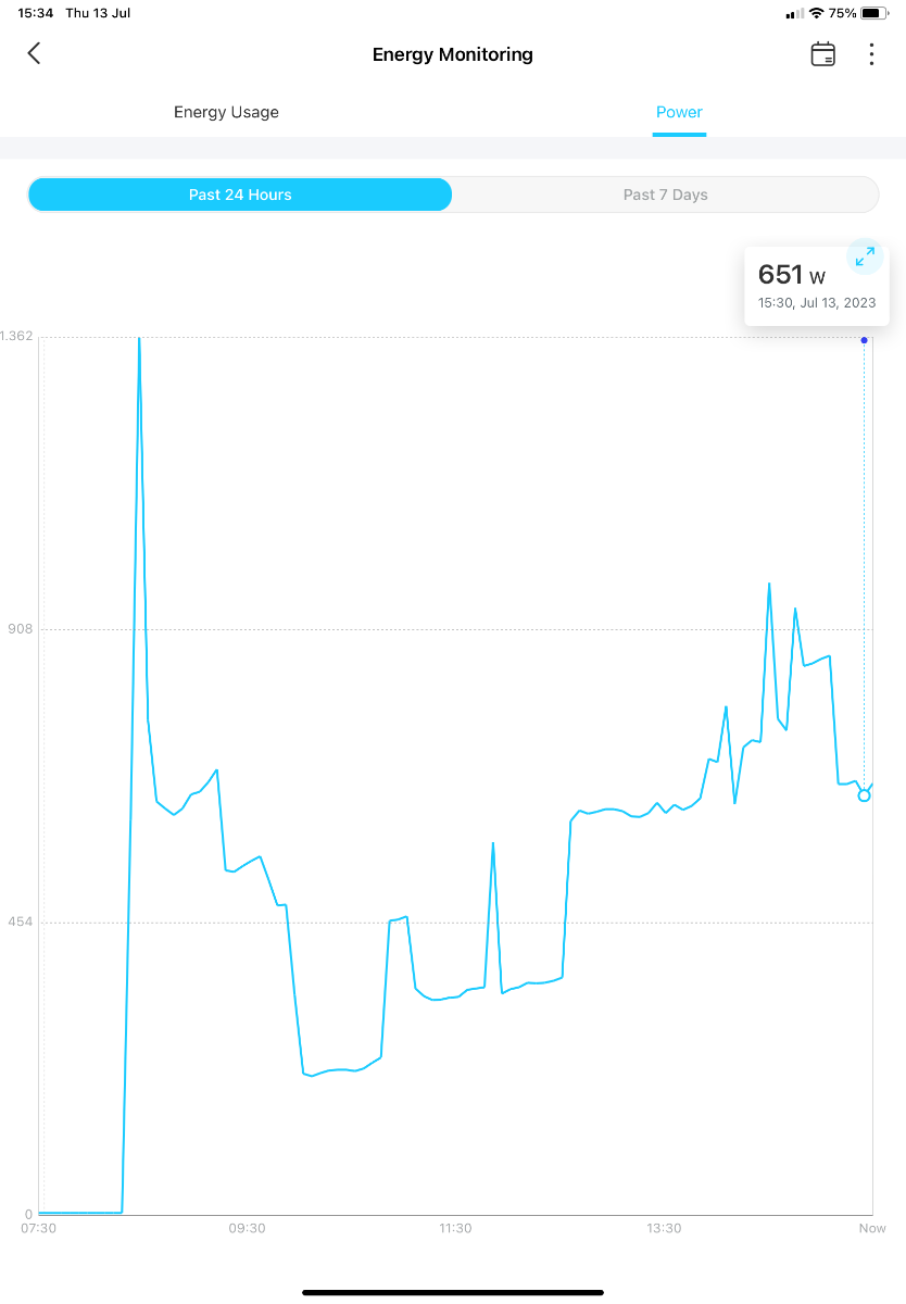

image.png.3ea88cd0f9915b89645c90dc57dfffe1.pngμε ρυθμιση 26 το τελευταιο διάγραμμα είναι από Shorai 18

Πάντως ακόμα και με 35-36 εδώ, το 63αρι δουλεύει στα 400W, απλά παρατηρώ πως ο ανεμιστήρας της εξωτερικής δουλεύει σχεδόν πάντα φουλ, πιθανόν για να ψύχει πλακέτα κλπ;
Άμα πέσει η εξωτερική τους 28 περίπου κόβει στροφές..

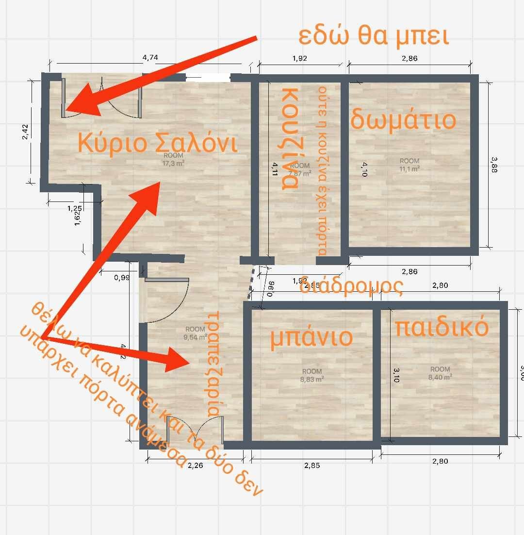

Θα μπορούσε να βοηθήσει κάποιος;
Επιπλέον, έχω έναν νέο χώρο που θα ήθελα την βοήθεια σας. Χρειάζομαι ένα κλιματιστικό 24αρι στην σαλονοκουζίνα και ένα 9αρι στο Υ\Δ. Ιδανικά θα ήθελα 2 επιλογές για το καθένα γιατί δεν ξέρω τι θα βρω.
Κάτοψη:
Σαλονοκουζίνα:
Θα τοποθετηθεί ακριβώς από πάνω από το μαύρο «κουτί» που φαίνεται στην κουζίνα.

  11. Θερμικές Απώλειες
5906.85
Watt
5079.89
KCal/h
179.00
Watt/m2
153.94
KCal/h/m2

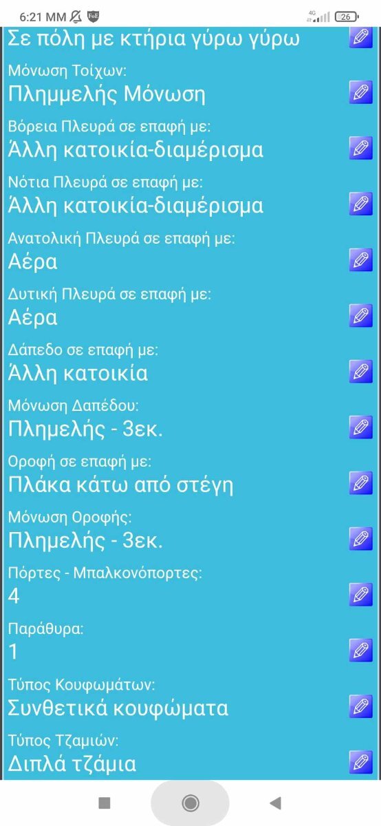

Υπολογισμός Θερμικών απωλειών κατοικίας για
Περιοχή:
Αττική - Κλιματική ζώνη Β
Υψόμετρο Περιοχής:
Κάτω από 500 μέτρα
Επιθυμητή Θερμοκρασία:
21
Έτος Κατασκευής:
1975
Εμβαδό Κατοικίας:
33 m2
Ύψος Ορόφου:
2.9 m
Θέση - Πυκνότητα Δόμησης:
Σε πόλη με κτήρια γύρω γύρω
Μόνωση Τοίχων:
Καμία Μόνωση
Βόρεια Πλευρά σε επαφή με:
Άλλη κατοικία-διαμέρισμα
Νότια Πλευρά σε επαφή με:
Αέρα
Ανατολική Πλευρά σε επαφή με:
Δυτική Πλευρά σε επαφή με:
Δάπεδο σε επαφή με:
Άλλη κατοικία
Μόνωση Δαπέδου:
Καμία μόνωση
Οροφή σε επαφή με:
Αέρα
Μόνωση Οροφής:
Καμία μόνωση
Πόρτες - Μπαλκονόπορτες:
2
Παράθυρα:
1
Τύπος Κουφωμάτων:
Συνθετικά κουφώματα
Τύπος Τζαμιών:
Διπλά τζάμια
Συντελεστής Ασφαλείας Υπολογισμών:
5%
Υ\Δ:
  1. Ανώτατο διαθέσιμο ποσό : 1000€ Αν αξίζει και κάτι πιο φθηνό δεν θα έλεγα όχι.
  2. Νέα αγορά ή αντικατάσταση παλιού. Στη 2η περίπτωση αναφέρουμε το μοντέλο του παλιού κλιματιστικού και αν ήταν επαρκές / μάλλον οριακό / ανεπαρκές: Νέα αγορά
  3. Επιθυμητό κατάστημα ή τύπος καταστήματος (πχ μεγάλη αλυσίδα που συνήθως έχουν αυξημένες τιμές αλλά έχουν ευκολίες πχ τρόπος πληρωμής με δόσεις, ανακύκλωση παλιού κλιματιστικού , δωρεάν εγκατάσταση κτλ): Αδιάφορο, αρκεί να συμμετέχει στο πρόγραμμα εξοικονομώ.
  4. Χρήση κλιματιστικού προσδιορίζοντας αν είναι για αποκλειστική ψύξη, θέρμανση ή και τα δύο (πχ 20% ψύξη / 80% θέρμανση): 50% Ψύξη / 50% Θέρμανση. Ψύξη δηλαδή τους θερινούς μήνες και θέρμανση τους χειμερινούς.
  5. Συχνότητα χρήσης πχ περιστασιακή πηγή ψύξης ή αποκλειστική πηγή ψύξης και θέρμανσης κτλ: Αποκλειστική πηγή ψύξης και θέρμανσης
  6. Αναφέρουμε αν έχουμε και αν μπορούμε να χρησιμοποιήσουμε και εναλλακτικό τρόπο θέρμανσης πχ λέβητας πετρελαίου. Δεν υπάρχει άλλος τρόπος θέρμανσης.
  7. Χώρος που θα τοποθετηθεί με προσδιορισμό αν θα είναι ενιαίος πχ σαλονοκουζίνα, υπνοδωμάτιο, τραπεζαρία κτλ: Υ\Δ
  8. Τοποθεσία (πόλη και περιοχή αν είναι Αθήνα) , προσδιορίζοντας ελάχιστες και μέγιστες θερμοκρασίες (αν έχουμε κοντά μετεωρολογικό σταθμό από το https://meteo.gr/Gmap.cfm το λέμε), υψόμετρο και τυχόν ιδιαιτερότητες (πχ πάνω στη θάλασσα, ξηρό κλίμα κτλ): Δυτική Αττική, Μέγαρα, πολύ χαμηλό υψόμετρο max 5m https://penteli.meteo.gr/stations/vlychada/NOAAPRYR.TXT
  9. Απαραίτητα, επιθυμητά και αδιάφορα features πχ wifi, ιονιστής,  μεγάλη εγγύηση, αθόρυβο κτλ: Wifi  & αθόρυβο
  10. Πληροφορίες περί μονώσεων, κουφώματα, ιδιαιτερότητες χώρου, προσανατολισμό, (πχ έντονη ηλιοφάνεια, ψηλοτάβανο, μαγαζί με ανοιχτές πόρτες κτλ). Από πάνω πλάκα χωρίς μόνωση. Δυτική πλευρά επαφή με άλλη κατοικία.  Νότια πλευρά επαφή με αέρα (μπαλκόνι). Κουφώματα PVC ενεργειακά με διπλά τζάμια.
2934.34
Watt
2523.53
KCal/h
209.60
Watt/m2
180.25
KCal/h/m2
Περιοχή:
Υψόμετρο Περιοχής:
Κάτω από 500 μέτρα
21
Έτος Κατασκευής:
1975
Εμβαδό Κατοικίας:
14 m2
Ύψος Ορόφου:
2.9 m
Μόνωση Τοίχων:
Καμία Μόνωση
Αέρα
Δάπεδο σε επαφή με:
Άλλη κατοικία
Μόνωση Δαπέδου:
Καμία μόνωση
Οροφή σε επαφή με:
Αέρα
Μόνωση Οροφής:
Καμία μόνωση
1
Παράθυρα:
1
Τύπος Κουφωμάτων:
Συνθετικά κουφώματα
Τύπος Τζαμιών:
Διπλά τζάμια
5%
Ευχαριστώ.
Θα ενεργοποιούνται προστασίες.
Παράδειγμα, βλέπω το 80άρι του @apostolisep3 , το οποίο πάνω από τους 37C εξωτερική, ανεβάζει ελάχιστες στροφές συμπιεστή και άρα και ελάχιστα watts:
Καλησπέρα. Μου ηρθε και εμένα η επιδότηση 45% για δυο κλιματιστικά. Το ένα 18000 btu και το άλλο 9000 btu. Τιμή δεν είμαι σίγουρος... θα έλεγα να μην ξεπεράσουμε τα 1800 (αρχική τιμή) αλλα το βλέπουμε και για λιγο πιο πάνω.
Κυρίως κλιματισμό. Το πρώτο χρόνο θα είναι σίγουρα και θέρμανση μιας και έχω λίγο ζοριστεί οικονομικά από την ανακαίνιση (έχω πρόβλεψη για αντλία θερμότητας αλλά αυτό το βλέπουμε μελλονικά).
Απάντησα και το ερωτηματολόγιο με υπολογισμό θερμικών απωλειών αλλά δεν ειμαι σίγουρος τι κάνω μετά από αυτο. Κάπου μπλέχτηκα 🙄. Επισυνάπτω ss για τα αποτελέσματα για το μεγάλο κλιματιστικό (σαλονι + διάδρομος που ειναι 29 + 3,5 τμ).

Ενδιαφέρομαι για κλιματιστικό για το σαλόνι κ να πιάνει και στην τραπεζαρία.το σαλόνι η τραπεζαρία και η κουζίνα δεν έχουν πόρτα μόνο ο τοίχος χωρίζει το σαλόνι με την κουζίνα.ο διάδρομος μετά έχει πόρτα οπότε το περιορίζω.τι γνώμη έχετε και πρόταση;;λεφτά κοντα στο 1000 θέλω κάτι οικονομικό στην κατανάλωση ρεύματος, θα χρησιμοποιηθεί πιο πολύ καλοκαίρι αλλά και χειμώνα!!
