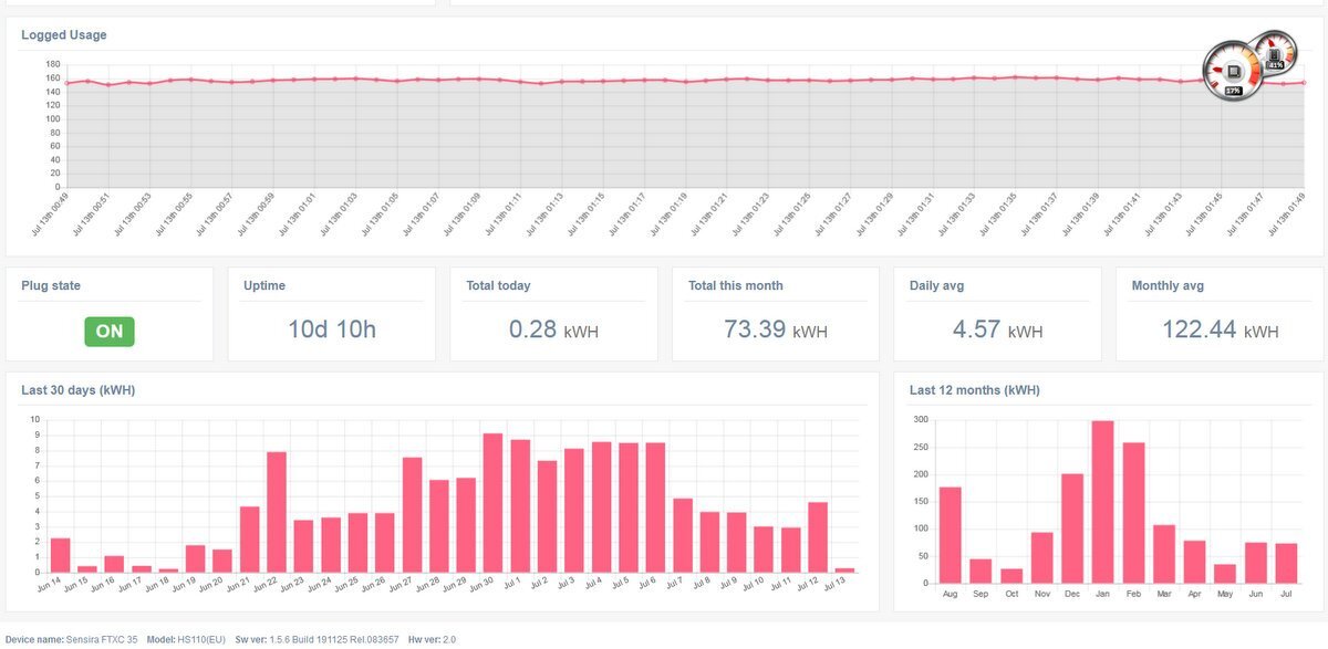

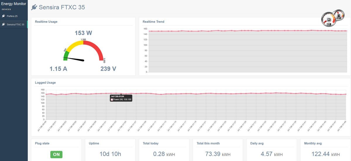

Με τις σημερινές θερμοκρασίες στη Θεσσαλονίκη το 24αρι Μόρις με 24ωρη χρήση και στους 26 κατανάλωσε 6.5 kw σε 75τμ όλα ανοιχτά πάντα σε οικοδομή 20+ετίας
Τώρα παίζει στα 220 και συνήθως πιο αργά ρίχνει ακόμη λίγο και ίσως κάτω κ από 200
Απο arata-yukai και Haori έχουμε δείγμα;
Εμενα το atxc25b, 25C ζητηση 3.5kWh.

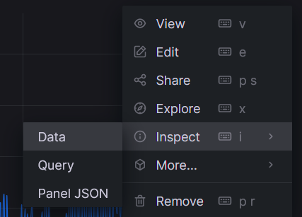

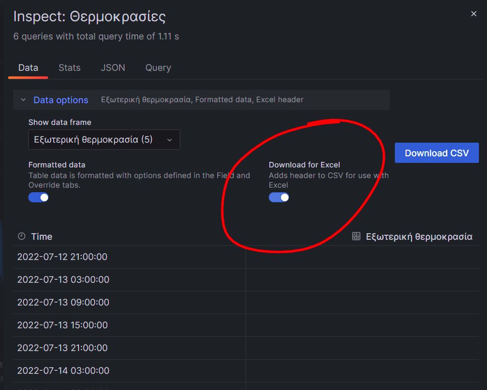

48 λεπτά πριν, liakjim είπε
Επιλέγεις το χρονικό διάστημα και μετά inspect data
και μετά στο Data options τσεκάρεις αυτό που θέλεις (πχ εξωτερική θερμοκρασία ή όπως αλλιώς το έχεις ονομάσει ,επιλέγεις "Download for excel"  και κάνεις download csv.
Μετά τα ρίχνεις στο excel, κάνεις στρογγυλοποίηση σε ακέραιες τιμές (κανένα δεκαδικό), απορρίπτεις ότι είναι κάτω από 27. Τέλος για να μετρήσεις πόσα νούμερα έχεις από το καθένα, πας δεδομένα, φίλτρο, επιλέγεις μία μία τιμή πχ το 30 και κάτω σου λέει πόσες εγγραφές υπάρχουν ή για πιο εύκολα με το countif πχ =COUNTIF(A1:A761;30) θα σου πει πόσα 30άρια έχεις.

32 λεπτά πριν, marioboni είπε
Με ποιο εργαλείο μετράτε παιδιά;

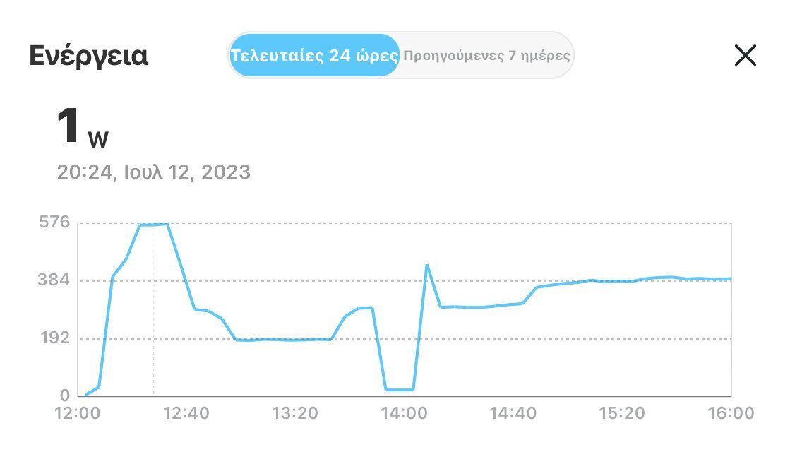

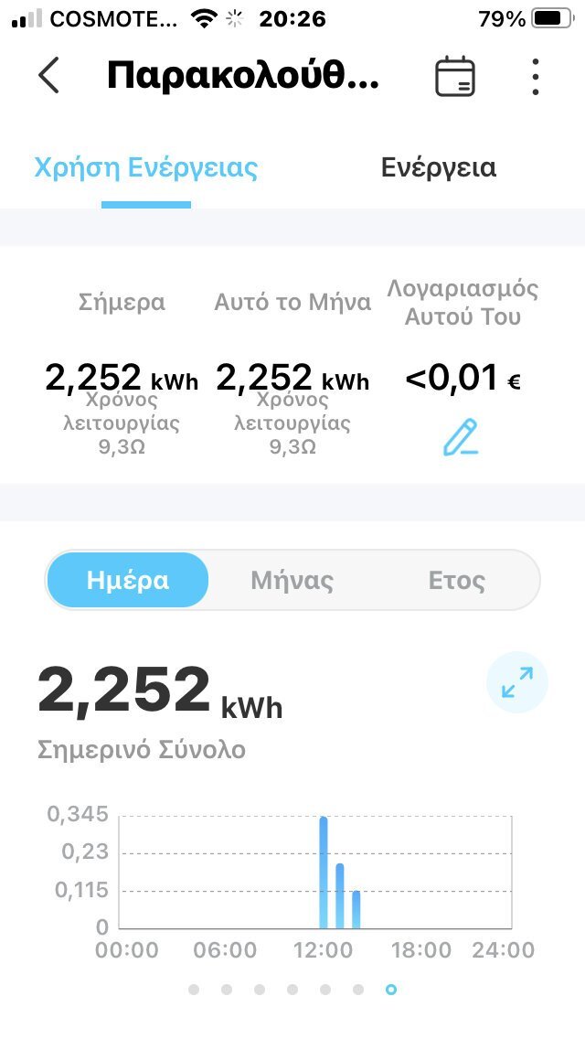

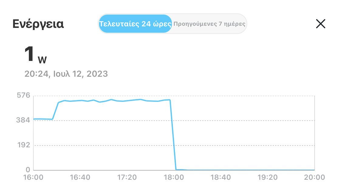

ωραια...προσπαθωντας να φτασω τα κλιματιστικα σε κατασταση stress test που λενε και για τις τραπεζες, δεν ωφελησε σε κατι, απλα λογω κατανομης στον χωρο των κλιματιστικων, σε εναιαο μεν αλλα Γ χωρο.
Με το ενα μονο να δουλευει , το Σενσιρα 12, καταφερα να καψει λιγοτερο απο οτι χτες τα δυο μαζι Σενσιρα 12+Περφερα 9, ΑΛΛΑ η θερμοκρασια δομικων στοιχειων ανεβηκε 0,4 βαθμου Κελσιου.
Αποψε αφου τα τρεξω και τα δυο ωσπου να ξαναερθει στους 26 η θερμοκρασια δομικων, θα το γυρισω αναποδα, Περφερα μονο αλλα με χαμηλοτερη ζητηση για να μην αφησω να ανεβουν τα δομικα στοιχεια πανω απο 26 βαθμους.
Η απογοητευση της μερας ειναι ομως το TCL 9ri στο υπνοδωματιο, που το βαζω μονο για μεσημερι και σημερα κουμπωσα μια Ταπο μπριζα να δω τι κανει και εκαψε 2,25 κιλοβατωρες σε ενα 6ωρο με κλεισιμο πορτας σε ενα χωρο που παρεληφθη απο τους 27 και τον κατεβασε 24,5 . Απογοητευση...
Μηπως εχω κατι λαθος γιατι σημερα πηρα την Ταπο 110, δεν ηθελα να χαλασω τις καταγραφες απο τα αλλα δυο βγαζοντας τα μπριζακια ΗΣ110 απο την θεση τους?
Tp-Link Tapo p110 με διαγραματα οπως αυτα που εβαλα μολις, αλλα παλιοτερα εβγαινε το Tp-Link ΗS-110 με τα διαγραμματα σε πισι τα ωραια οπυ βλεπεις εδω μεσα απο διαφορους , σαν αυτο ας πουμε
Χρειάζεσαι μόνο θερμοκρασίες εσωτερικού χώρου? για ποιο διάστημα?

23 λεπτά πριν, userAnon είπε
Εξωτερικές θερμοκρασίες σεζόν ψύξης. Θα κρατήσω από 27-40 ( δεν μπορεί να υπολογιστεί για πάνω από 40). Οι άλλες θα απορριφθούν.
