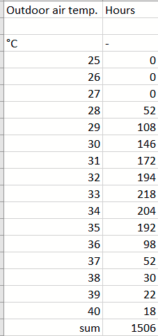

Τα στοιχεία να είναι σε excel σε 2 στήλες, όπως η παρακάτω που είναι τα περσινά δικά μου, όπου το κλιματιστικό μου χρησιμοποιήθηκε για 1506 ώρες και με την παρακάτω κατανομή στον Ωρωπό Αττικής που μένω (μέρος αρκετά πιο δροσερό από Αθήνα, άρα όχι αντιπροσωπευτικό για τους περισσότερους από εσάς) . Τα στοιχεία τα βρήκα πολύ εύκολα μέσω του grafana του homeassistant.

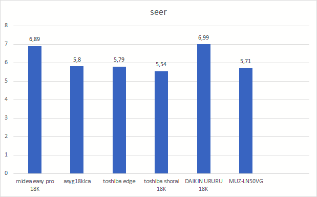

ΣΤΟΧΟΣ:
Όπως έχουμε ξαναπεί, τα seer που βλέπουμε στα ταμπελάκια υπολογίζονται για μόλις 350 ώρες στη σεζόν οι οποίες είναι πολύ λίγες για την Ελλάδα ενώ και το ίδιο το seer έχει στον υπολογισμό των επί μέρους eers μη αντιπροσωπευτικές θερμοκρασίες για την Ελλάδα μιας και έχει μέσα θερμοκρασίες από 20-35 ενώ θα θέλαμε 30-40. Δλδ θα ήθελα να φτιάξω κάτι όπως είναι τα scop average και θερμό , να γίνει ας πούμε seer θερμό.
Ενδεικτικά, για τις θερμοκρασίες και ώρες που σας έδειξα πιο πάνω για το σπίτι μου, υπολόγισα κάποια 24άρια και πάνε ως παρακάτω:
και κάποια 18άρια ως παρακάτω:
image.png.b7977e700fc90b60378877b7a5a3f9
Συγκρίνετε τα νούμερα αυτά με τα seer που βλέπετε στα ταμπελάκια τους και θα δείτε ότι απέχουν πάρα πολύ (ενώ φαίνεται και πόσο αποδοτικό είναι το midea easy pro 18K σε πραγματικές συνθήκες Ωρωπού, φτάνοντας σχεδόν το εξωπραγματικό ururu sarara και όντας σχεδόν 20% πιο αποδοτικό από το πολύ καλό asyg18klca).
Τα στοιχεία είναι από eurovent.
Με το που αποκτήσω τα στοιχεία σας, έχω σκοπό να φτιάξω τέτοια διαγράμματα για κάποια χαρακτηριστικά μοντέλα της αγοράς (σε 18άρια, 22άρια και 24άρια) για πραγματικές και ρεαλιστικές συνθήκες Ελλάδας.

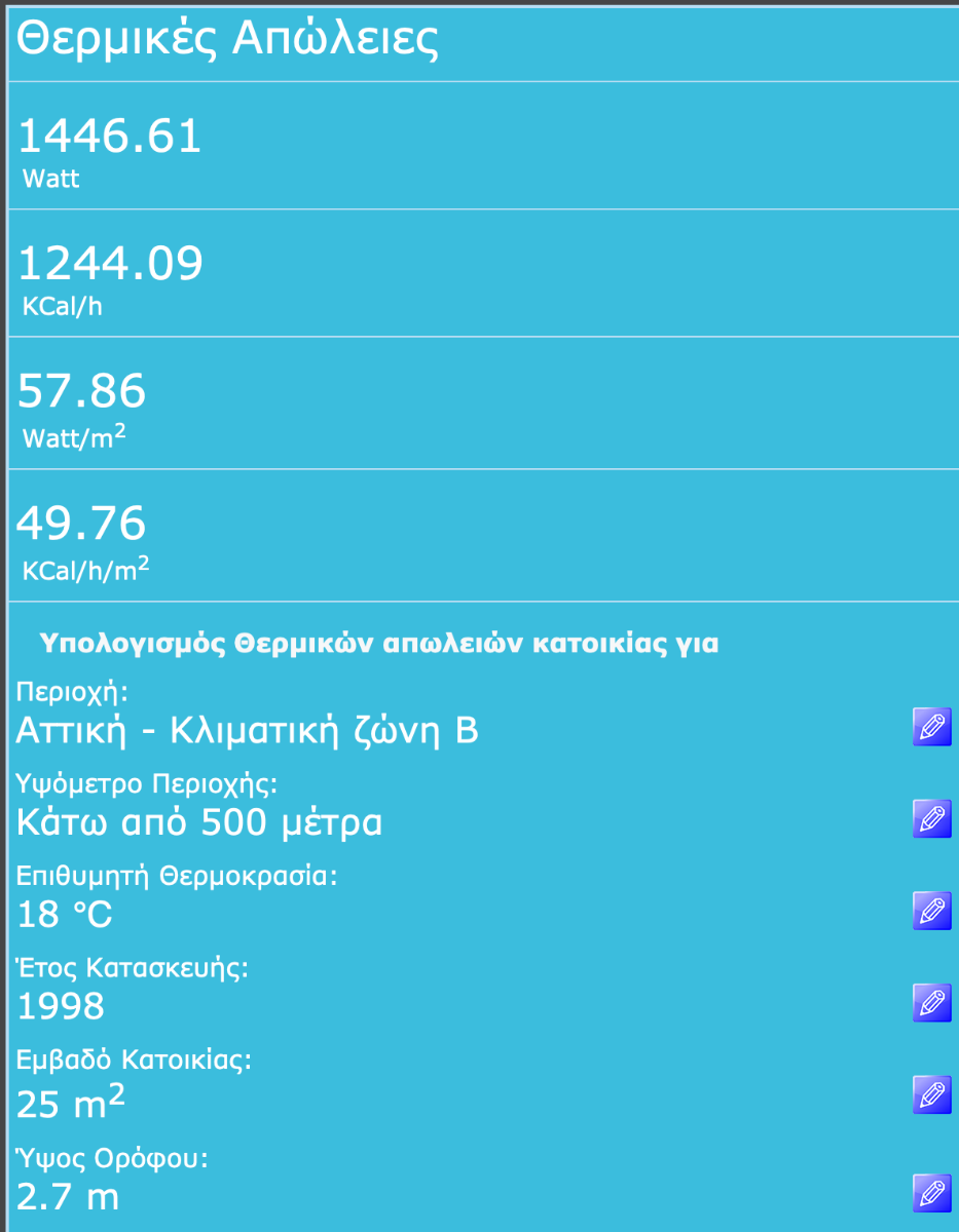

Έχω αυτό  το αποτέλεσμα..
και είμαι μεταξύ αυτών των 3 κλιματιστικών
1. Mitsubishi-Heavy-Industries-SRK-SRC-35ZSX
2. Toshiba-Daiseikai-9-RAS-13PAVPG
3. Daikin-Siesta-Perfera-ATXM35R-ARXM35R
στα 12.000BTU νομίζω ότι είμαι εντάξει (αν και το παρών είναι 18.000, 20 ετίας όχι inverter.
Τι μου προτείνετε σαν ποιο ειδικοί ?
Ευχαριστώ εκ των προτέρων όποιον ασχοληθεί

13 λεπτά πριν, oXXo_nikosar είπε
Perfera. Αρκεί το 9αρι.
στείλε μου τι έχεις φτιάξει στο grafana για να πάρεις αυτά τα στοιχεία και θα προσπαθήσω κάποια στιγμή να τα βγάλω για το shorai 24. Όμως άλλαξα τελευταία ένα shelly που κάηκε και κάτι έχει πάθει και η database (από ανανάθμιση) όποτε πρέπει να δω τι γίνεται με τα backup που. Τρέχω και σε νοσοκομεία τελευταία (για τους γονείς) οπότε δεν ξέρω πότε θα μπορέσω να στα δώσω

ΑΝΑΚΟΙΝΩΣΗ:
Ζητούνται μέλη τα οποία να έχουν αληθή στατιστικά στοιχεία κατανομής ωρών λειτουργίας του κλιματιστικού τους για την πόλη που μένουν.
Ιδανικά θα προτιμηθούν μέλη τα οποία έχουν στοιχεία από μεγάλες πόλεις πχ Αθήνα κέντρο (όχι προάστια), Θεσσαλονίκη.
Αν δεν υπάρχουν τέτοια στοιχεία, μπορούμε να κάνουμε μια παραδοχή ότι το κλιματιστικό θα το άναβαν με εξωτερική πάνω από ας πούμε 27C (αλλά και αυτό είναι προβληματικό μιας και το βράδυ μπορεί να έχει πέσει η θερμοκρασία, αλλά να το αφήνουν ανοιχτό).
ΣΤΟΧΟΣ:

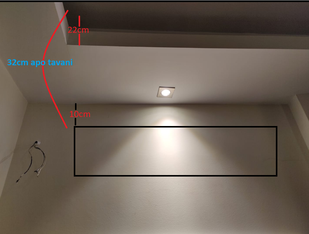

Στις 7/7/2023 στις 9:05 ΠΜ, tu-luba είπε
Σίγουρα θα σου δώσουν το οκ για 10cm γιατί δεν είναι η απόσταση από το ταβάνι αλλά από μια γυψοσανιδα 40-45cm.
Μετά έχεις μπόλικο αέρα αφού συνολικά το μηχανημα θα μπει 30cm από το πραγματικό ταβάνι.
μολις μου ακυρωσες οτι "μελετη" εχω κανει 😂....  Δηλαδηςςςς αν κοτσαρω το μηχανακι 10εκ κατω απο την γυψοσανιδα χωρις να εχει αμεση επαφη με το ταβανι ειμαι οκ? Σαν βαθος η γυψοσανιδα ειναι 42εκ περιπου ενω το toshi ειναι στα 31εκ περιπου. Θεωρητικα εφοσον η γυψοσανιδα δεν ειναι ταβανι ειμαι οκ? Δημιουργει σωστο airflow εστω κ ετσι?

2 ώρες πριν, userAnon είπε
Spoiler
Επιλέγεις το χρονικό διάστημα και μετά inspect data
και μετά στο Data options τσεκάρεις αυτό που θέλεις (πχ εξωτερική θερμοκρασία ή όπως αλλιώς το έχεις ονομάσει ,επιλέγεις "Download for excel"  και κάνεις download csv.
Μετά τα ρίχνεις στο excel, κάνεις στρογγυλοποίηση σε ακέραιες τιμές (κανένα δεκαδικό), απορρίπτεις ότι είναι κάτω από 27. Τέλος για να μετρήσεις πόσα νούμερα έχεις από το καθένα, πας δεδομένα, φίλτρο, επιλέγεις μία μία τιμή πχ το 30 και κάτω σου λέει πόσες εγγραφές υπάρχουν ή για πιο εύκολα με το countif πχ =COUNTIF(A1:A761;30) θα σου πει πόσα 30άρια έχεις.
11 λεπτά πριν, jpcupra είπε
Για το κλιματιστικό, το ταβάνι είναι η γυψοσανίδα. Ανοίγεις εγχειρίδιο εγκατάστασης και το βάζετε Χ απόσταση από γυψοσανίδα ώστε Χ>ελάχιστο επιτρεπτό.
