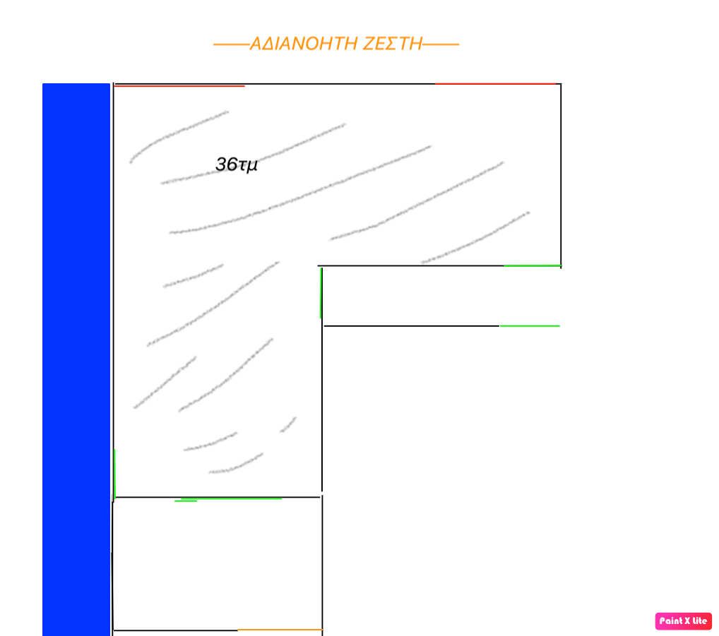

Παιδιά καλημέρα, η θερμοκρασία αρχίζει να ανεβαίνει και φοβάμαι ότι δε θα προλάβω να βρω τεχνικό αν καθυστερήσω άλλο.. Ζητώ τα φώτα σας και ευχαριστώ εκ των προτέρων:
  1. Ανώτατο διαθέσιμο ποσό : 900€, παραπάνω αν αξίζει πολύ αλλά θα μου κόψετε μέρες από διακοπές οπότε με φειδώ
  2. Νέα αγορά
  3. Επιθυμητό κατάστημα ή τύπος καταστήματος: μεγάλη αλυσίδα, έχω 2 παλιά σε άλλο χώρο να δώσω
  4. Χρήση κλιματιστικού 80% ψύξη, 20% θέρμανση
  5. Συχνότητα χρήσης: σχεδόν καθημερινά για ψύξη το καλοκαίρι, παραπληρωματικά με το καλοριφέρ τις 10 μέρες που κάνει κανονικό κρύο για θέρμανση
  6. Θέρμανση βασικά με καλοριφέρ, λέβητας αερίου
  7. Χώρος που θα τοποθετηθεί: σαλοτραπεζαρία- χωλ ενιαίος χώρος 36 τμ - επισυνάπτω σχετικό έργο τέχνης
  8. Τοποθεσία Χολαργός, υψόμετρο 230 λέει το meteo στο νομισματοκοπείο
  9. Απαραιτήτως να είναι αθόρυβο υπό την έννοια να στέκεσαι στο χώρο, επιθυμητό wifi αλλά ζω ευχάριστα και χωρίς
  10. Πληροφορίες περί μονώσεων, κουφώματα, ιδιαιτερότητες χώρου, προσανατολισμό: μόνωση ανύπαρκτη, μονά τζάμια ξύλινα κουφώματα, πλευρά 6.5 μέτρων σε ΒΑ βεράντα χωρίς τέντες, ο υπόλοιπος χώρος συνορεύει με άλλα δωμάτια και διπλανό διαμερίσμα. Το διαμέρισμα είναι σε γωνιακή πολυκατοικία και έχει τρεις πλευρές εκτεθειμένες, μόνο από τη ΒΔ καλύπτεται από άλλο, έχουμε όροφο και πάνω και κάτω.
  11. Θερμικές Απώλειες
    7782.10 Watt - 6692.61 KCal/h - 243.19 Watt/m2 - 209.14 KCal/h/m2 - το τεστ στα 36 τμ
Δύο βασικές απορίες (πέρα από τι να πάρω και πόσα btu): στην πλευρά που είναι το μπαλκόνι έχει 10 πόντους κούφια ξύλινη κατασκευή κάτω από την οποία περνάνε οι ράγες για τις κουρτίνες, μπορεί να τρυπηθεί και να μπεί εκεί η εσωτερική μονάδα, γενικά πού μπορεί να μπει (ιδανικά θα ήθελα πάνω δεξιά στο σχήμα ώστε να «χτυπάει» και προς διάδρομο/υπνοδωμάτιο); Επίσης υπάρχει ένας διάδρομος και ένα ακόμα δωμάτιο στα οποία έχουμε πάντα ανοιχτές όλες τις πόρτες (πράσινο στο σχήμα), θα ήθελα να «σπάει» και εκεί η ζέστη, γίνεται με ένα μηχάνημα; Ιδανικά θα έμπαινε πάνω δεξιά στο σχήμα ώστε να «χτυπάει» και προς διάδρομο/υπνοδωμάτιο
Στο σχήμα έχω με μπλε το διπλανό διαμέρισμα, με πορτοκαλί μπαλκονόπορτες (140x220), με πράσινο πόρτες (~80 αλλά η πόρτα του δωματίου κάτω είναι συρόμενη 1.80x2)
Και πάλι ευχαριστώ!
  2. Νέα αγορά
Και πάλι ευχαριστώ!
Λοιπόν. Σε βλέπω για 24άρι.
1. https://www.plaisio.gr/klima-spitiou/klimatismos/klimatistika-toixou/haier-tide-green-plus-as68temhra-c-1u68renfra-c-klimatistiko-24-000-btu-h_3795691
Δεν έχει εγκατάσταση στην τιμή.
2. Το παρακάτω είναι φασόν tcl (καλό) , αλλά δεν μπόρεσα να βρω στο site της tesla τους όρους εγγύησης. Λέει στο public 2 έτη με την επίδειξη της απόδειξης αγοράς + 8 έτη με την εγγραφή στο σύστημα του κατασκευαστή (2+8). Αν πάει στα 10 σε όλο το μηχάνημα, είμαστε πολύ καλά, αν εννοεί μόνο στον συμπιεστή και όλο το μηχάνημα 2 έτη, απορρίπτεται. Θα ρωτούσα στη tesla.
3. https://www.kotsovolos.gr/air-condition-heaters/air-condition/7000-to-15000-btu/232301-a-c-in24btu-morris-wfin70160-loft
και αυτό φασόν tcl και φαίνεται ίδιο με το από πάνω tesla. Εδώ μιλάμε για 5 χρόνια εγγύηση.
4. https://www.kotsovolos.gr/air-condition-heaters/air-condition/7000-to-15000-btu/231138-null

 Ευχαριστώ πάρα πολύ για την άμεση απάντηση😄 Σχετικά με το πού θα έπρεπε να μπει θα το δω επί τόπου με τον ψυκτικό, αλλά θα ήθελα να ξέρω από πριν μιας και ο χώρος είναι αν Γ ενδείκνυται/είναι λάθος μια συγκεκριμένη επιλογή, μην τσακωθώ άδικα για κάποια πιο «μπελαλίδικη» θέση
11 λεπτά πριν, Domtoreto είπε
Ζαλίστηκα με το σχήμα, οπότε ουδέν σχόλιο 😅
