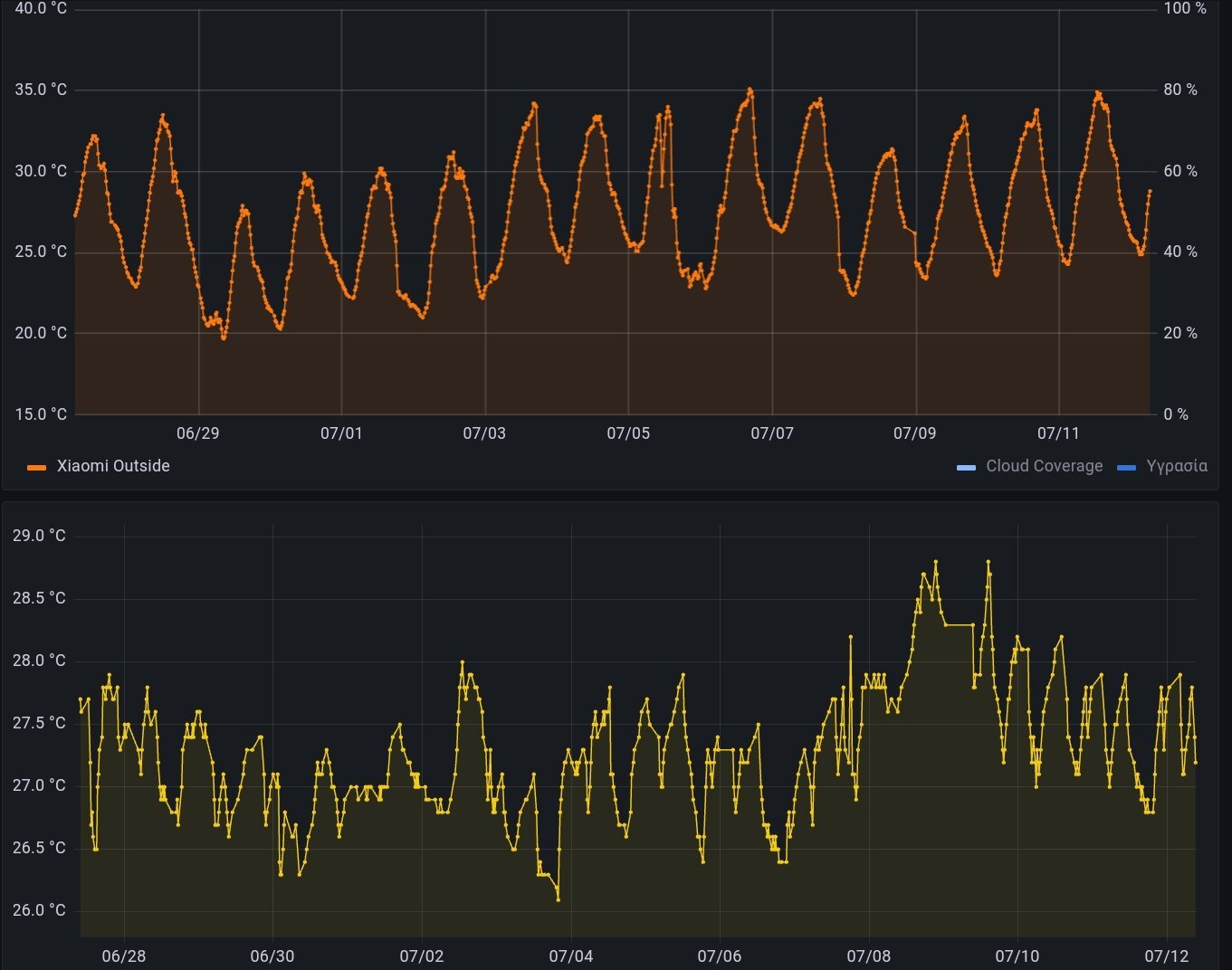

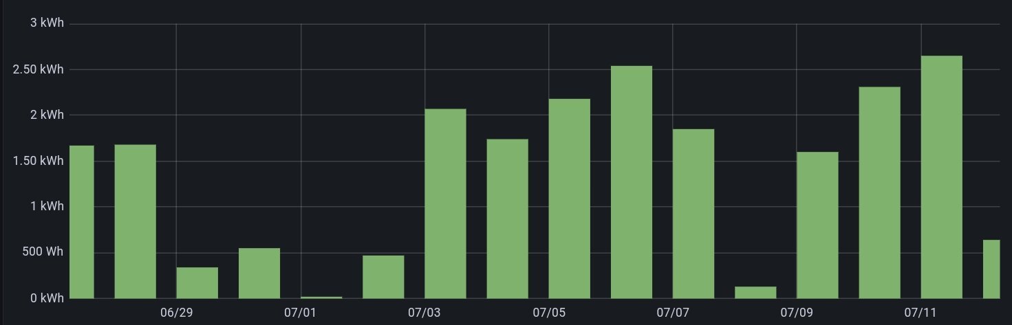

Midea all easy pro 18αρι σε σαλοκουζινα 35-40τμ. , σε τυπικής πολυκατοικίας 20 χρόνων (κατασκευή 2003) μέσα στην πόλη της Θεσσαλονίκης.
Παρακάτω κάποια στοιχεία σε γραφήματα για όποιον και αν ενδιαφέρουν.
Αφορουν τις τελευταίες 15 μέρες.
Εξωτερική Θερμοκρασία
Θερμοκρασία σαλονιού
Κατανάλωση κλιματιστικού
