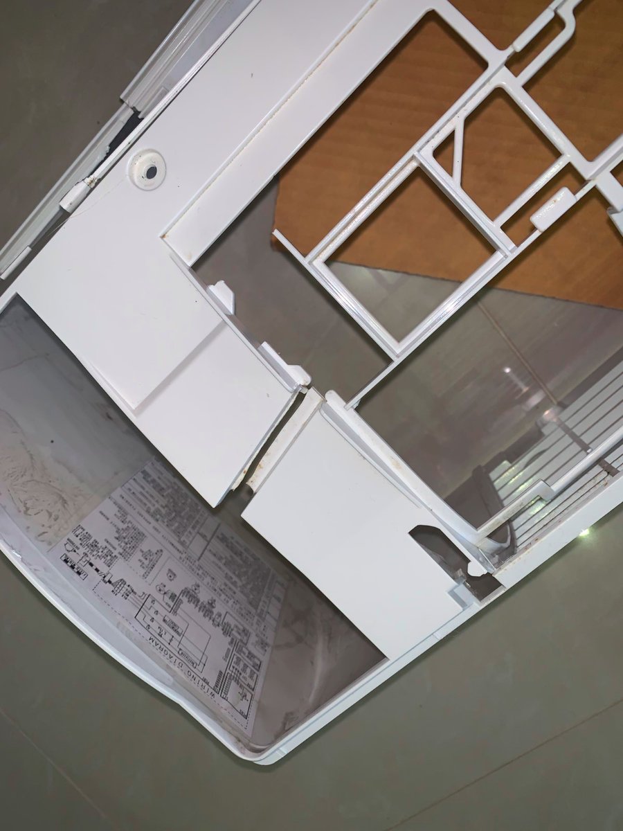

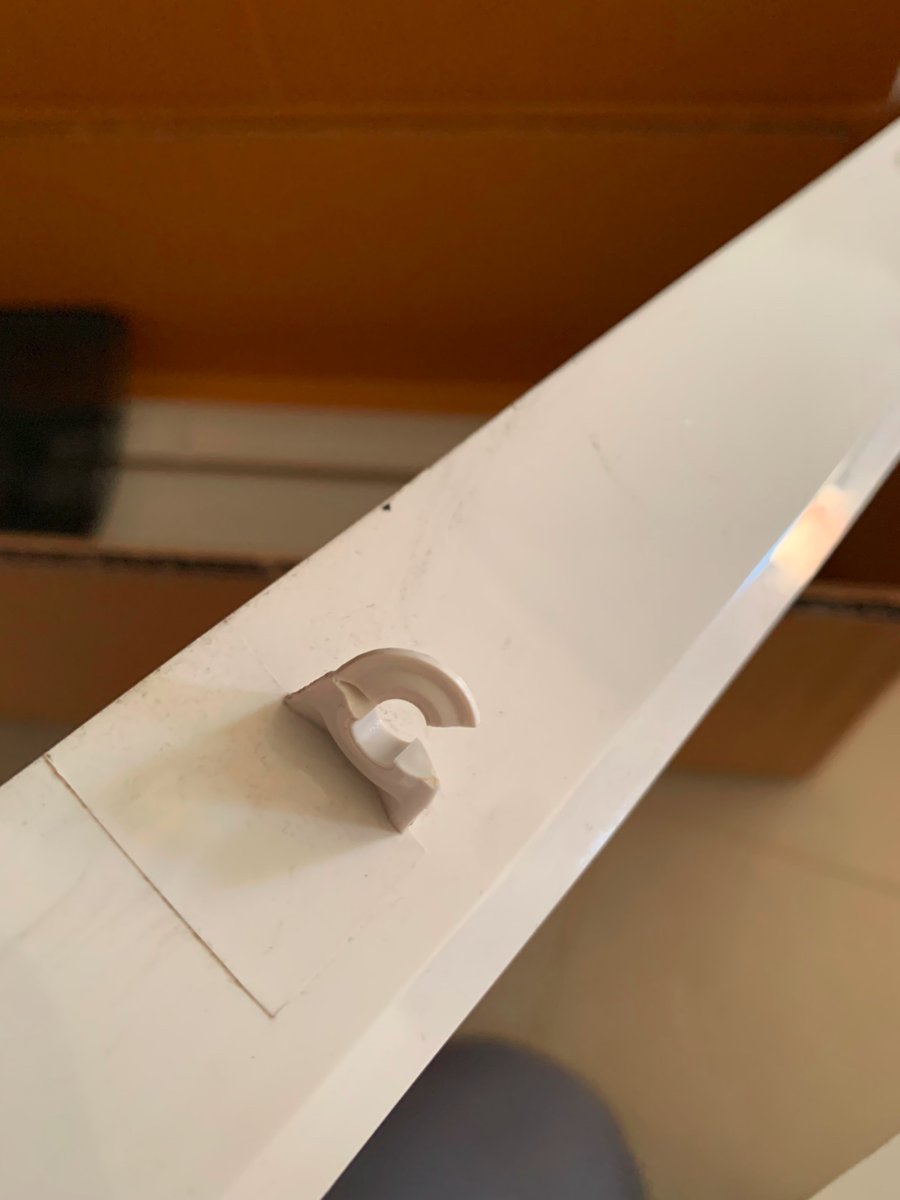

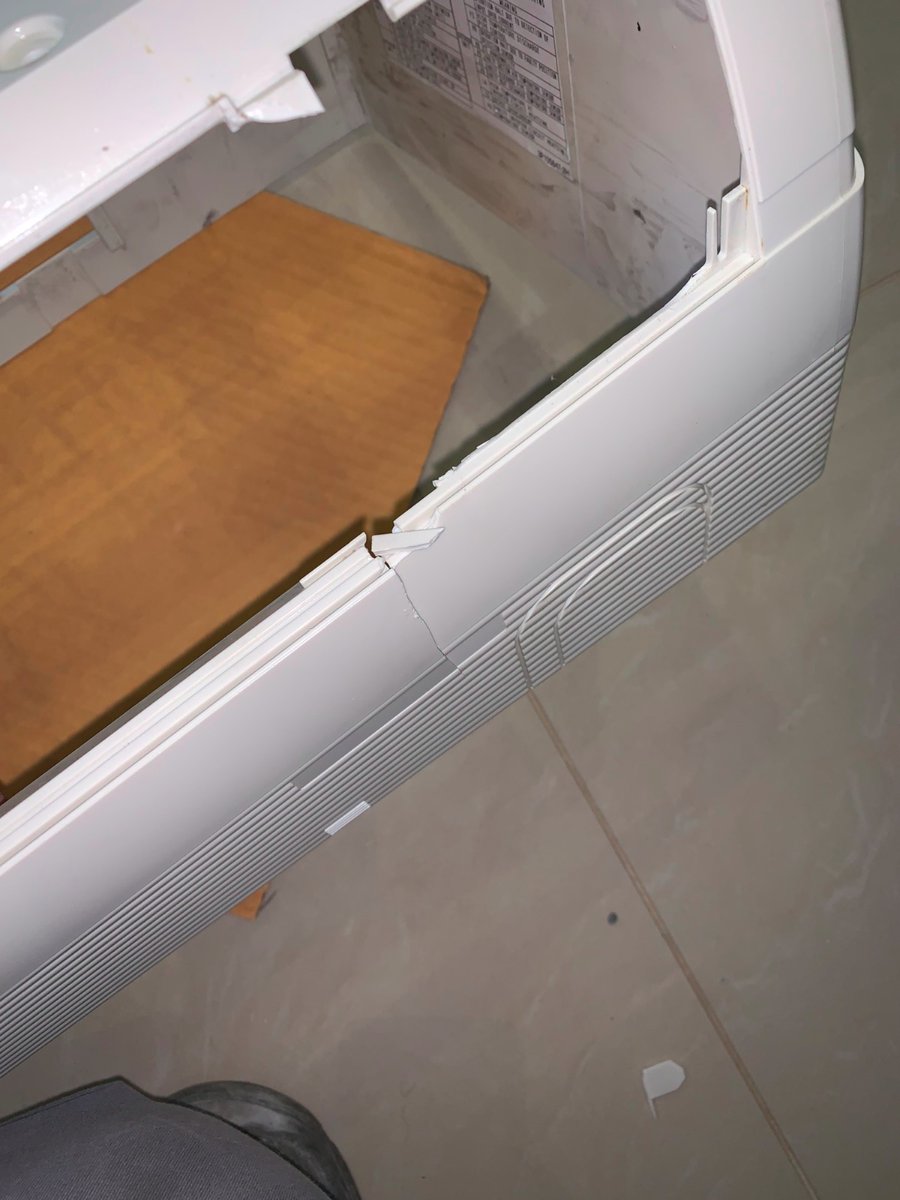

οι γονείς μου είχαν ένα κλιματιστικο lg παλιότερα,  το οποίο μετά από 2.5 χρόνια κατέληξε να έχει κατεστραμενα πλαστικά.  πρακτικα διαλύθηκε όλο το περίβλημα.  έκανα παράπονα στην αντιπροσωπεία αλλά είπαν ότι δεν το καλύπτει η εγγύηση. κατά τ αλλα λειτουργικό αλλα κατέληξε στα σκουπίδια.
μετά πήραμε ένα πιο ποιοτικό Daikin.  παρατηρώ και σε αυτό μετα απο 7 χρόνια κάποια σπασίματα σε μερικά σημεία.. τι μπορεί να φταίει ;; κακη εγκατάσταση στον τοίχο;

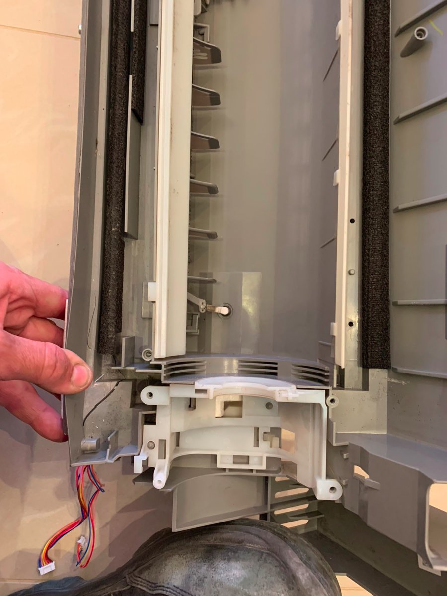

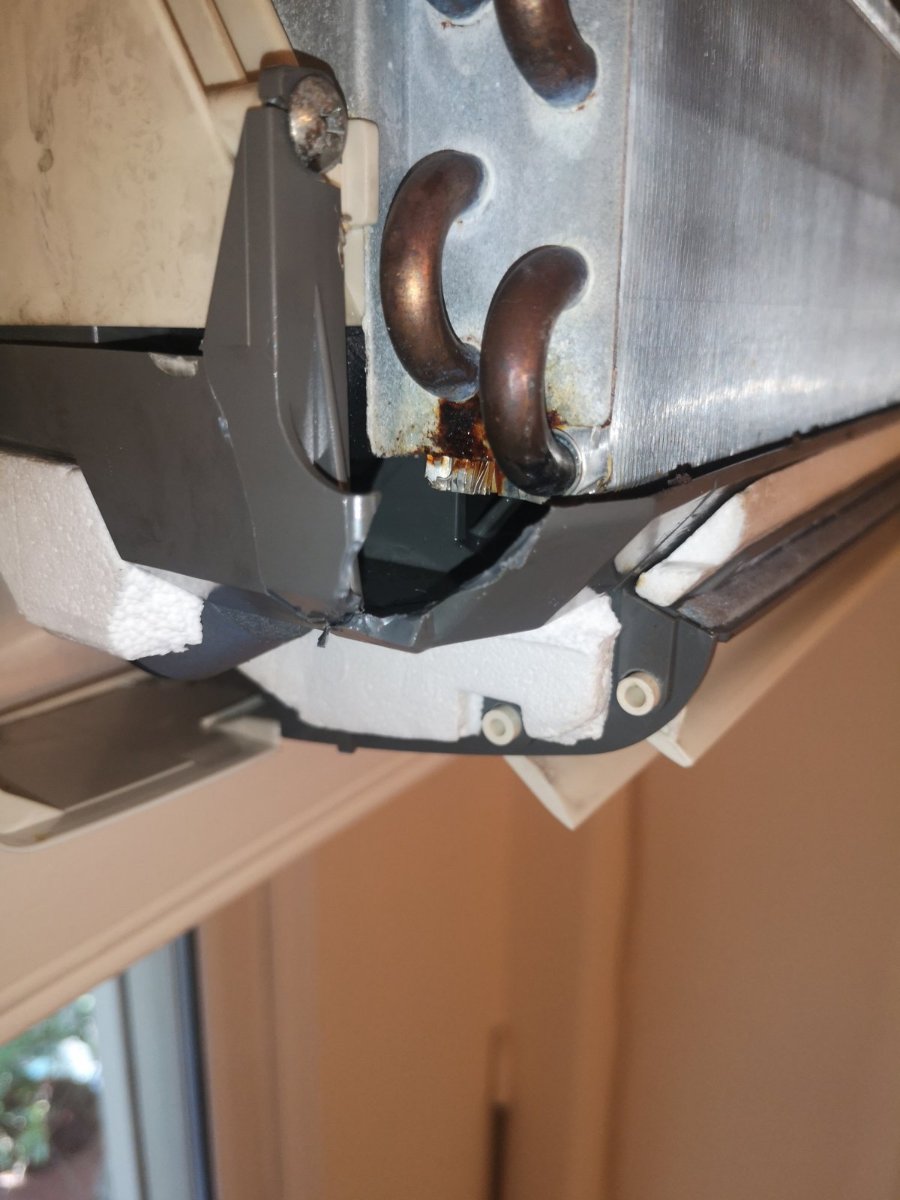

Βάζετε δικά σας χημικά;
Πχ κυκλοφορεί ένα χημικό από praktiker που τα ξεσκίζει.
Το παλικάρι που φέρνω σπίτι να μου κάνει σέρβις και πιάσαμε κουβέντα, μου είπε πως γίνεται χαμός με σπασμένα λεκανάκια από κατόχους που πάνε να το παίξουν ειδικοί και αγοράζουν κάποιο χημικό και μετά από ένα χρόνο κατηγορούν το μηχάνημα ότι είναι άχρηστο αλλά τελικά απλά αχρήστευσαν μόνοι τους το κλιματιστικό τους.
Μου είχε στείλει και φωτογραφίες με viber με το χημικό καταστροφέας και με σπασμένα πλαστικά εξαιτίας του.

Μάλλον κάποιοι ψέκασαν χωρίς μετά να ξεβγαλουν με καθαρό νερό. Έψαξα το χημικό και έχει ph 9 οταν το everbrite nch που χρησιμοποιω εδώ και χρόνια έχει ph 12. Δεν αποκλείεται εκτός από αυτό, να είναι  ακατάλληλο χημικό που αφήνει κατάλοιπα στην επιφάνεια της λεκάνης και δεν αφαιρείται με καθαρό νερό.
