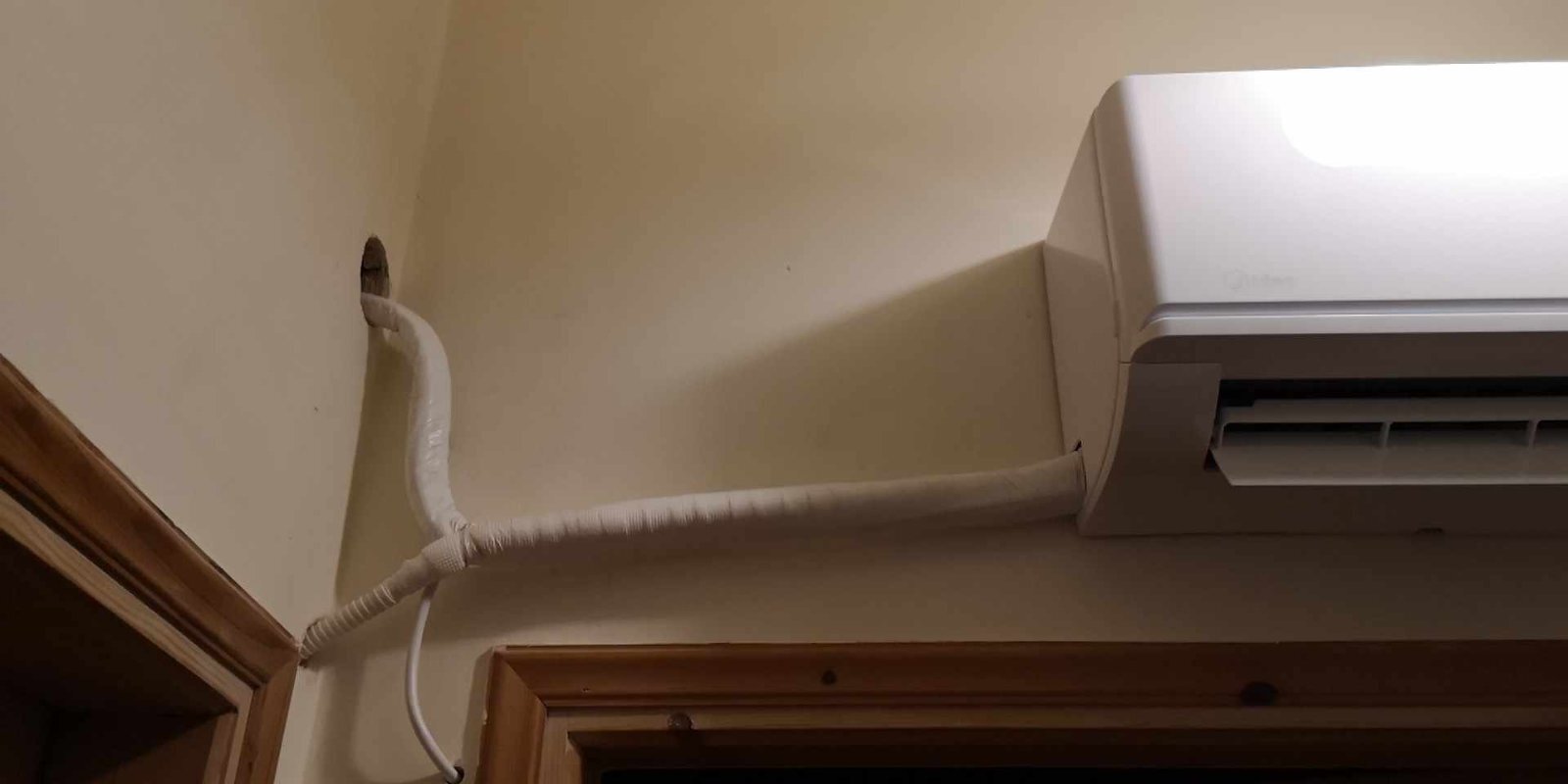

Εγινε τοποθετηση ενος κλιματιστικου σε διαδρομο ωστε να καλυπτει 2 υπνοδωματια οπου βρισκονται στο 1.5 μετρο απεναντι του, τα οποια βρισκονται διπλα-διπλα και τα χωριζει ενας τοιχος περιπου 40 ποντους. Ομως επειδη ηταν ενα εμποδιο στα δεξια του κλιματιστικου, δεν τοποθετηθηκε ακριβως στο κεντρο, μπηκε κανα 10αρι ποντους πιο αριστερα, υποθετωντας πως θα στελνει τον αερα με τις περσιδες προς την κατευθυνση που θελουμε χωρις προβλημα.
Για καποιον χαζο λογο ομως, τα midea (και τα midventor), δεν εχουν μεγαλη γωνια κατευθυνσης του αερα, οποτε οσο κ αν στριψεις τις περσιδες δεξια ή αριστερα, αυτα εξακολουθουν να στελνουν τον αερα σχεδον κεντρο (παρεκλινοντας δηλαδη ελαφρως απ το κεντρο), κατι που σε παλιοτερα κλιματιστικα δε θυμαμαι να συνεβαινε... Ετσι ο αερας καταληγει να πηγαινει περισσοτερο στο αριστερο δωματιο και λιγοτερο στο δεξι. Οταν ειναι τερμα δεξια οι περσιδες, το πιανουν οριακα, διοτι τελικα ο αερας βαραει στο ενδιαμεσο τοιχιο και οχι ακριβως στην πορτα, οποτε πιανει ενα μερος της πορτας.
Υπαρχει περιθωριο στις σωληνωσεις να δωσουν λιγο αερα, ωστε να μεταφερθει 10 ποντους πιο δεξια για να πιανει καλυτερα το δωματιο που εχει θεμα, αλλα αυτο προυποθετει ξεκρεμασμα του κλιματιστικου, ισιωμα των σωληνωσεων στο σημειο που εχουν καμπυλη (βλεπε φωτο παρακατω), ωστε να κερδισουμε τους 10 ποντους και επανατοποθετηση της βασης του, πραγμα που φανταζει αρκετα δυσκολο γιατι καποιος πρεπει να κραταει τη μοναδα στον αερα οσο γινονται αυτα και πρεπει να μετακινηθει ενω ειναι συνδεδεμενη στις σωληνωσεις...
Η αποχετευση δε θα πρεπε εξ' αρχης να εχει πιαστει μαζι με τις σωληνες του φρεον, μιας και καταληγει σε αλλο σημειο, αλλα ο μαστορας δεν το προβλεψε κατα την τοποθετηση και τις επιασε μαζι, οποτε δεν προλαβα να του το πω και οταν το ειχε ηδη βαλει πανω στη βαση, τις πιεσε στο σημειο εκεινο για να δωσει κλιση για την αποχετευση, κανοντας τελικα ζικ ζακ  στις σωληνες του φρεον. Αν λοιπον απομονωθει η αποχετευση απο αυτες, θα μπορουν να ισιωσουν και να κερδισουμε τους 10-15 ποντους.
Για να λυγισουν οι σωληνες θα πρεπει να ειναι αδειες απο φρεον, ή θα ειναι καλυτερα αν γινει με το φρεον μεσα ωστε να μην τσακισουν? Μηπως θα ηταν καλυτερα να μαζευτει το φρεον στην εξωτερικη και μετα να γινει οποιαδηποτε ενεργεια, ή να γινει οπως ειναι υπο πιεση? Φοβαμαι βεβαια οτι αν κουνηθει τωρα η μοναδα, δεν αποκλειεται να κανει κανα τσουφ απ τους συνδεσμους και τελικα μας χαιρετησει το φρεον μετα... Οι σωληνες παλι, θα αντεξουν το ισιωμα ή θα μας μεινουν στο χερι αραγε?
Για πειτε κ εσεις καμμια ιδεα...

Είναι λάθος όλη η προσέγγιση. Δεν βάζουμε κλιματιστικά σε διαδρόμους. Επίσης δεν καταλαβαίνω γιατί έκανε 2 τρύπες. Γιατί τρύπησε πιο ψηλά για τον χαλκό;
Φτιάξε μας μια καλή κάτοψη για να καταλάβουμε τι έχεις κάνει και πες μας το μοντέλο.

Ο λογος των 2 τρυπων ειναι οτι οι σωληνες του φρεον περνουν μεσα απ το παταρι και διασχιζουν 3 μετρα οριζοντιο δαπεδο μεχρι να φτασουν στην εξωτερικη μοναδα, οποτε η αποχετευση δε θα μπορουσε να εχει κλιση για σωστη ρύση. Ετσι προτιμηθηκε ο πιο συντομος δρομος που επετρεπε κλιση, οποτε η αποχετευση καταληγει μεσα στο μπανιο σε σημειο που εξυπηρετει την απορριψη του νερου.
Το μοντελο ειναι το Midea Xtreme Eco AG2ECO 12NXD0-I/12N8D0-O.

Πως θα κανει δουλεια αυτο, αφου οι περσιδες δεν πανε αλλο δεξια, αλλα και που πανε δεν εχει και πολυ διαφορα απ το να τις εχεις κεντρο...

Ποιος τεχνικός; Αυτός που το έβαλε έκανε απλά ότι του είπες και να τα αποτελέσματα.

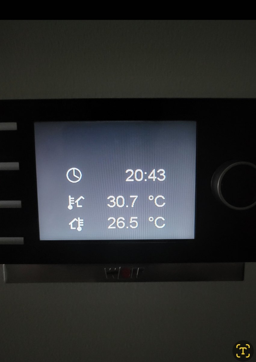

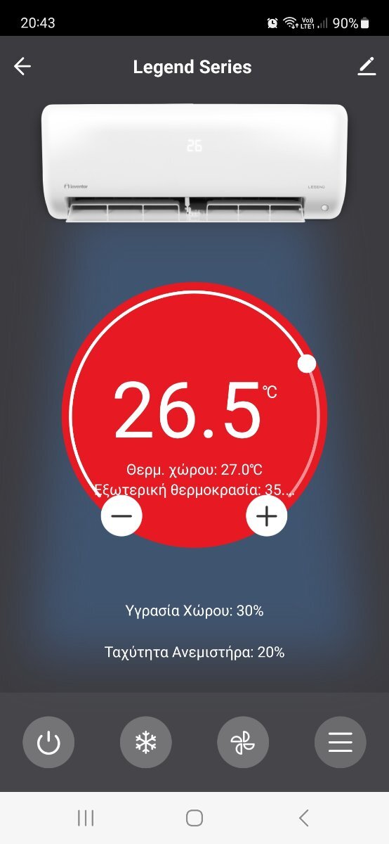

Το βλέπω σε εμένα στην πράξη όταν θέλω να στείλω τον αέρα αριστερά του κλιματιστικου προς τα δωμάτια ενώ έχω την περσιδα μόνιμα να φυσάει προς τα μέσα (δωμάτια) η θερμοκρασία του θερμοστάτη ήταν όλη την ημέρα 27.2 σήμερα, στο κλιματιστικό ζητάω 26.5 με τον ανεμιστήρα στο 20% ο κεντρικός θερμοστάτης του σπιτιού απέχει 4 και κάτι μέτρα από το κλιματιστικό όταν πριν λίγο έβαλα το follow me αυτή την στιγμή ο κεντρικός θερμοστάτης δείχνει 26.6 όπως και εχθές το ίδιο δεν ξέρω πώς γίνεται γιατί δεν κουνιέται άλλο η περσιδα αλλά έχει αποτέλεσμα

έτσι όπως έγινε η φάση .....
δοκίμασε να δεις αν υπάρχουν εγκοπές που πιάνουν οι εσωτερικές περσίδες, μήπως μπορείς να τις βγάλεις (χωρίς να τις σπάσεις) και να τις γυρίσεις και άλλο (με αποτέλεσμα όμως να "πνίγεται" το κλιματιστικό )
αλλιώς βάλε έναν ανεμιστήρα να φυσά προς το άλλο δωμάτιο
