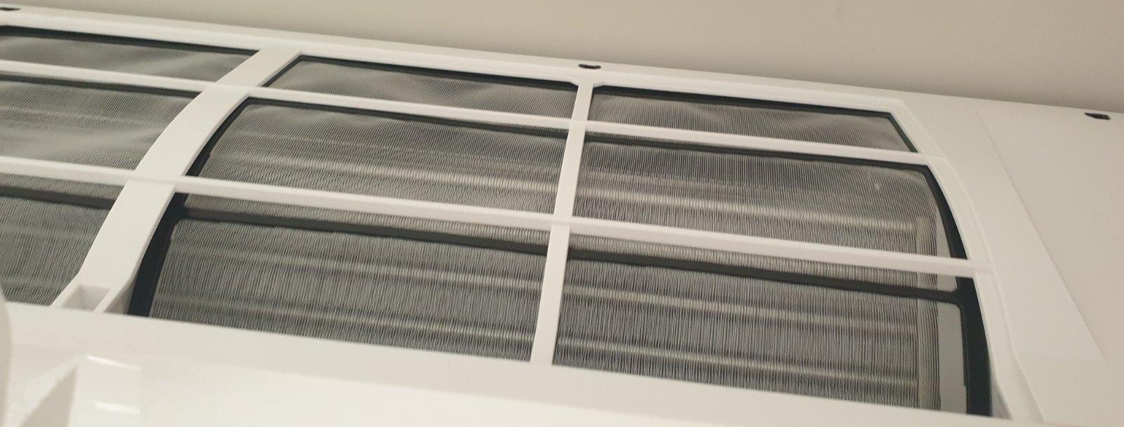

Καλησπέρα παιδια, μια ερωτηση κυριως για αυτος που πηραν το toshiba yukai.
Εκανα την αγορα απο το praktiker το 10αρι στα 599€ με δωρεαν τοποθετηση. Σημερα πριν απο λιγο ολοκληρωθηκε η τοποθετηση και εκ των υστερων παρατηρησα οτι απο πανω δεν εχει καποιο καπακι αλλα φαινονται κατευθιαν τα φιλτρα. Οπως θα δειτε και στην φωτο.. Ειναι ετσι κ σε εσας?
Έτσι είναι.
Καλοδούλευτο.
Αν θέλεις πες μας τις εντυπώσεις σου.
Επίσης δείξε μας φωτογραφίες της εγκατάστασης μέσα και έξω. Έβαλαν αντλία κενού και πάνω από 2μ σωλήνες;
2 λεπτά πριν, liakjim είπε
Έτσι είναι.
Καλοδούλευτο.
Το αφησα απλα να λειτουργησει ενα 30 λεπτο χωρις παρουσια στο δωματιο κλπ με ανοιχτες πορτεσ παραθυρα για να φυγει οποια μυρωδια αρχικα εχει. Φαινεται να λειτουργει καλα κ δειχνει αθορυβο σε σχεση με το Haori. Αλλα, περισσοτερα θα σας πω μετα απο μερες. Σωληνες σιγουρα πανω απο 2 μετρα οριακα 3μετρα (κλεινω προς τα 2,5μ :D). Η αγορα νομιζω εγινε την ιδια μερα με εσενα. Αυριο θα μπορω να βγαλω φωτος και να τις ανεβασω.
Περιεργο παντως το πανω μερος. Γιατι εχει αν παρατηρησεις και κατι μαυρες εσοχες που ειναι λες και κουμπωνει καποιο πλαστικο

1 ώρα πριν, ma3stros είπε
Σ΄ευχαριστω για την αμεση απαντηση!
Αν βλέπεις μαύρες εσοχές πάνω στα φίλτρα, εκει μπαίνουν κάτι μικρά χρωματιστά ( πρασινα ή μπλέ) μακρόστενα φιλτρακια. Έχει κάτι τέτοιο η συσκευασία σου;

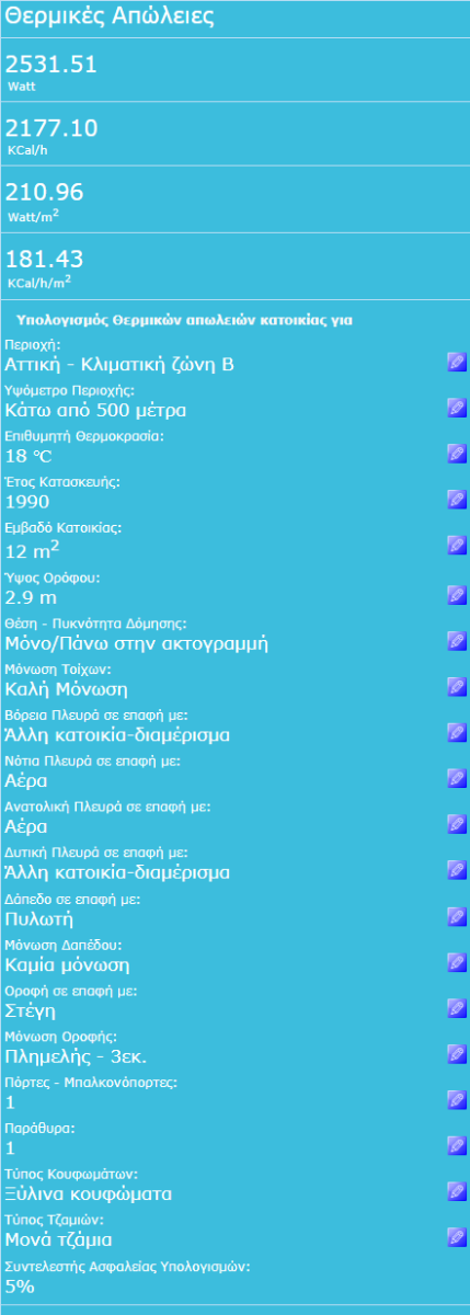

Καλησπέρα σας,
Στην αναζήτηση και εγώ νέου κλιματιστικού 9000btu για τους παρακάτω λόγους.
Παρακαλώ την βοήθεια σας. Ιδανικά, θα ήθελα και τον λόγο της επιλογής του αντίστοιχου κλιματιστικού.
Ευχαριστώ πολύ για τον χρόνο σας.
  1. Ανώτατο διαθέσιμο ποσό : 600 (ιδανικά μαζί με την εγκατάσταση)
  2. Νέα αγορά ή αντικατάσταση παλιού. Στη 2η περίπτωση αναφέρουμε το μοντέλο του παλιού κλιματιστικού και αν ήταν επαρκές / μάλλον οριακό / ανεπαρκές: Νέα αγορά. Yokohama YSA-90a το υπάρχων.  Μάλλον οριακό καθώς: 1) Σπασμένη φτερωτή (οπότε έχω τριξίματα/τρέμουλο κτλ 2) Σπασμένα "flaps" αν τα λέω σωστά (αυτά που κατευθύνουν τον αέρα πάνω/κάτω 3) Σίγουρα δεν είναι inverter. 4) Έχω την εντύπωση ότι η ταχύτητα τις φτερωτής έχει πέσει σε σχέση με παλιότερα. 5) Δεν έχω ιδέα πότε έγινε τελευταία φορά service (η εσωτερική μονάδα είναι πεντακάθαρη ωστόσο). 6) Ψύχει το δωμάτιο, αλλά αργεί πάρα πολύ.
  3. Επιθυμητό κατάστημα ή τύπος καταστήματος (πχ μεγάλη αλυσίδα που συνήθως έχουν αυξημένες τιμές αλλά έχουν ευκολίες πχ τρόπος πληρωμής με δόσεις, ανακύκλωση παλιού κλιματιστικού , δωρεάν εγκατάσταση κτλ): Αδιάφορο
  4. Χρήση κλιματιστικού προσδιορίζοντας αν είναι για αποκλειστική ψύξη, θέρμανση ή και τα δύο (πχ 20% ψύξη / 80% θέρμανση): 100% Ψύξη.
  5. Συχνότητα χρήσης πχ περιστασιακή πηγή ψύξης ή αποκλειστική πηγή ψύξης και θέρμανσης κτλ: Καθημερινά κατά τους θερινούς μήνες (μόνιμη κατοικία).
  6. Αναφέρουμε αν έχουμε και αν μπορούμε να χρησιμοποιήσουμε και εναλλακτικό τρόπο θέρμανσης πχ λέβητας πετρελαίου. Τον χειμώνα γίνεται θέρμανση με πετρέλαιο.
  7. Χώρος που θα τοποθετηθεί με προσδιορισμό αν θα είναι ενιαίος πχ σαλονοκουζίνα, υπνοδωμάτιο, τραπεζαρία κτλ: Υπνοδωμάτιο
  8. Τοποθεσία (πόλη και περιοχή αν είναι Αθήνα) , προσδιορίζοντας ελάχιστες και μέγιστες θερμοκρασίες (αν έχουμε κοντά μετεωρολογικό σταθμό από το https://meteo.gr/Gmap.cfm το λέμε), υψόμετρο και τυχόν ιδιαιτερότητες (πχ πάνω στη θάλασσα, ξηρό κλίμα κτλ) Δυτική Αττική, Μέγαρα, πολύ χαμηλό υψόμετρο max 5m https://penteli.meteo.gr/stations/vlychada/NOAAPRYR.TXT
  9. Απαραίτητα, επιθυμητά και αδιάφορα features πχ wifi, ιονιστής,  μεγάλη εγγύηση, αθόρυβο κτλ: Wifi (είτε ready είτε ενσωματωμένο), μεγάλη εγγύηση επιθυμητή.
  10. Πληροφορίες περί μονώσεων, κουφώματα, ιδιαιτερότητες χώρου, προσανατολισμό, (πχ έντονη ηλιοφάνεια, ψηλοτάβανο, μαγαζί με ανοιχτές πόρτες κτλ). Το σπίτι είναι μια πλάκα (1ος όροφος) και στηρίζεται πάνω της μια ξυλοκατασκευή με τους τοίχους να έχουν ξύλινα δολάρια ανα 60 πόντους, μέσα και εξω ηρακλείτη 2,5εκ. έκαστος και ανάμεσα τους φελιζόλ. Σκεπή από κεραμίδι και μόνωση απο φελιζόλ. Το υπνοδωμάτιο που αναφέρομαι είναι όλο ξύλινο. Κουφώματα επίσης ξύλινα (παλιά, με μονά τζάμια). Η πλάκα από κάτω έχει πυλωτή εκτιθέμενη σε θερμοκρασία περιβάλλοντος. Το παράθυρο βλέπει ανατολή, η μπαλκονόπορτα νότο.

4 ώρες πριν, liakjim είπε
Ναι εχει! Βασικα εχει μονο ενα.. πως ακριβως το τοποθετω;
Για τις μαυρες εσοχες π λεω εγω, θα σ στειλω αυριο φωτο γτ τωρα δν εχω την δυνατοτητα.
Επισης, σ χρωσταω μια απαντηση... ναι χρησιμοποιησαν αντλια κενου.
