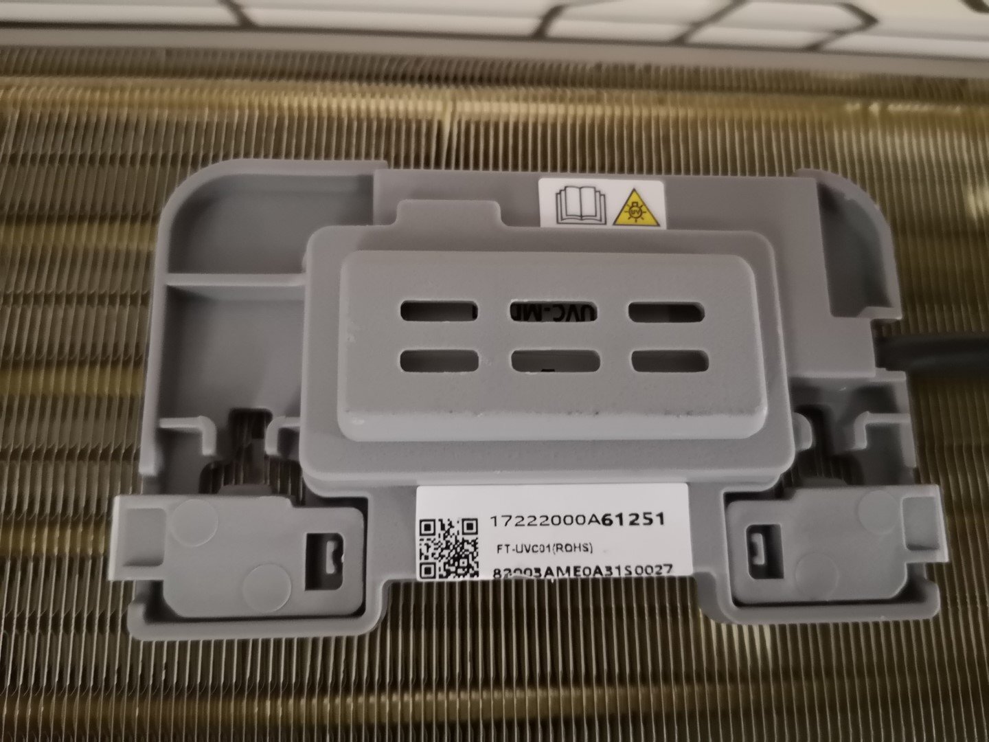

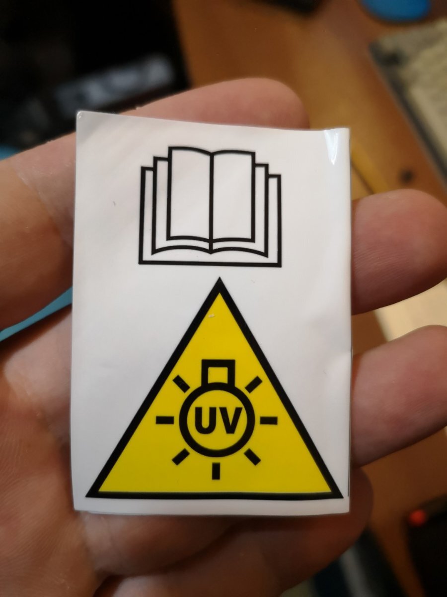

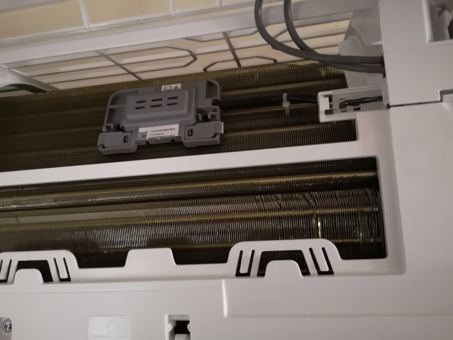

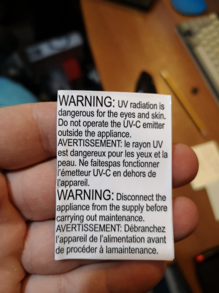

Απορια. Πως πρεπει να λειτουργεις τη λειτουργια αποστειρωσης με UV-C ακτινοβολια? Την ενεργοποιεις πχ για λιγα λεπτα μια στο τοσο ή πρεπει να την εχεις ανοιχτη για ωρες? Απ οτι διαβασα δεν ειναι ορατο το φασμα φωτος που εκπεμπει, γι αυτο και φαινεται μονο ενα πρασινο λαμπακι οταν παιρνει μπρος, αλλα λογικα επειδη βλεπω οτι βρισκεται στο εμπρος μερος του στοιχειου και στοχευει προς το εσωτερικο του κλιματιστικου, φανταζομαι πως κανει διαθλαση το φως στα πλαστικα της εσωτερικης μοναδας και αποστειρωνει. Κατα ποσο ειναι αποτελεσματικο, ποιος ξερει...
Υπαρχει περιπτωση λογω UV ακτινοβολιας να προκαλει φθορα στα πλαστικα και ισως γι αυτο δε θα πρεπε να το χεις συνεχεια ανοιχτο?
Μια ωρα την ημέρα αρκεί αν θέλεις να το κανεί συμφωνα με την inventor που εχει τον ιονιστη μαζί με Ultraviolet στις ρυθμίσεις
https://www.inventoraircondition.gr/blog/syxnes-erotiseis-kai-apantiseis/ti-einai-o-ionistis-sta-klimatistika-kai-giati-na-epilekso-klimatistiko-me-ionisti
