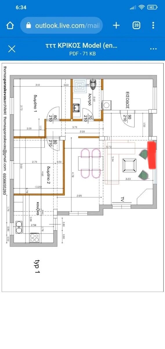

5 ώρες πριν, Stefanakiss είπε
Παραθέτω μια κάτοψη περίπου της οικίας. Η σκέψη είναι να τοποθετηθεί στο τοιχάκι δεξιά της εισόδου όπως βλέπουμε την κάτοψη, ώστε να βλέπει η μονάδα διάδρομο προς υπνοδωμάτια ( έχει τρυπήσει ήδη ηλεκτρολόγος για ρεύμα). Εναλακτικά ίσως στον απέναντι τοίχο από την πόρτα.
Η χρήση θεωρώ κυρίως για ψύξη αφού υπάρχει λέβητας αερίου, αλλά δε θα με χάλαγε αν ήταν αποδοτικό και σε θέρμανση.
Στη λάρισα γενικά έχουμε το 40+ σε θερμοκρασία καθιερωμένο.
Budget max 1500 ίσως για 18ρι. Βρίσκω μέχρι την τιμή αυτή perfera , fudjitsu , mitsubishi ap, toshibe edge klp. Θα εστίαζα λίγο και σε θόρυβο εάν πάνω κάτω προσφέρουν ίδια απόδοση.
Σε ευχαριστώ πολύ
Εγω θα το έβαζα στο κόκκινο σημείο

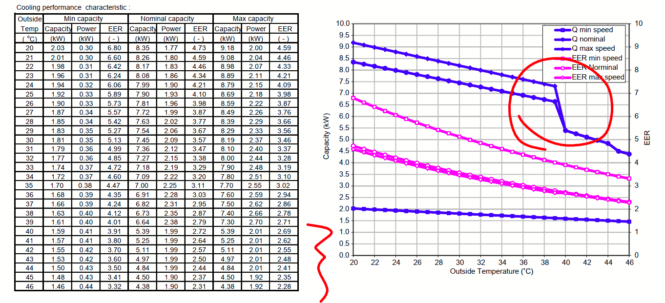

On 09/07/2023 at 08:46, liakjim said:
ενώ το Toshiba edge είναι ιδιαίτερα επεμβατικό ρίχνοντας πολύ το capacity. Ενδεικτικά το 24άρι edge με το που σαρανταρίσει, κατεβάζει capacity στα μόλις 5.4KW , δλδ γίνεται 18άρι, ενώ στους 43 πάει μέγιστο κάτω από τα 5KW (17000btus) , οπότε ένας χώρος που θα ζητήσει btus, δεν θα διατηρηθεί κρύος. Βάλτε τα κλιματιστικά σας 2 μέρες πριν να παίζουν 24/7 μπας και το ξεπεράσουν σε συνδυασμό με τις πιο χαμηλές θερμοκρασίες κατά τη διάρκεια της νύχτας.
Αρα σε θερμοκρασίες πάνω από 40 εξωτερική το 24.000 συμπεριφέρεται ως 18.000? Αυτόματα? Και σε κάθε θερμοκρασία που ζητάμε εσωτερικά?
