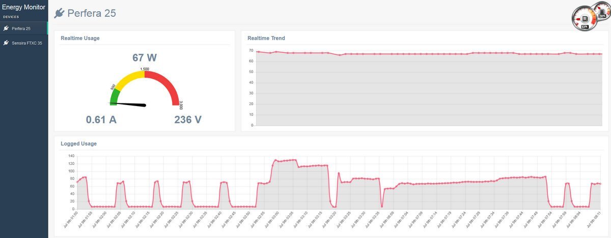

Πηγαινοντας στο καθιστικο, βλεπω το Perfera 25 να δουλευει στα 67w ρελαντι..ενταξει με εξωτερικη λιγοτερη απο εσωτερικη κατα 2 βαθμους, αλλα ελεος ρε παιδια , οποιος αλλαξει τα κλιματιστικα του σπιτιου του με μιας με τετοιου επιπεδου θα τον μηνυσει καμμια ΔΕΗ για ρευματοκλοπη... και το διαγραμματακι να επανελθω σιγα σιγα στο γνωστο φορουμισιο κλιμα!

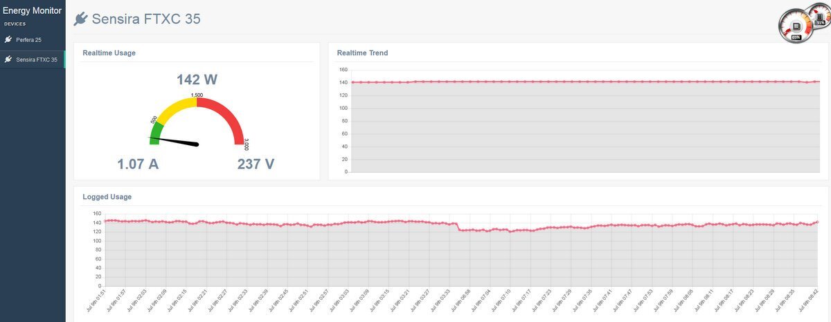

οσο για το Sensira 12ri στην αλλη γωνια του καθιστικου , σταθερο χαλαρα κι αυτο.

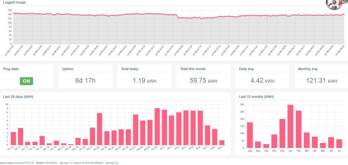

Αν και το βρηκα να ειναι απο λαθος συζυγου η παιδιων, σε θεση αφυγρανσης και φαινεται στην καταναλωση πως οι μπαρες απο μια ημερομηνια και μετα ανεβηκαν χωρις μεγαλη διαφορα στην θερμοκρασια εξω και πως αμα τη επιστροφη μου ξαναεπεσαν δραματικα...τελικα χρησιμος ενας ανδρας στο σπιτι!
Σούπερ!

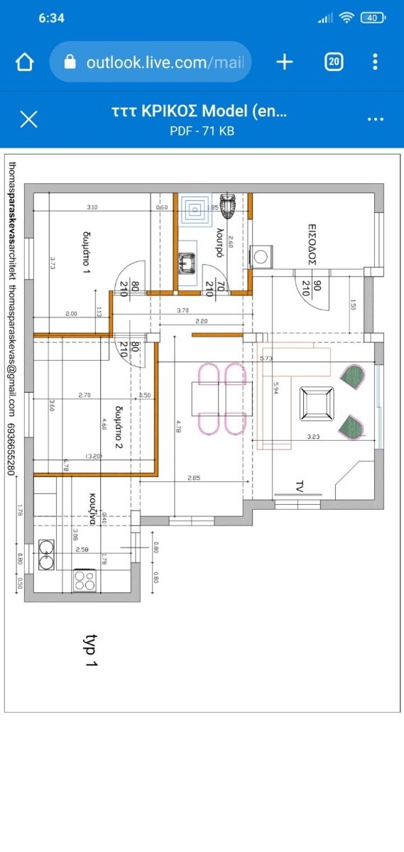

Παραθέτω μια κάτοψη περίπου της οικίας. Η σκέψη είναι να τοποθετηθεί στο τοιχάκι δεξιά της εισόδου όπως βλέπουμε την κάτοψη, ώστε να βλέπει η μονάδα διάδρομο προς υπνοδωμάτια ( έχει τρυπήσει ήδη ηλεκτρολόγος για ρεύμα). Εναλακτικά ίσως στον απέναντι τοίχο από την πόρτα.
Η χρήση θεωρώ κυρίως για ψύξη αφού υπάρχει λέβητας αερίου, αλλά δε θα με χάλαγε αν ήταν αποδοτικό και σε θέρμανση.

Θα σε στεναχωρήσω, αλλά όπως είναι η κάτοψη του σπιτιού θεωρώ ότι θα πρέπει να πας σε 3 κλιματιστικά, 1Χ12 ή 1Χ16 (ανάλογα με τις απώλειες της σαλονοτραπεζαρίας μαζί με την κουζίνα) και 2Χ9άρια.
