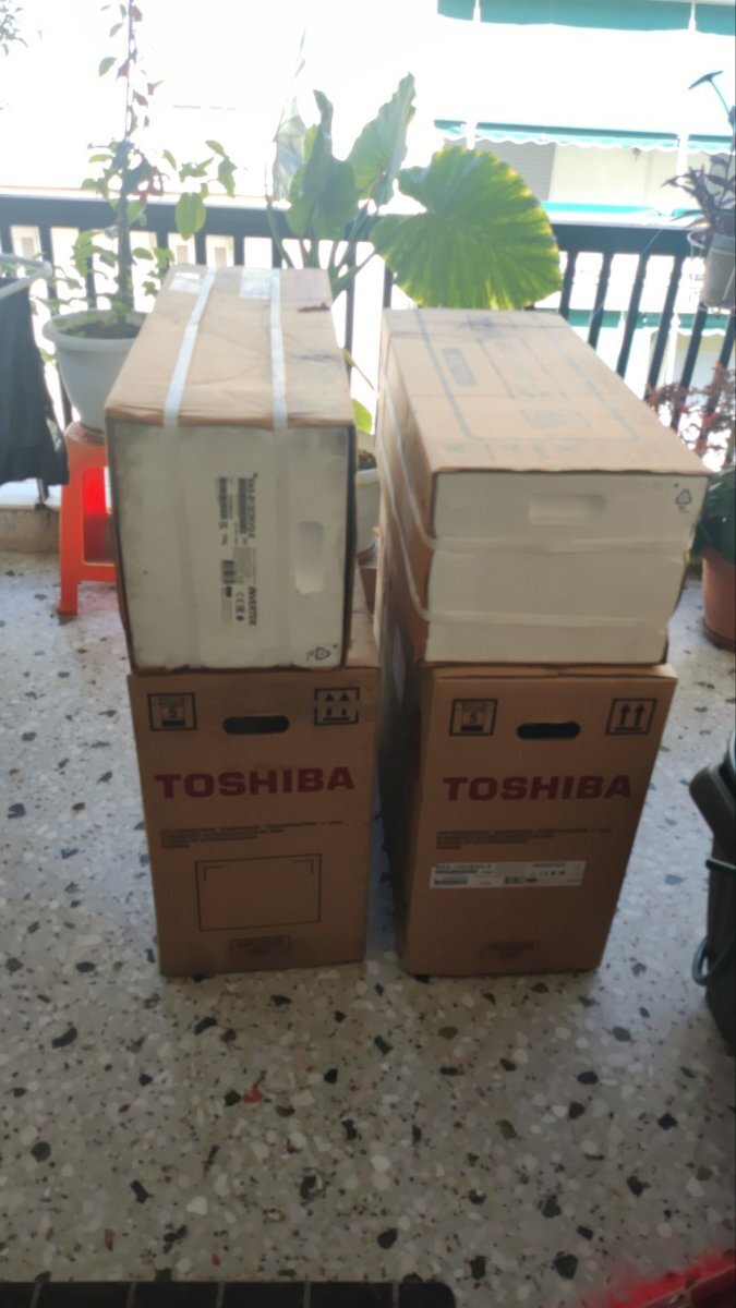

Στις 7/7/2023 στις 10:36 ΠΜ, dopermann είπε
Καλημερα και παλι υστερα απο τηλεφωνικη επικοινωνια προ 2 ημερων και υπο την απειλη καταγγελιας με πηρανε απο μια μεταφορικη etransporers για να μου παραδωσουν τα κλιματιστικα αυριο Σαββατο 08-07-2023 και εγω τα αγορασα στις 08-06-2023 1 μηνα ακριβως μετα....Μετα απο αυτο με πηρε ενας ψυκτικος για ραντεβου τοποθετησης και μου ειπε οτι το πιο γρηγορο που εχει ειναι το αλλο Σαββατο 15-07-2023 μια βδομαδα μετα λοιποιν....Του ειπα πως εχω ζητησει και να εχει μαζι του αντικραδασμικα και μου ειπε οτι αυτα τα χρεωνει 15 ευρω το σετ....Του ειπα αστο αν ειναι θα παω να βρω εγω....Περα απο αυτο επειδη το Izuru που εχω στο σαλονι το 9αρακι θελω να παει στην μικρη κρεβατοκαμαρα και να μπει το ενα 13ρι γιουκαι στο σαλονι και το αλλο γιουκαι στην μεγαλη κρεββατοκαμαρα μου ειπε αλλα 100....Αν ειναι μαυρα δικα του η απο το πρακτικερ δεν καταλαβα...Περα απο αυτο αν εχει καποιος παρει απο καπου αντικραδασμικα δοκιμασμενα καλα που να μην σκανε απο τον ηλιο και να ειναι καλα ας μου στειλε ευχαριστω....
Επιτελους!!!!
