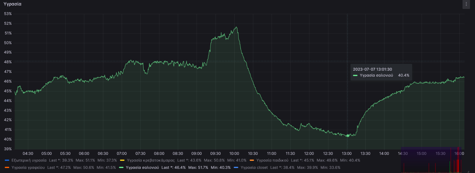

Ανέβασε κατανάλωση στα 600W, πήγε 9C ο αέρας και έβγαλε τρελό νερό έξω. Τελικά παγώσαμε και το έβαλα αφύγρανση 25C, έριξε στροφές του ανεμιστήρα μέσα από 900rpm στους 670,  η κατανάλωση πήγε στα μισά, ο αέρας στους 12.5C και η θερμοκρασία μέσα 0.3C παραπάνω (αλλά με μικρότερη ή και καθόλου αφύγρανση λόγω της υψηλότερης θερμοκρασίας αέρα). Θα το επαναλάβω χωρίς να λιγοψυχήσουμε...
Αυτό με την αφυγρανση δουλεύει στο legend? Δηλαδή άμα βάλω αφυγρανση και όχι ψύξη θα είναι καλύτερα? Εγώ που το έχω στην ψύξη γεμίζει έναν κουβά νερό σε 1 μέρα.

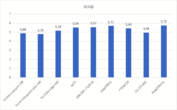

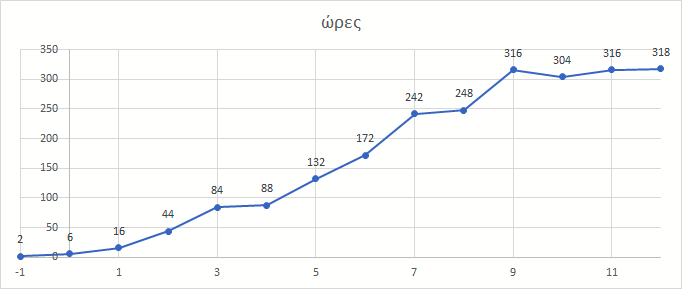

Μπορώ να σου δείξω για Ωρωπό (λίγο πιο κρύο από Αθήνα). Υπολόγισα τα πραγματικά scop με κατανομή θερμοκρασιών χειμώνα, για τον χώρο μου ως παρακάτω (στοιχεία από homeassistant):
και έβαλα κάποια γνωστά 24άρια της αγοράς (τα μοντέλα φαίνονται στις μπάρες). Οπότε αν αυτά δούλευαν 24/7 με την κατανομή των εξωτερικών θερμοκρασιών που έβαλα πιο πάνω, θα παίρναμε τα κάτωθι πραγματικά για τον χώρο μου scops (προφανώς δεν είναι δυνατόν να βάλουμε και στις εξίσωση τα defrost, έτσι και αλλιώς αν και μπορούμε να υποψιαστούμε, δεν μπορούμε να ξέρουμε τι θα έκαναν τα μοντέλα αυτά στο μπαλκόνι μου) :
Όπως βλέπεις, το haier είναι τόσο χάλι, που ακόμη και ένα midea (που δεν τα θέλουμε), έχει μεγαλύτερη οικονομία, ενώ είναι προφανές ότι καλύτερα να πάμε σε ένα ap71, σε ένα heavy ή ακόμη καλύτερα στα Fujitsu.
Το κλίμα της Αθήνας είναι κατεξοχήν θερμό (το πρότυπο αυτήν παίρνει).
Οπότε αν μένεις από κέντρο και νότια (όχι βόρεια του νομού), πάρε τα scops σε θερμό και κάνε τις πράξεις. Δλδ πόσο τοις εκατό είναι πιο αποδοτικό ένα asyg24klca με 6.4 scop από το haier με 5.1 ; Αυτό κάνει 25%. Πόσο ρεύμα καίω τη σεζόν; Το ένα θα εξοικονομήσει Χ ευρώ. Πόσα χρόνια θα το κρατήσω; Πόσο όφελος θα έχω στο τέλος; Μήπως τελικά να πάρω το ακριβό γιατί στο τέλος θα μου βγει φθηνότερο;
