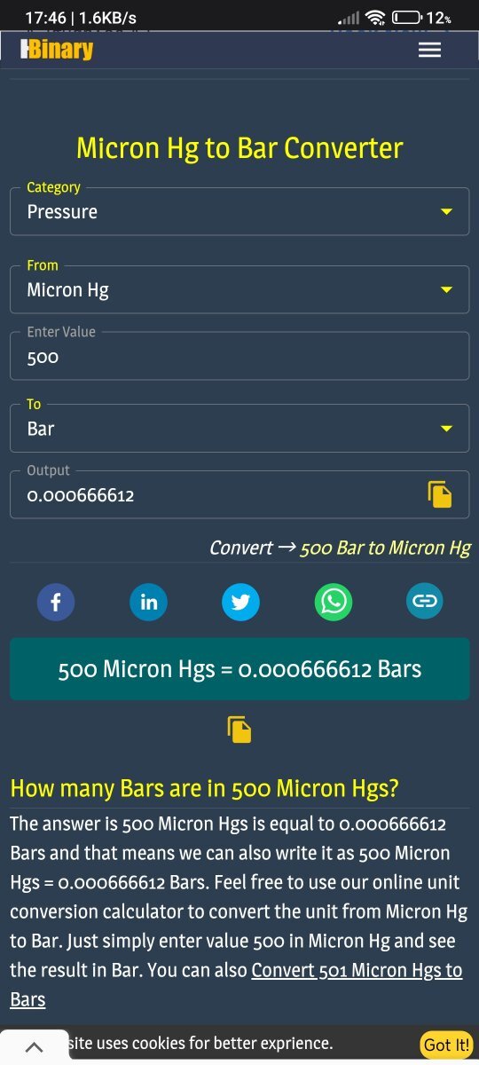

Δηλαδη το μανομετρο πρεπει να δειξει -1bar(-75.006156130264 cmHg , -750061 micron) σωστα?

500 micron.

500 micron.
 Δεν έχει σημασία το βάρος.
Τα toyo δίνουν 2 χρόνια και 10 στον συμπιεστή ( ο οποίος δεν χαλάει έτσι και αλλιώς ). Κλασσική κοροϊδία.
για να καταλαβω μιλαμε για micron mercury? Γιατι μεταροπη -1bar δεν ειναι 500 micron.
Μην κάνεις μετατροπή.
Τα 500 microns είναι ένα ικανοποιητικό κενό (βράζει το νερό)
