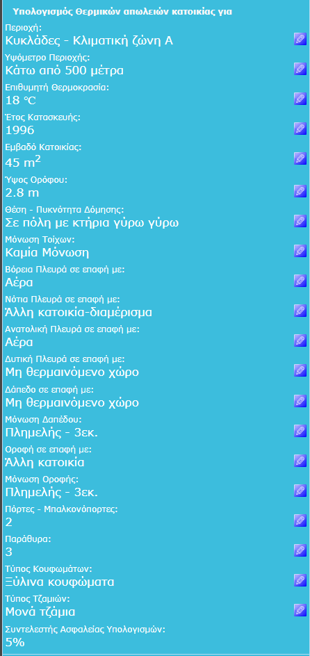

Καλημερα, ψαχνω κλιματιστικο για σαλονοκουζινα στο σπιτι των γονιων μου:
  1. Ανώτατο διαθέσιμο ποσό : 1100€ μαζι με εγκατασταση
  2. Νέα αγορά
  3. Επιθυμητό κατάστημα ή τύπος καταστήματος: αν δεν εχει μεγαλη διαφορα στην τιμη θα προτιμησουμε καποιο τοπικο στη Ναξο
  4. Χρήση κλιματιστικού προσδιορίζοντας αν είναι για αποκλειστική ψύξη, θέρμανση ή και τα δύο (πχ 20% ψύξη / 80% θέρμανση): 95% ψυξη / 5% θερμανση
  5. Συχνότητα χρήσης πχ περιστασιακή πηγή ψύξης ή αποκλειστική πηγή ψύξης και θέρμανσης κτλ: αποκλειστική πηγή ψύξης
  6. Αναφέρουμε αν έχουμε και αν μπορούμε να χρησιμοποιήσουμε και εναλλακτικό τρόπο θέρμανσης πχ λέβητας πετρελαίου. Ν/Α
  7. Χώρος που θα τοποθετηθεί με προσδιορισμό αν θα είναι ενιαίος πχ σαλονοκουζίνα, υπνοδωμάτιο, τραπεζαρία κτλ : σαλονοκουζινα
  8. Τοποθεσία (πόλη και περιοχή αν είναι Αθήνα) , προσδιορίζοντας ελάχιστες και μέγιστες θερμοκρασίες (αν έχουμε κοντά μετεωρολογικό σταθμό από το https://meteo.gr/Gmap.cfm το λέμε), υψόμετρο και τυχόν ιδιαιτερότητες (πχ πάνω στη θάλασσα, ξηρό κλίμα κτλ): Ναξος μεσα στην πολη με σπιτια γυρω γυρω
  9. Απαραίτητα, επιθυμητά και αδιάφορα features πχ wifi, ιονιστής,  μεγάλη εγγύηση, αθόρυβο κτλ: μεγάλη εγγύηση, αθόρυβο
  10. Πληροφορίες περί μονώσεων, κουφώματα, ιδιαιτερότητες χώρου, προσανατολισμό, (πχ έντονη ηλιοφάνεια, ψηλοτάβανο, μαγαζί με ανοιχτές πόρτες κτλ).
  11. Θερμικες απώλειες:
Δεν ξέρω το κλίμα σας. Αν δεν πιάνετε πάνω από 35C το καλοκαίρι, βάλτε το inventor legend 18000btus, αλλιώς το ίδιο σε 24άρι.

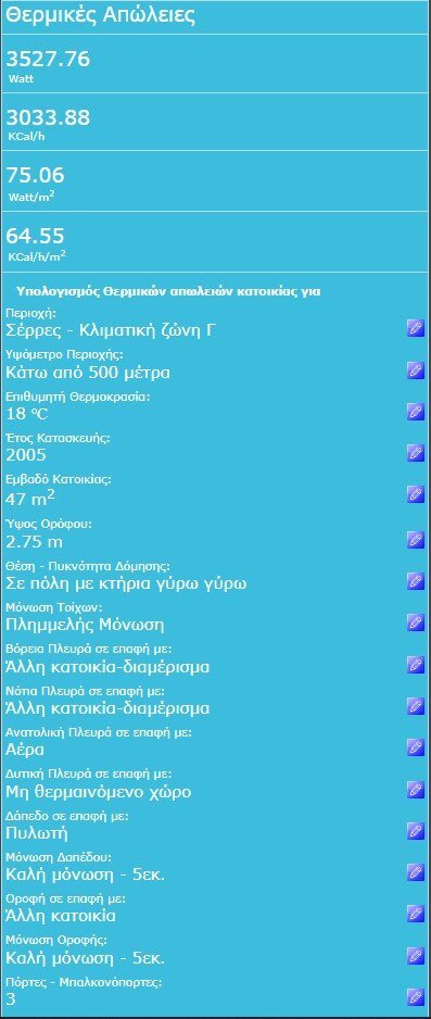

υπάρχει κάποια καλύτερη πρόταση απο το TCL miracle III;
δεν υπάρχει επιταγή η άλλο κλιματιστικό για ανακύκλωση,και σύμφωνα με τον υπολογιστή είμαι για ένα καλό 12άρι..
  1. Ανώτατο διαθέσιμο ποσό :700
  2. Νέα αγορά
  3. Επιθυμητό κατάστημα κοτσόβολος/public/welcome stores για την εγκατάσταση κυρίως
  4. Χρήση κλιματιστικού : ψύξη
  5. Συχνότητα χρήσης : περιστασιακή πηγή ψύξης
  6. Αναφέρουμε αν έχουμε και αν μπορούμε να χρησιμοποιήσουμε και εναλλακτικό τρόπο θέρμανσης : τηλέθέρμανση
  7. Χώρος που θα τοποθετηθεί σαλονοκουζίνα
  8. Τοποθεσία : σέρρες 05c - 35c
  9. Απαραίτητα, επιθυμητά και αδιαφορα features :  wifi,αθόρυβο
Τα tcl έχουνε 3 χρόνια εγγύηση, αλλά μπορείς να δεις από το public και να βάλεις επέκταση με 75€.
Επίσης δες τα morris loft plus, morris winfin 35150, inventor legend, inventor leon, bosch ASI12AW40, Carrier 42QHG012D8SHR2 X-Power Ion Plus
Πανω απο 35C να πιασει ελαχιστες μερες το καλοκαιρι. Σε 18αρι μονο αυτο δλδ; ειδα οτι γραφει οτι εχει και καποια προστασια της εξωτερικης μοναδας απο αλμυρο αερα. Καποια αλλη επιλογη λιγο οικονομικοτερη;
https://www.kotsovolos.gr/air-condition-heaters/air-condition/7000-to-15000-btu/283877-a-c-in18btu-morris-wfin50166-loft-plus
https://www.alphaclimagr.gr/product/1419911/tcl-miracle-iii-18chsd-tpg21i-klimatistiko-inverter.html?ref=bestprice.gr
(προσοχή στις παραεισαγωγές στο 2ο)
https://www.kotsovolos.gr/air-condition-heaters/air-condition/7000-to-15000-btu/281112-a-c-in18btu-inventor-leuvi-18wfi-leon
