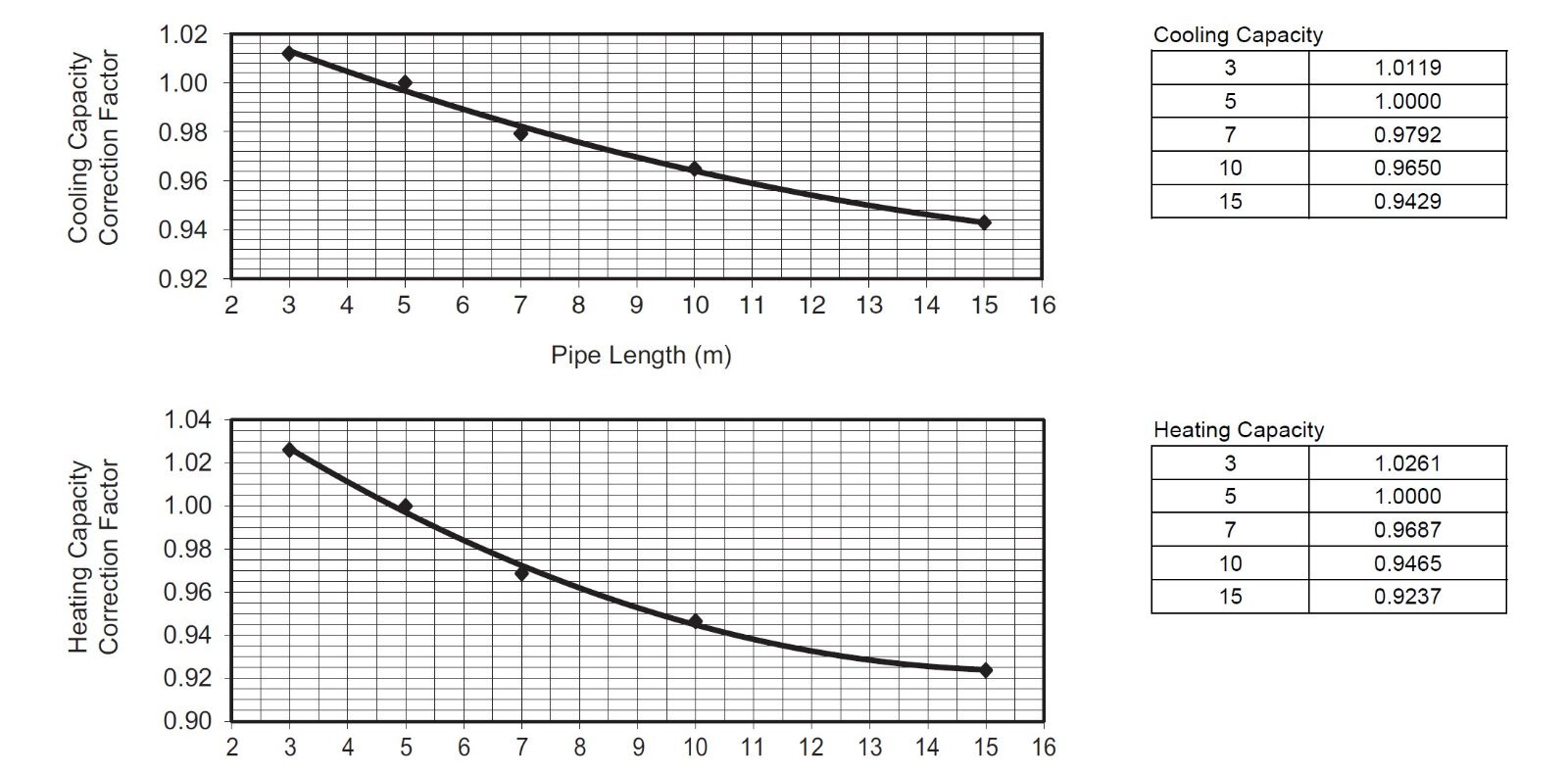

10 hours ago, lordbyte said:
Καλησπέρα,
Ερώτηση για τους ειδικούς...
Σε μια δυόροφη οικοδομή του 1984 αποφασίσαμε να κάνουμε θερμοπρόσοψη (μέσω εξοικονομώ). Έχουμε ήδη αλλάξει κουφώματα με PVC Aluplast 4000 + 3πλα τζάμια. Επειδή μερικές από τις μονάδες κλιματισμού (εξωτερικές) είναι σε σημεία που είτε δεν είναι τόσο βολικά είτε "χαλάνε" την αισθητική του χώρου, μου πρότειναν μιας και θα γίνει η παρέμβαση με υλικό 7εκ εξωτερικά, να μετακινηθούν οι μονάδες και από το ισόγειο να ανέβουν στην ταράτσα.
Η κάθετη απόσταση ανάμεσα ισόγειο και ταράτσα ειναι περίπου 6 μέτρα, αν βάλεις και καμία παράκαμψη λόγω εμποδίων, πες 8-10μ μαξ. Στην ουσία οι μονωμένες σωληνώσεις θα περάσουν μέσα σε πλαστικό κανάλι, το οποίο θα "θαφτεί" μέσα στη θερμοπρόσοψη. Οι υπάρχουσες μονάδες είναι κλασσικές Daikin / 9k BTU και μια των 12k BTU.
Ήρθαν 3 διαφορετικοί ψυκτικοί να δουν και είπαν τα εξής:
- Κόστος 100 ευρώ ανά μονάδα που περιλαμβάνει 3 μέτρα σωληνώσεις και έπειτα 15 ευρώ / μέτρο
ή Κόστος 200-250 ευρώ ανά μονάδα (χωρίς έξτρα)
Οι 2 τελευταίοι ήταν κάθετοι στο να μη γίνει η μετακίνηση λόγω "τρομερών" απωλειών και "μη σωστής" λειτουργίας των κλιματιστικών. Ο πρώτος δεν είπε κάτι.
Πέρα από το θέμα του κόστους (για το οποίο δεν έχω ιδιαίτερη ιδέα αν είναι λογικο / αν γνωρίζει κάποιος, ας γράψει εδώ), έχουν δίκιο στο θέμα απωλειών; Προφανώς και μεγάλα σπίτια με κεντρικές μονάδες στην ταράτσα, έχουν αντίστοιχες εσωτερικές με μεγαλύτερες αποστάσεις στο κτήριο και σε 2 ή 3 ορόφους - έχει διαφορά στο ότι είναι "μεγαλύτερου" τύπου;
Το σπίτι βρίσκεται στο ανατολικό αιγαίο, οπότε δεν έχει ακραίες θερμοκρασίες το χειμώνα (7-10C χαμηλότερη) και το καλοκαίρι πάμε μέγιστη 34-35C. Θα δουλεύει περισσότερο ψύξη. Αξίζει τέτοια παρέμβαση ή κάθομαι στα αυγά μου;
Τέλος σαν ποιότητα η γενική προτίμηση για 9αρια γύρω στα 500-600 ευρώ είναι σε ποια μάρκα από τις παρακάτω;
Midea (Xtreme / Breezeless) - Fujitsu ASYG98KP (or KM) - Gree (Fairy / Pular) - Toyotomi ή βάζω κάποιο "ακριβότερο" Daikin;
Ευχαριστώ!!
@lordbyte
Επειδή κανείς δεν σου έχει απαντήσει μέχρι στιγμής, θα προσπαθήσω να το κάνω εγώ, για να έχεις μια ιδέα για το θέμα.
Οποιαδήποτε συσκευή έχει μια προφόρτιση ψυκτικού που ισχύει υπό τις συνθήκες μιας εγκατάστασης έως ένα συγκεκριμένο αριθμό μέτρων διαδρομής ψύξης. Στις τεχνικές προδιαγραφές κάθε μοντέλου, θα βρείς αυτές τις πληροφορίες, για παράδειγμα το όριο μήκους για το οποίο δεν χρειάζεται πρόσθετο φρέον, το μέγιστο δυνατό όριο μήκους της διαδρομής ψύξης/μέγιστο όριο ύψους καθώς και την πρόσθετη ποσότητα φρέον για κάθε μέτρο σωλήνα που υπερβαίνει το μήκος για το οποίο είχε προφορτιστεί.
Οπως λες οτι το μεγιστο μπορει να φτασει περιπου 8-10 μετρα, σιγουρα γινεται... Δεν ξερω τι μοντελα εχεις ακριβως, αλλα υποθετω μονο οτι μπορει να ειναι 7,5 μετρα το μηκος για το οποιο προφορτωθηκαν και - σε περίπτωση που αυτό φτάσει τα 10 μέτρα- θα πρέπει να προστεθεί φρέον (σύμφωνα με το εγχειρίδιο).
Όσο για τις «τρομερές» απώλειες που σου είπαν οι δύο τεχνίτες... Σίγουρα δεν μπορούμε να μιλήσουμε για κάτι τέτοιο... Ναι, στην περίπτωση των μεγαλύτερων μηκών υπάρχουν κάποιες «απώλειες», πρακτικά σε κάποια εγχειρίδια βρίσκουμε και πράγματα που αναφέρονται στον Συντελεστή Διόρθωσης Μήκους Σωληνώσεων (Piping Length Correction Factor .The characteristic of the unit has to be corrected in accordance with the piping length). Ψάχνω τώρα στο service manual μιας συσκευής μου 12k btu, όπου μιλάει για αυτόν τον συντελεστή διόρθωσης και βλέπω (όπως στη φωτογραφία που επισυνάπτω) ότι πχ σε μήκος 10 m αυτός ο συντελεστής είναι 0,96 σε λειτουργία ψύξης. Σίγουρα, λοιπόν, δεν μπορούμε να μιλάμε για «τρομερές» απώλειες.
Θα μπορούσα απλώς να προσθέσω ότι, χωρίς να είμαι 100% πεπεισμένος ότι δεν λέω βλακείες, εάν οι εξωτερικές μονάδες εκτίθενται σε δυνατό άνεμο (ανάλογα με το μέρος που επιλέγεται για τοποθέτηση) κ.λπ., αυτό μπορεί να έχει κάποια επιρροή (ενδεχομένως ειδικά όταν χρησιμοποιείται για θέρμανση)... στην πραγματικότητα είναι μια εικασία μου, οπότε δεν είμαι σίγουρος.
Επεξ/σία από amotida
