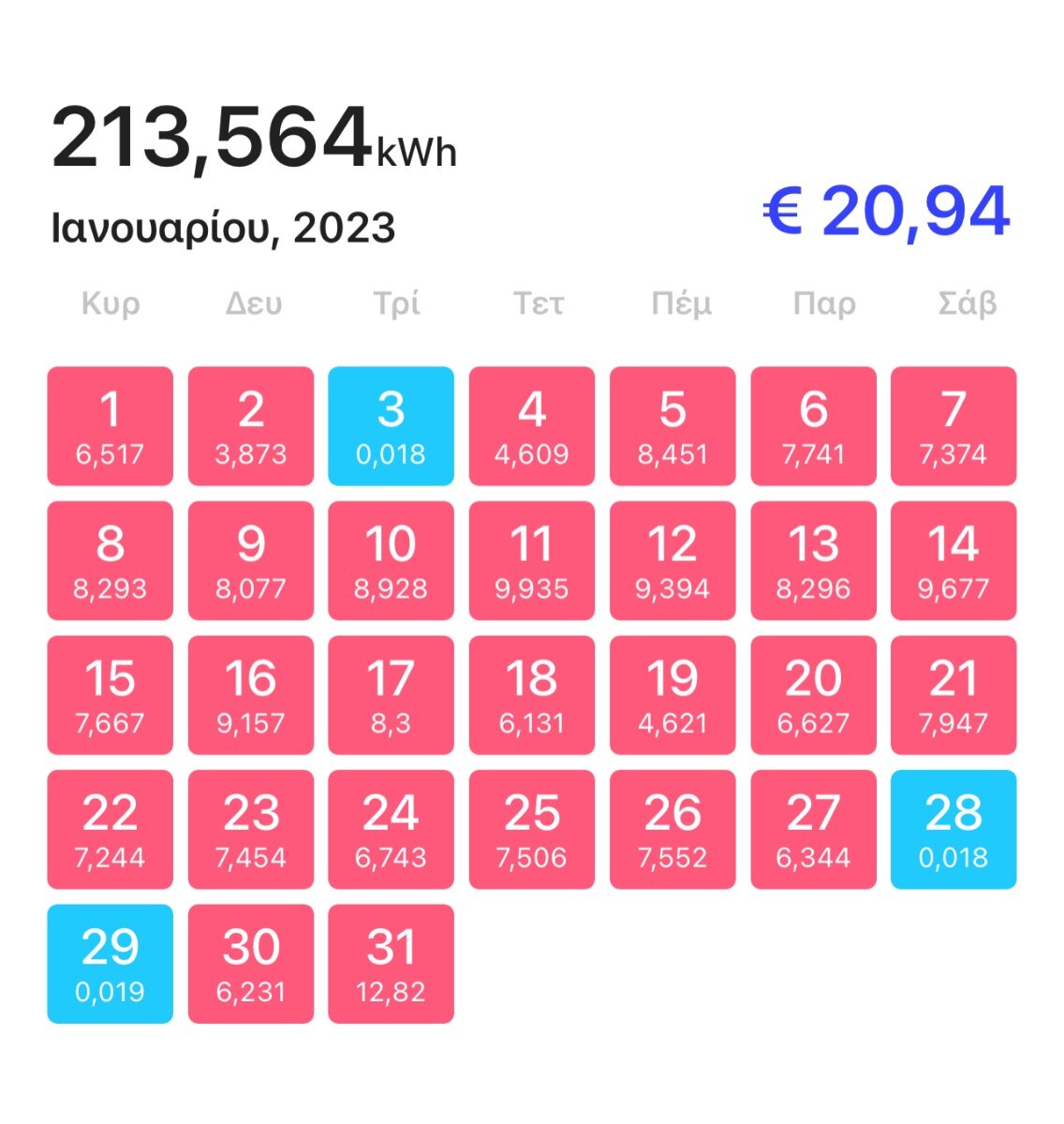

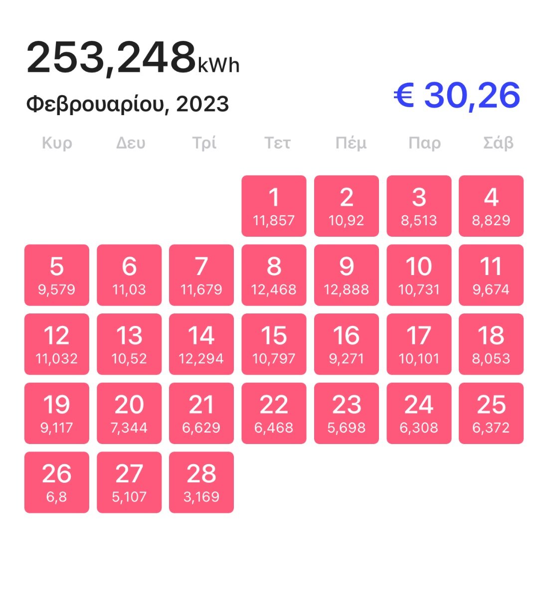

Toshiba edge 18. Το κλιματιστικό Ιανουάριο και Φεβρουάριο δεν έκλεισε σχεδόν καθόλου. Ζήτηση 21 και το βράδυ 22. Θερμική άνεση εκπληκτική. Τοποθετημένο σε σαλόνι περίπου 35 τμ. Βέβαια η ζεστη διαχεόταν και στα άλλα δωμάτια. Να σημειώσω ότι στην άλλη άκρη του σπιτιού που είναι η κρεβατοκάμαρα, υπάρχει ένα edge 13άρι που δούλεψε μόνο στα πολλά κρύα το πρώτο δεκαήμερο του Φεβρουαρίου.
Απόλυτα ικανοποιημένος και σε θέμα κατανάλωσης αλλά και θερμικής άνεσης.
