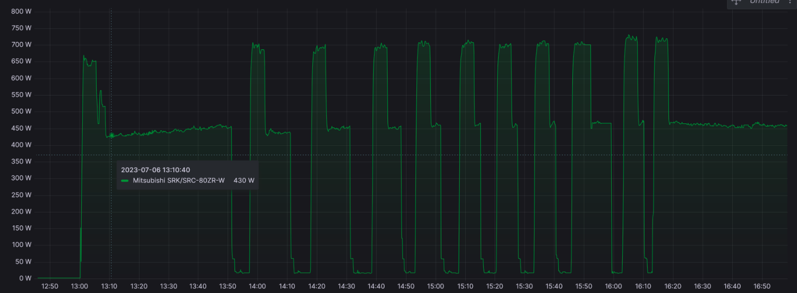

Ας βάλω και το αρκούδι του φίλου @apostolisep3 (mitsubishi heavy 80 ).
Δεν είναι κακά τα ~430W min για αυτό το τερατάκι (και συμβαδίζει με το service manual):
5 λεπτά πριν, liakjim είπε
Γιατί τόσο πολύ on-off? Μήπως έχει πολύ υψηλή ζητούμενη ή το δουλεύει αφύγρανση;
Το μικρό αδερφάκι SRK63 δεν κάνει ΠΟΤΕ off, δουλεύει συνεχώς..

Μόλις τώρα, Kozanitis1 είπε
Τα 71 και 80 έχουν ελάχιστα 400-450W
3 λεπτά πριν, liakjim είπε
Σύμφωνα με το service manual: (ελάχιστα watt στην ψύξη)
Το 63 έχει 200W (αν θυμάμαι καλά του @c-max το είχαμε δει λίγο κάτω από τα 100W).
Τα 71& 80 έχουν 480W.
Πιθανόν στην ψύξη να μπορούν να κατέβουν λίγο χαμηλότερα λες τα μεγάλα ή για αυτό τα off ;

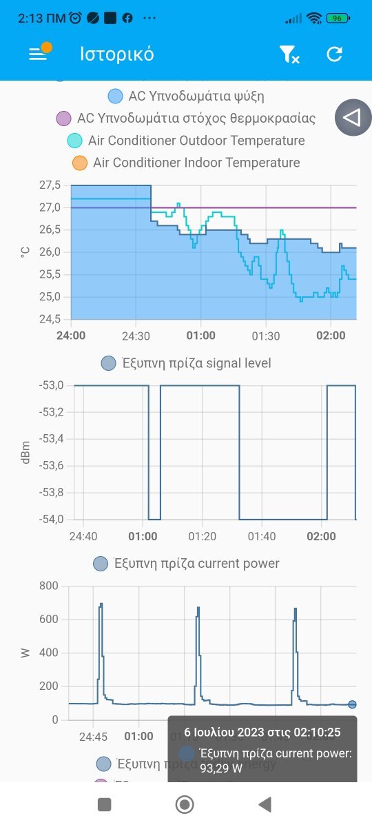

Midea Xtreme save ag1 12kbtu σε δύο δωμάτια σύνολο 30τ.μ.Screenshot_2023-07-06-02-13-56-918_com.android.chrome.jpg.2aded41173a611ed6c59834e0678af26.jpg
Αν θα πατήσεις eco λογικά θα δεις ότι θα σταματήσουν αυτά τα περιοδικά spikes.
