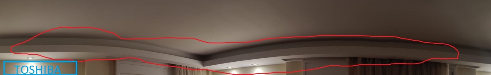

Επίσης δεν θα είναι λίγο άσχημο να μπαίνει έστω και λίγο η μονάδα μέσα στη γυψοσανίδα;
Κ εγω ετσι νομιζα αλλα τελικα μου αρεσει οπως το βλεπω κ απο αλλες δουλειες
1 ώρα πριν, liakjim είπε
Σκέψου ότι είσαι ο αέρας και να πρέπει να χωθείς εκεί μέσα για να γίνει επανακυκλοφορία. Δεν μου αρέσει.

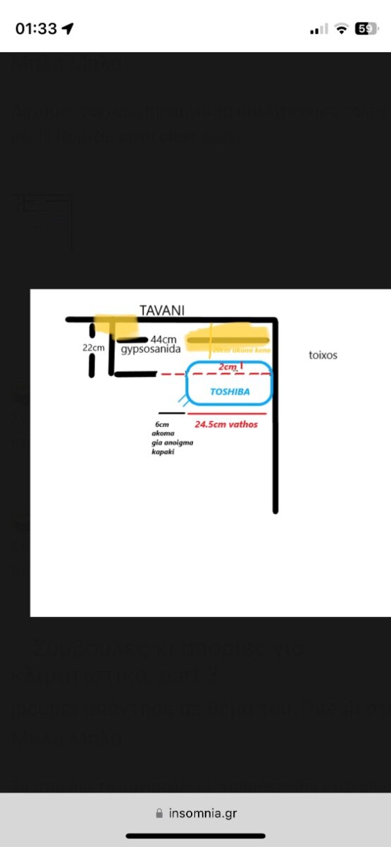

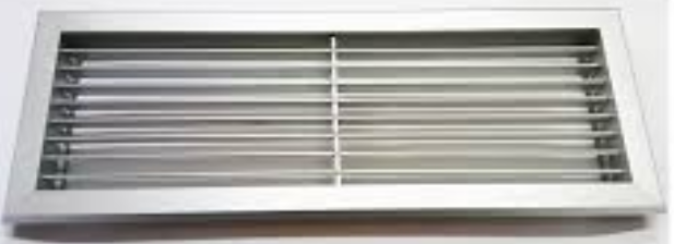

Δεν θα δουλέψει σωστά,  μπορεί σαν πατέντα να μπει περσίδα στην γυψοσανίδα και "ότι κάνει".  @jpcupra Δες για εναλλακτική θέση καλύτερα.
Δυστυχως ετσι ειναι ολο το σπιτι γυρω γυρω, δεν υπαρχει καλυτερη θεση.Την περσιδα την ειχα στο μυαλο μου tbh κ ισως την βαλω. Να σημειωσω στην περιπτωση που κατι δεν λεω σωστα, οτι οοοολη η γυψοσανιδα ειναι κουφια απο μεσα που σημαινει πως υπαρχει αερας κ επισης το ανοιγμα που θα αφησω δεξια αριστερα απο το a/c θα ειναι 20 ποντους συνολικα (10+10). Επιπροσθετα τα 6cm απο μπροστα εκτιμω οτι ειναι ικανοποιητικα taking into consideration κ τις υπολοιπες παραμετρους. Προσπαθω να με πεισω οπως κ να ειναι οτι θα δουλεψει, μην μου χαλατε το ονειρο 😂
Περα απο την πλακα τι προβλημα μπορει να αντιμετωπισω? Να μην αποδιδει σωστα το μηχανημα? Σε ενδεχομενη ζημια να με βγαλουν εκτος εγγυησης?
Το κλιματιστικό σου θα θέλει να κάνει επανακυκλοφορία κάπου 500μ^3/ώρα σε συντήρηση.
Αντί να κάνουμε μελέτη ρευστοδυναμικής και να μυρίζουμε τα νύχια μας για το αν πετύχει το εγχείρημα, νομίζω ότι η πιο ασφαλής προσέγγιση είναι απλά να κατέβει το μηχάνημα 10εκ πιο κάτω ώστε να έχει αέρα.
Από την άλλη, ο πελάτης έχει πάντα "δίκιο", όποτε....
Δημητρη δεν εχω το περιθωριο να κατεβω τοσο. 2.60 ειναι η αποσταση πατωμα ταβανι. Αφηνω 20 ποντους μεσα στη γυψοσανιδα αρα το μηχανακι με 30 ποντους υψος που εχει, αυτοματα παιζει στο 2.10 (το κατω μερος του) - 2.40 ( το πανω μερος του) τοποθετημενο.
Αν κατεβω αλλους 10 ποντους αυτοματα παω 2.00 - 2.30. Ειμαι 1.80 εγω οποτε καταλαβαινεις οτι θα το εχω σχεδον στα μουτρα μου. Οχι, δεν θελω μηχανημα δαπεδου. Ναι, σας εσπασα τα νευρα. 😂
Αν μπορείς να ανοίξεις και από πάνω την Γυψοσανιδα να παιρνει αέρα μια χαρά το βλέπω εγω. Αν πάλι δεν γίνεται δεν θα έχεις καλή απόδοση ενώ παίζει και θέμα έπανακυκλοφορίας όπως αναφέρθηκε από τον liakjim.
Στο σχέδιο σου πρέπει να είναι ανοιχτά αυτά με το κίτρινο που έχω βαλειIMG_0178.jpeg.d9da3fbbcf6f644ec80db37665d33087.jpeg
Πάντως αν θες την γνώμη μου τόσες πατέντες και μερεμέτια για 10 ποντους πιο ψηλά το μηχάνημα εγω δεν θα έκανα. Ειδικα αν υπήρχε τελικά το ενδεχόμενο να μην δουλεύει καλά και θα έπρεπε να ξανά βγάζω το αιρ-κοντίσιον και να διορθώνω την γυψοσανιδα.
Δηλαδη τι στα 2 μέτρα τι στα 2.10;
Σε κάθε περίπτωση εσυ έχεις τα γενιά εσυ και τα χτένια
το κιτρινο στο σημειο της γυψοσανιδας, θεωρειτε δεδομενο αφου ειναι κουφια απο μεσα η γυψοσανιδα.
θα βαλω κ την περσιδα, οποτε πιστευω θα ειμαι οκ. Δεν βλεπω τι αλλο μπορει να γινει καλυτερο.
