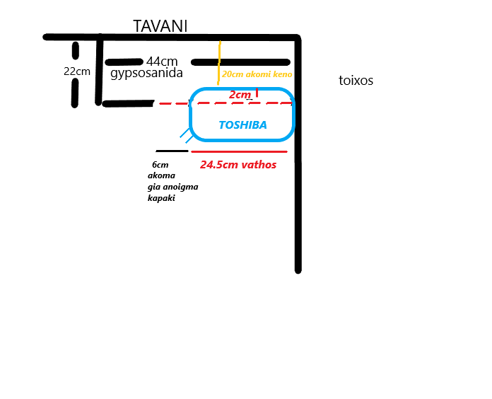

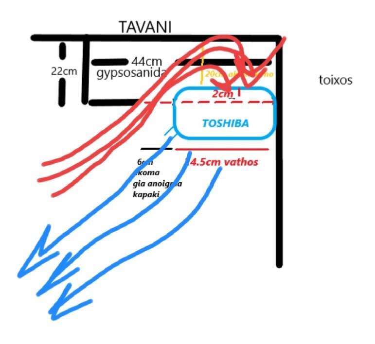

14 ώρες πριν, liakjim είπε
Κάτι τέτοιο θα κάνεις (πλάγια όψη) ;
Αν ναι, δεν θα γίνεται επανακυκυκλοφορία του αέρα. Αν όχι, πάω πάσο.
Δεχομαι συγχαρητηρια για το καλλιτεχνικο ταλεντο μου!!! Νομιζω ειναι clear τωρα
11 λεπτά πριν, jpcupra είπε
Σκέψου ότι είσαι ο αέρας και να πρέπει να χωθείς εκεί μέσα για να γίνει επανακυκλοφορία. Δεν μου αρέσει.

15 λεπτά πριν, liakjim είπε
Screenshot_2023-07-05-22-34-51-69_3aea4af51f236e4932235fdada7d1643.jpg.436d861a957ca868ee5b4b22bf9eb9b4.jpg
@KlausxΑπόψεις;
Δεν θα δουλέψει σωστά,  μπορεί σαν πατέντα να μπει περσίδα στην γυψοσανίδα και "ότι κάνει".  @jpcupra Δες για εναλλακτική θέση καλύτερα.
