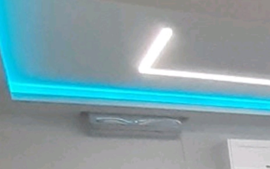

47 λεπτά πριν, jpcupra είπε
Βρηκα μια φωτο για το πως το εχω στο μυαλο μου. Τωρα νομιζω καταλαβαινεις το concept
Η εσωτερικη μοναδα πρεπει να εχει αερα απο την πανω πλευρα γιατι σε αντιθεση με τα παλιοτερα, τραβουν ολο τον αερα απο πανω.
τα παλιοτερα τραβαγαν και απο μπροστα.
Αν πιστευεις οτι δεν θα πνιγεται κολλησε το
Εγω παντως θα αφηνα τουλαχιστον 10 ποντους απο την γυψοσανιδα

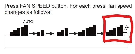

Μπορεί κάποιος φίλος να μου πει τι ταχύτητα ανεμιστήρα αντιστοιχεί, στην τελευταία επιλογή δεξιά; Αφορά το Inventor Comfort MFVI32-12WFI MFVO32-12, αν βοηθάει κάποιον.
AUTO-LOW-MED-HIGH- ΚΑΙ ;;
7 λεπτά πριν, camel555 είπε
Auto πάλι για να κλείσει ο κύκλος;
Σωστα. Εκτιμω οτι δεν θα πνιγεται γιατι μεσα απο την γυψοσανιδα οπου θα μπει ενα μερος του (2-3 ποντους μαξ) θα υπαρχει κενο μεχρι το ταβανι 20 ποντους. Οποτε θα πρεπει να ειναι οκ. Επιπροσθετα θα υπαρχει κ "αερας" απο τα πλαγια 5-10 ποντους απο την καθε μερια.

1 ώρα πριν, jpcupra είπε
Αναφερεσαι στους 20 ποντους απο το ταβανι? Θα τους εχω αφου η γυψοσανιδα ειναι κουφια απο μεσα οποτε ειμαι οκ. Ουσιαστικα εκει που τελειωνει το κατω μερος της γυψοσανιδας, θα ειναι το πανω μερος του  toshi - ενα κλικ χωνευτο (2-3 ποντοι μαξ) Τωρα η αποσταση απο το κατω μερος του toshi μεχρι το πατωμα θα ειναι 2.10m. Βαση του email τους που εχω απο περυσι για το shorai, θεωρω πως δεν αλλαζει κατι κ στο edge white, δηλαδη τοποθετηση απο 1.80m εως 2.50m
Αυτό το email σου απάντησαν;; Αν διαβάσεις το manual της συσκευής σου, ζητάει υποχρεωτικά 2,5m απόσταση από το πάτωμα μέχρι το πάνω μέρος της εσωτερικής μονάδας..
Έστω ο αέρας θα περνάει ανεμπόδιστα, με το θέμα της συντήρησής και του καθαρισμού δεν θα έχεις πρόβλημα; Θα μπορεί να βγεί το κάλυμμα του κλιματιστικού; Θα μπορείς να ψεκάσεις απορρυπαντικό και νερό για να πλυθεί το εσωτερικό στοιχείο;
30 λεπτά πριν, ChrisN.S. είπε
Το εχω δει το μανιουαλ. Αν τοποθετηθει ετσι οπως λεω θα ειναι το οανω παω μερος απο το πατωμα στα 2,4m. Ναι αυτο απαντησαν οταν ρωτουσα για το 24αρι shorai edge. Κ εν μερη ειναι λογικο, δηλαδη αυτη που εχουν χαμηλοταβανο σπιτι να μην βαλουν 24αρι? Στην πυρα?🤣
1 λεπτό πριν, vali είπε
Κανενα θεμα, μονο 2-3 ποντους θα ειναι χωμενο μεσα στην γυψοσανιδα, οι υπολοιποι 27-28 ποντοι (υψος εσωτερικης μοναδας) 30.5 ) θα υπαρχει οπτικη επαφη . Meanwhile το ac εχει βαθος 24.5 ποντους, εγω θα δωσω 30 περιπου για να ανοιγει κ το καπακι ανετα.

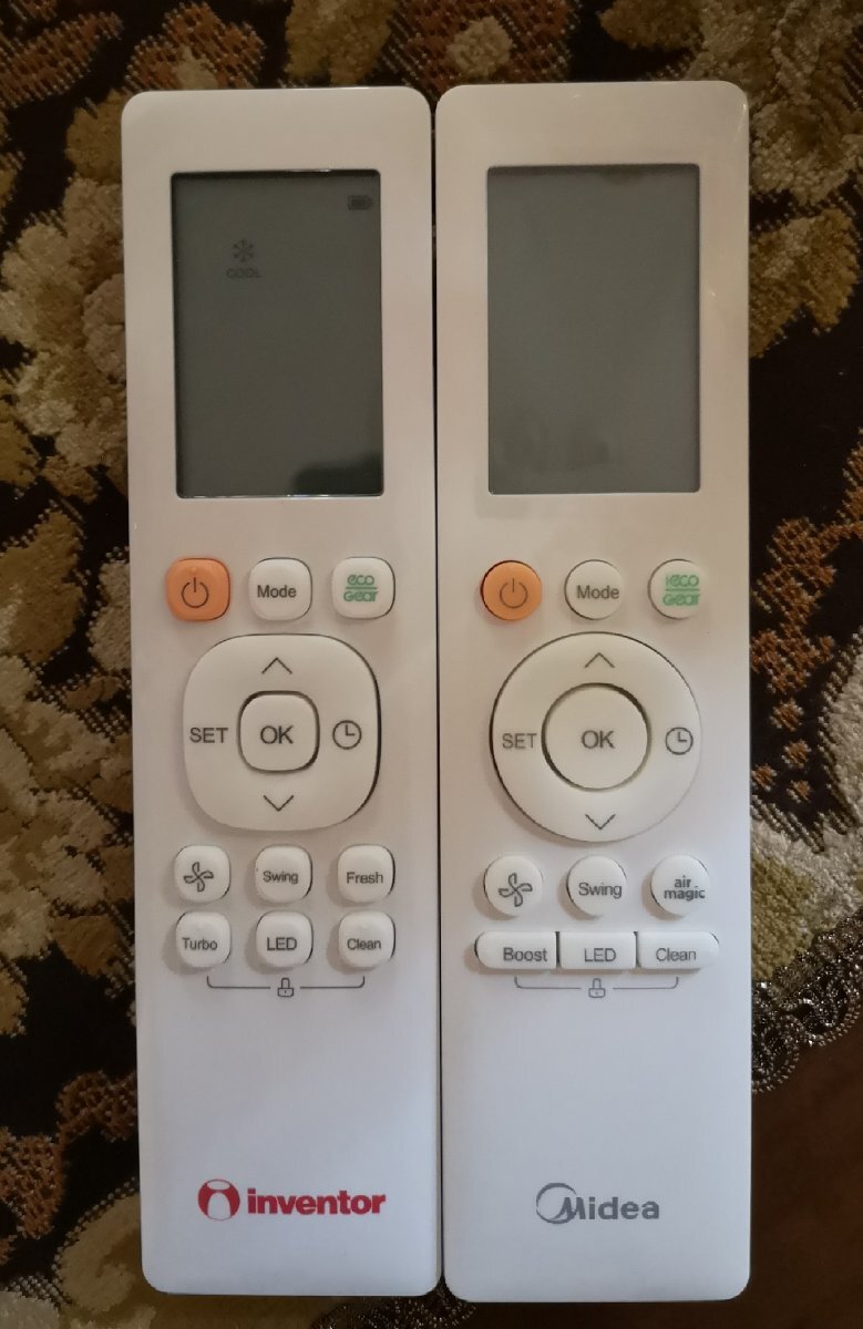

21 ώρες πριν, arvacon είπε
Αφήνω αυτό εδώ...
Ενα μικρο update σχετικα με τα παραπανω τηλεχειριστηρια.
Αν εχεις inventor neo n2uvi και αποφασισεις να αγορασεις και midea xtreme save ag2eco, φροντισε να μην ειναι κοντα το ενα στο αλλο, γιατι τα χειριστηρια τους δουλευουν και τα 2 στο ιδιο κλιματιστικο, με αποτελεσμα να πατας να αλλαξεις τη θερμοκρασια στο ενα και να αλλαζει και στο αλλο...
Απ τη μια βεβαια, μπορεις να τα χειριζεσαι και τα 2 με ενα τηλεκοντρολ, οποτε σου μενει το αλλο για εφεδρικο, αλλα οι ρυθμισεις που κανεις στο πρωτο, μενουν στο τηλεκοντρολ του, οποτε αν πας και τις αλλαξεις στο δευτερο και επιστρεψεις στο πρωτο, θα πρεπει να ξαναπατησεις πχ τη θερμοκρασια για να παει στη σωστη επιλογη, γιατι αυτη που θα δειχνει το χειριστηριο δε θα ισχυει... Παντως ολες οι λειτουργιες τους ειναι ολοιδιες και αλλαζουν τα παντα κανονικα, μιας και προκειται για ολοιδια τελικα τηλεκοντρολς.
Μπας και υπαρχει αραγε κανα κολπο να αλλαξει καναλι ο τηλεχειρισμος, να μη μπερδευονται μεταξυ τους?
