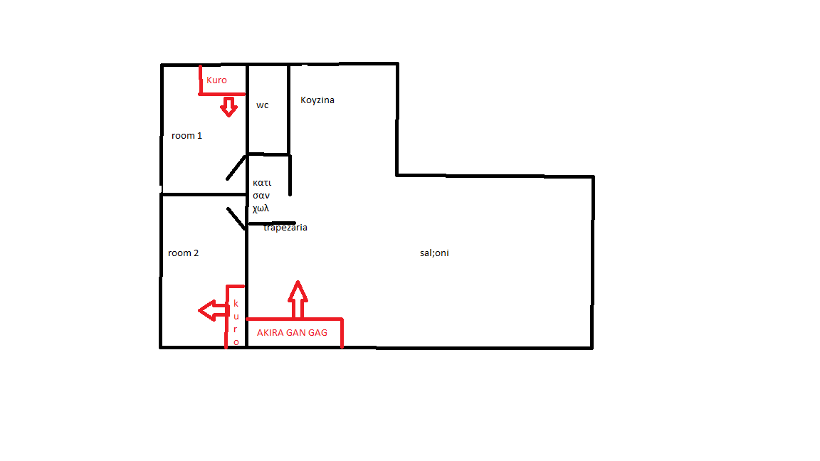

2 ώρες πριν, nemesi54 είπε
Εντελώς πρόχειρη 😄
Τα βέλη δείχνουν προς τα που φυσάνε τον αέρα
Υπάρχει έτοιμη θέση για κλιματιστικό στην Κουζίνα πάνω παο την λέξη κουζίνα (για να καταλάβεις)
το δεύτερο σκίτσο λάβε υπόψη,δεν πρόλαβα το edit
Βγάζεις toyo και βάζεις στη θέση του το 12αρι perfera.
Ιδανικά το βάζεις με προσανατολισμό προς το σαλόνι (να φύγουν οι σωλήνες στο πλάι αριστερά της εσωτερικής). Αλλιώς το βάζεις όπως είναι το παλιό με τις κάθετες περσίδες να κοιτάνε δεξιά.
Την θέση που υπάρχει στην κουζίνα δεν την θεωρεις καλύτερη για το perfera?

2 λεπτά πριν, nemesi54 είπε
Δεν θα έβαζα κλιματιστικό στην κουζίνα ( οσμές).

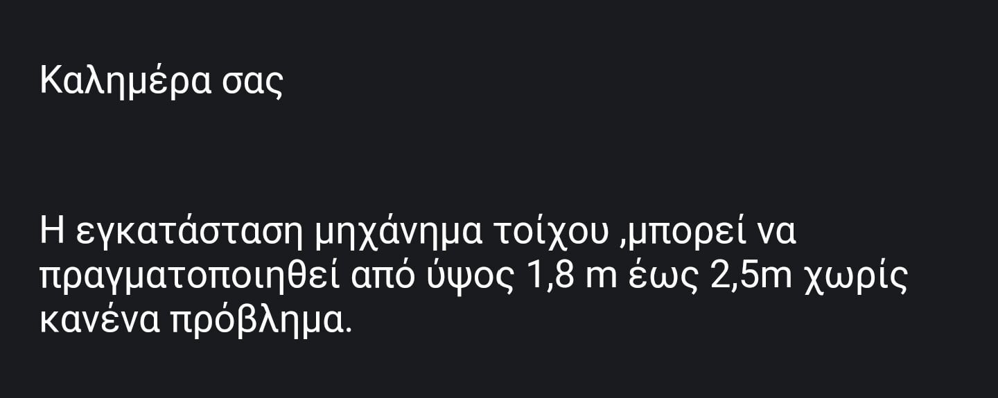

21 λεπτά πριν, liakjim είπε
Ότι και να κάνεις θα πρέπει να τηρηθούν οι αποστάσεις. Για μένα τα 3εκ που θα βγαίνει η γυψοσανίδα έξω από τον τοίχο (αν έχω καταλάβει τι θέλεις να κάνεις) , δεν θα πρέπει να προσμετρηθούν σαν αέρας.
Αναφερεσαι στους 20 ποντους απο το ταβανι? Θα τους εχω αφου η γυψοσανιδα ειναι κουφια απο μεσα οποτε ειμαι οκ. Ουσιαστικα εκει που τελειωνει το κατω μερος της γυψοσανιδας, θα ειναι το πανω μερος του  toshi - ενα κλικ χωνευτο (2-3 ποντοι μαξ) Τωρα η αποσταση απο το κατω μερος του toshi μεχρι το πατωμα θα ειναι 2.10m. Βαση του email τους που εχω απο περυσι για το shorai, θεωρω πως δεν αλλαζει κατι κ στο edge white, δηλαδη τοποθετηση απο 1.80m εως 2.50m

Μόλις τώρα, jpcupra είπε
Αναφερεσαι στους 20 ποντους απο το ταβανι? Θα τους εχω αφου η γυψοσανιδα ειναι κουφια απο μεσα οποτε ειμαι οκ. Ουσιαστικα εκει που τελειωνει η γυψοσανιδα, θα ειναι το πανω μερος του  toshi. Τωρα η αποσταση απο το κατω μερος του toshi μεχρι το πατωμα θα ειναι 2.10m. Βαση του email τους που εχω απο περυσι για το shorai, θεωρω πως δεν αλλαζει κατι κ στο edge white, δηλαδη τοποθετηση απο 1.80m εως 2.50m
Μίλα με τον ψυκτικό σου. Στο μυαλό μου δεν θεωρώ ότι είναι κούφια η γυψοσανίδα και θα ήθελα να μετράω από εκεί και κάτω. Επαναλαμβάνω ότι ακόμη δεν μπορώ να αντιληφθώ πόσο θα αιωρείται απ'το ταβάνι σου οπότε μπορεί να είμαι υπερβολικός.

6 λεπτά πριν, liakjim είπε
Λαβε υποψη 20 ποντους απο το ταβανι. Κουφιες ειναι απο μεσα η γυψοσανιδες απ'οσο γνωριζω. Θα μιλησω κ με τον ψυκτικο.
