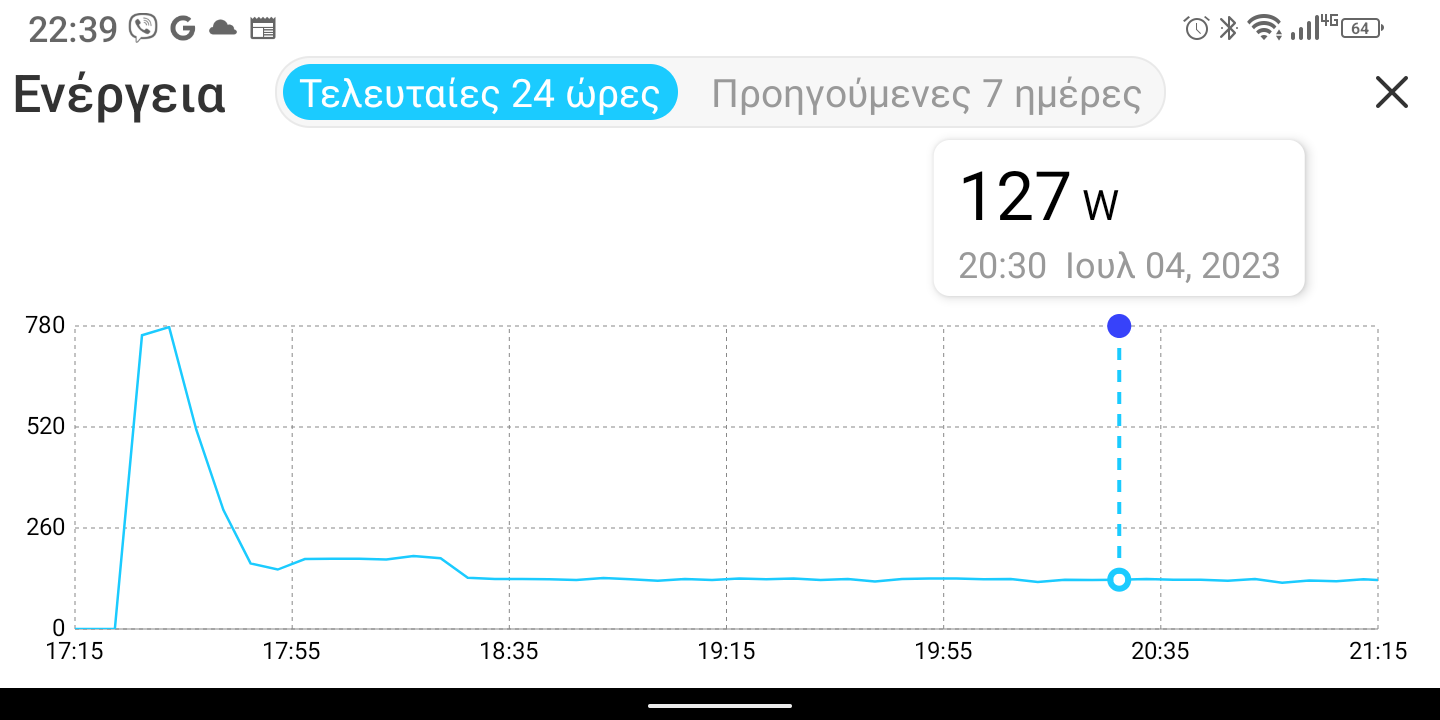

Inventor Legend 12 σε υπνοδωματιο παιδικο .......υπεροχη ατμοσφαιρα ,αθορυβο ......ζητηση 28
Midea Aurora 12 ......υπνοδωματιο ,υπεροχη ατμοσφαιρα ,αθορυβο.....ζητηση 28 ....

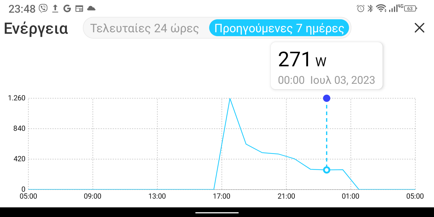

Toshiba shorai edge 24 σε σαλονοκουζινα 30 τμ ....ζητηση 28

ακριβως απο πανω σου εβαλα το 24αρι toshiba μου.....

για 4 ωρες δουλευε βεβαια πανω απο 400 watt οταν αρχισαν να παιρνουν τα ντουβαρια θερμοκρασια σταθεροποιηθηκε στα 270 και μετα .........το εκλεισα!!!

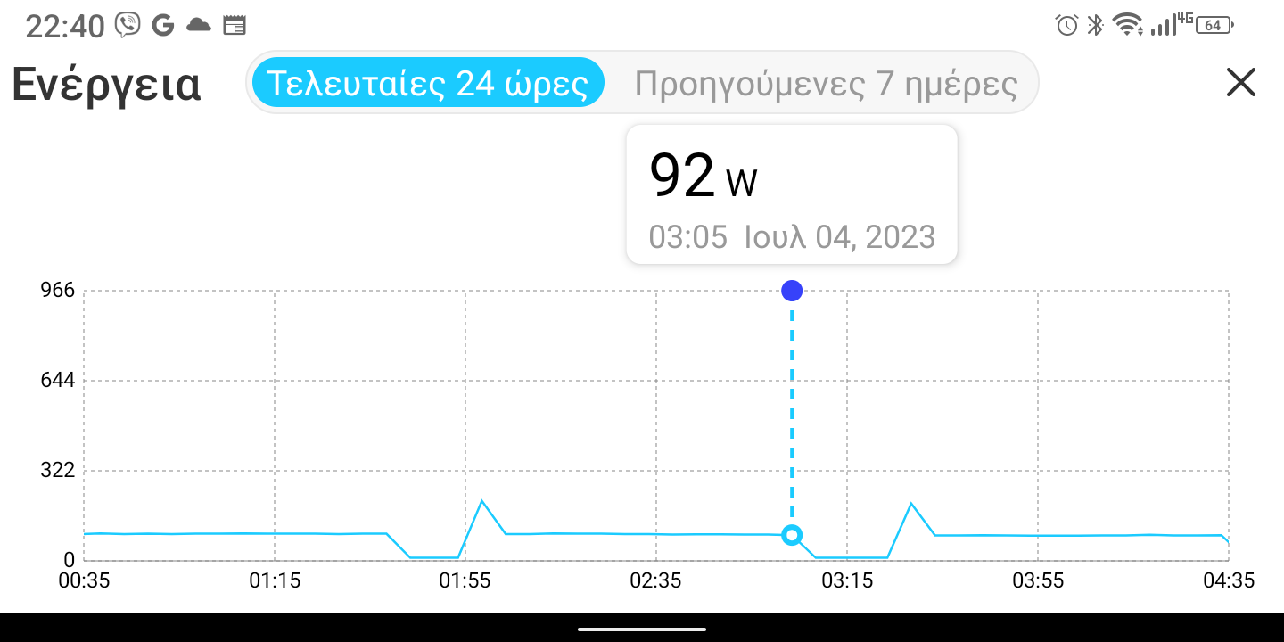

το 12αρι Legend που εχω ....στο eco ριχνει την αποδοση του και λειτουργει στα 120 watt.....δες λιγο παραπανω τις φωτο που ανεβασα....
Ειναι αρκετη η καταναλωση 'η εγω ειμαι υπερβολικος? Στους 25 αραγε τι θα εκανε? Εντυπωσεις απο το μηχανακι γενικοτερα?
Έχει πολλές απώλειες ο χώρος του. Μια χαρά είναι οι καταναλώσεις του.
14 λεπτά πριν, marmaris είπε
Το legend σου μπορεί να παίξει και στα 70-80W αν βρει την ευκαιρία. Μια χαρά είσαι.
