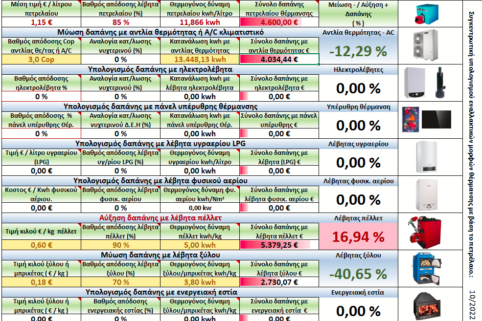

Το παρακάτω είναι από το γνωστό excel στο michanikos.gr
Παραδοχές για σπίτι που θέλει 4τόνους πετρέλαιο τη σεζόν.
COP 3 (2.8 λέει το eurovent για το 24άρι amber στους -7C) , τελική τιμή ρεύματος 0,3€/KWh
Τιμή πέλλετ 600€/τόνος, απόδοση 90%
Ξυλολέβητας , 180€/τόνος, απόδοση 70%
Αν τα παραπάνω ισχύουν, συμφέρει κατά πολύ ξυλολέβητας.
Πείτε μου τι θέλετε να αλλάξω.

13,448 kWh πως βγαίνει σε τι χώρο είναι αυτή η κατανάλωση
1 λεπτό πριν, dimostr είπε
Για σπίτι που θα ήθελε 4τόνους πετρέλαιο τη σεζόν (το έκανα edit πιο πάνω).
Δεν αλλάζει κάτι, το % συν ή πλην μένει το ίδιο.
Μιλάμε δηλαδή για 15 τόνους ξύλα , ούτε στον εχθρό μου που λένε
