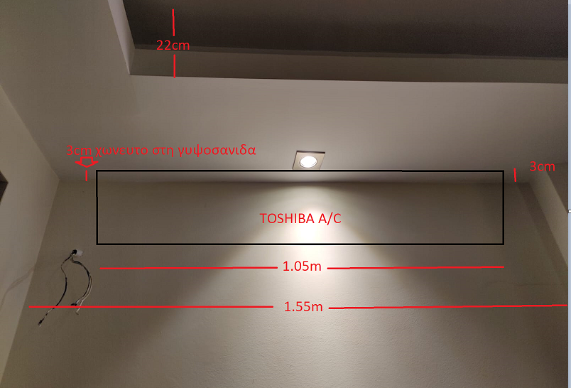

Μια χαρά!
Δεν είμαι σίγουρος ότι κατάλαβα και κάτι δεν μου αρέσει όπως το περιγράφεις. Μήπως να ανέβαζες καμιά καλύτερη φωτογραφία;
για δες τωρα, βγαζει νοημα?

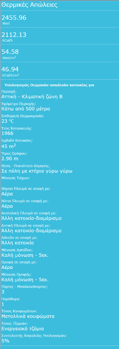

Ερωτηματολόγιο Αγοράς Κλιματιστικού (V2)
  1. Ανώτατο διαθέσιμο ποσό : 1100 €
  2. Νέα αγορά ή αντικατάσταση παλιού. Στη 2η περίπτωση αναφέρουμε το μοντέλο του παλιού κλιματιστικού και αν ήταν επαρκές / μάλλον οριακό / ανεπαρκές: Υπάρχει 12άρι Toyotomi AKIRA GAN/GAG-A135 GVR αλλά κρίνετε μάλλον οριακό και ιδανικά θα ήθελα κάτι να το αντικαταστήσει και αυτό να μείνει ως εφεδρεία.Ενδεχομένως να δουλεύει μαζί με το νεο σε αυξημένες ανάγκες (καλεσμένους)
  3. Επιθυμητό κατάστημα ή τύπος καταστήματος (πχ μεγάλη αλυσίδα που συνήθως έχουν αυξημένες τιμές αλλά έχουν ευκολίες πχ τρόπος πληρωμής με δόσεις, ανακύκλωση παλιού κλιματιστικού , δωρεάν εγκατάσταση κτλ): Κατάστημα Aircon Energy, άτοκες δόσεις με πιστωτική.
  4. Χρήση κλιματιστικού προσδιορίζοντας αν είναι για αποκλειστική ψύξη, θέρμανση ή και τα δύο (πχ 20% ψύξη / 80% θέρμανση): 90% ψύξη / 10% Θέρμανση
  5. Συχνότητα χρήσης πχ περιστασιακή πηγή ψύξης ή αποκλειστική πηγή ψύξης και θέρμανσης κτλ: Αποκλειστική πηγή ψύξης
  6. Αναφέρουμε αν έχουμε και αν μπορούμε να χρησιμοποιήσουμε και εναλλακτικό τρόπο θέρμανσης πχ λέβητας πετρελαίου. Λέβητας Πετρελαίου
  7. Χώρος που θα τοποθετηθεί με προσδιορισμό αν θα είναι ενιαίος πχ σαλονοκουζίνα, υπνοδωμάτιο, τραπεζαρία κτλ : Ενιαίος Σαλονο-Κουζίνα 45 τ.μ περίπου
  8. Τοποθεσία (πόλη και περιοχή αν είναι Αθήνα) , προσδιορίζοντας ελάχιστες και μέγιστες θερμοκρασίες (αν έχουμε κοντά μετεωρολογικό σταθμό από το https://meteo.gr/Gmap.cfm το λέμε), υψόμετρο και τυχόν ιδιαιτερότητες (πχ πάνω στη θάλασσα, ξηρό κλίμα κτλ) Μοσχάτο, Υγρασία
  9. Απαραίτητα, επιθυμητά και αδιάφορα features πχ wifi, ιονιστής,  μεγάλη εγγύηση, αθόρυβο κτλ: Απαραίτητα WiFi, Αθόρυβο, Εσωτερικές Περσίδες Ηλεκτρικά Ρυθμιζόμενες
  10. Πληροφορίες περί μονώσεων, κουφώματα, ιδιαιτερότητες χώρου, προσανατολισμό, (πχ έντονη ηλιοφάνεια, ψηλοτάβανο, μαγαζί με ανοιχτές πόρτες κτλ). Θερμομόνωση, Βορεινό εντελώς ελεύθερο
  11. Τέλος για να δοθεί μια αίσθηση του χώρου, αναφέρουμε τις απώλειες του χώρου μας με χρήση του παρακάτω εργαλείου ΥΠΟΛΟΓΙΣΜΟΥ ΘΕΡΜΙΚΩΝ ΑΠΩΛΕΙΩΝ .
Screenshot 2023-07-04 at 21-34-55 ΥΠΟΛΟΓΙΣΜΟΣ ΘΕΡΜΙΚΩΝ ΑΠΩΛΕΙΩΝ ΚΑΤΟΙΚΙΑΣ.png
Όχι ακόμη δεν το καταλαβαίνω, συγγνώμη.
Σε κάθε περίπτωση θα πρέπει να τηρηθούν οι αποστάσεις του κατασκευαστή.
Περίεργο που λες ότι είναι οριακό το παλιό 12αρι. Αν έχεις βάλει σωστά τα στοιχεία, οι απώλειες σου είναι για 9αρι. Πόσο μάλλον που έχεις βάλει 23C ενώ το εργαλείο αυτό είναι για θέρμανση οπότε οι απαιτήσεις θα είναι αρκετά πιο κάτω.
Αν όντως δεν φτάνει το παλιό και είναι λειτουργικό με σωστή απόδοση, δες αυτό
https://www.airconenergy.gr/gr/el/products/perfera-ftxm42r-rxm42r9-se-13-atokes-doseis
Αν και θεωρώ ότι το ftxm35r θα είναι υπεραρκετό.
Εγώ το θεωρώ οριακό.
Επιπλέον ο χώρος κάνει ¨γάμα" κι εγώ από χαζομάρα μου, εφόσον κι ο "μάστορας" δεν πρότεινε κα΄τι, το έχω βάλει στην γωνία του "γάμα".
Ίσως γι αυτό μου φαίνεται οριακό αφού το έχω να "φυσάει" στη μια κατεύθυνση και θα πρέπει να καλύψει και την αντίθετη..!
Να πώ επίσης ότι στα 2 επιπλέον δωμάτια του σπιτιού δουλευω Toyotomi Kuro 9άρια μα ανοικτές πόρτες κι ετσι όλο το σπίτι είναι καλυμμένο και με το παραπάνω.
Το Akira το δουλεύω μόνιμα στους 26 και τα Kuro στα δωμάτια 27
Επεξ/σία από nemesi54
