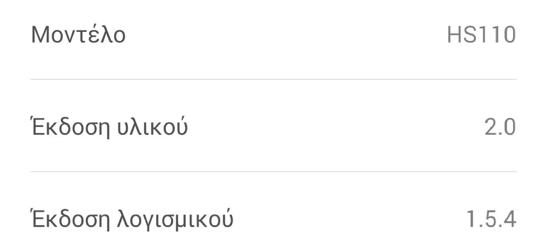

Ta tplink HS110 μεχρι ποια εκδοση λειτουργουν με το tplink monitor αν γνωριζει κανεις? Ευχαριστω.
Έχω τα παρακάτω και δουλεύουν :
Screenshot_2023-07-04-04-04-25-40_42e13cfe5b055acdd7074c7ba3fb551c.jpg.2994fc6fde0a2c2e488a811e8ae7b579.jpg
Screenshot_2023-07-04-04-04-48-00_42e13cfe5b055acdd7074c7ba3fb551c.jpg.fc66d208379f9777181f2a8c42437113.jpg

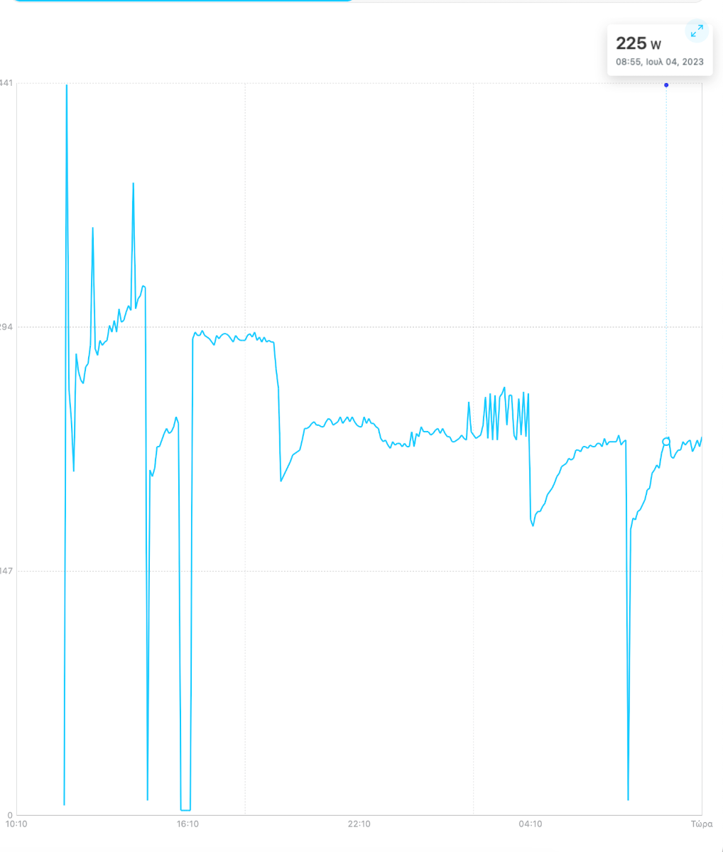

Λίγο πριν συμπληρώσει ένα 24ωρο λειτουργίας με την πρίζα tapo, φαίνεται να δουλεύει το Toshiba Arata 16άρι κάπου εκεί στα 225w.
Περιοχή Θεσσαλονίκη, με ζήτηση 25 βαθμούς μέσα στο σπίτι.
Πολλά σκαμπανεβάσματα, μήπως άλλαζες ζητούμενη;

Αυτο που το βλεπω, μεσα στο kasa app Που ακριβωs?
Ok το βρηκα στο device info. 1.0 και 1.2.5.
Ερωτηση , το μπριζακι ομως λεει v2.0 επανω.
Επεξ/σία από insomniagfg
35 λεπτά πριν, insomniagfg είπε
Ότι λέει το app.
