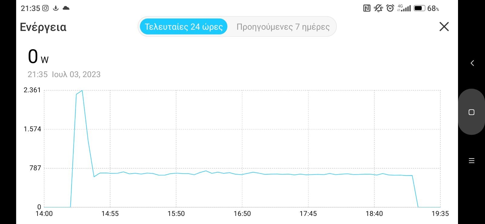

Καλησπέρα σήμερα το έπαιξα στο eco . Το τηλεκοντρόλ το είχα στο δωμάτιο. Ζητούσα 26 που έπιασε στο σαλόνι έφτασε και 25. Στο δωμάτιο όμως είχε σταθερά 27. Δεν έγινε κάνενα on/off. Στη τιμή κιλοβατώρας τι να βάλω χοντρικά?

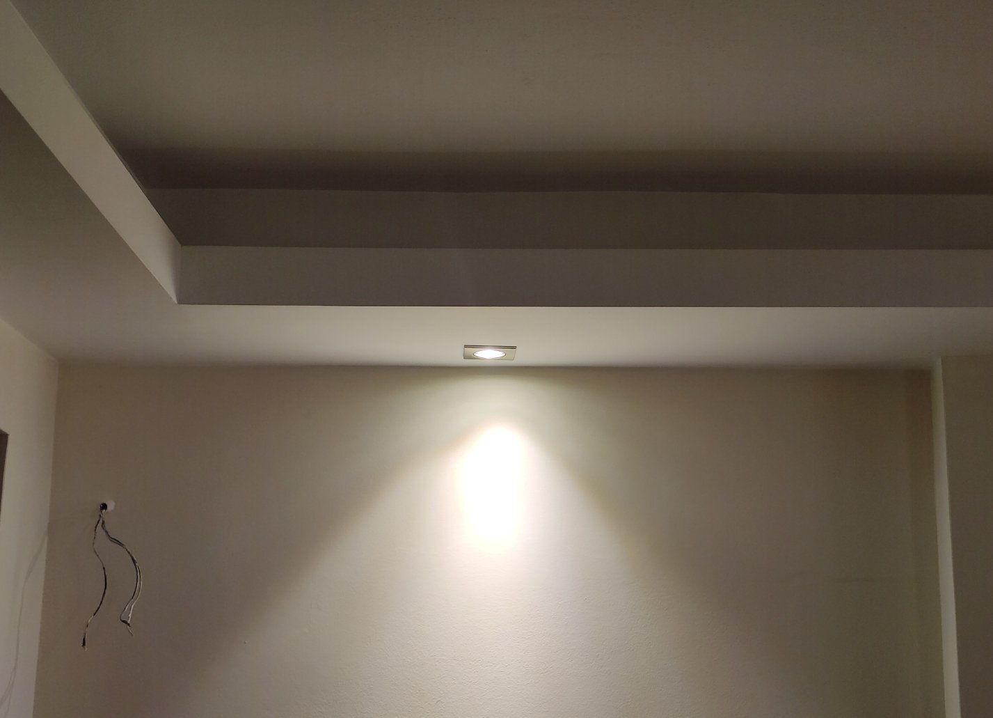

Edit: Δεν θα εχω θεμα αν παρω 5 ποντους απο την γυψοσανιδα κ κ το κανω λιγο χωνευτο ετσι? Απο πανω θα εχει αποσταση 20 ποντους σιγουρα, απλα θα ειναι ο αερας της γυψοσανιδας απο μεσα.

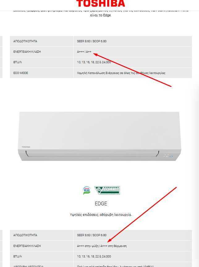

Ειναι καρμπον το edge white με το edge ετσι? γιατι στο site της εχει ενα + το edge παραπανω στην θερμανση (τους ξεφυγε?) αν κ seer-scop ειναι ολοϊδια. Την εικονα που ανεβασα προλαβες να την δεις πριν για την τοποθετηση?

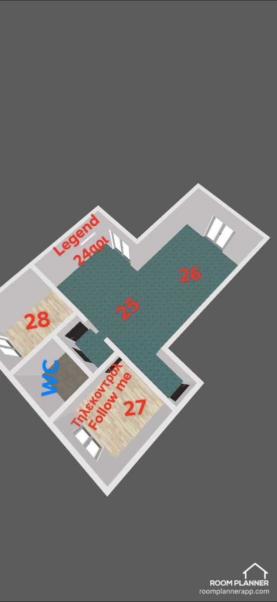

@liakjim ζητούσα 26 με follow me στο δωμάτιο. Δεν το έπιασε ποτέ και είχε μόνιμα 27. Το δούλευα στο eco και είχα καταλωση 650W σταθερά χωρίς on/off.
18 λεπτά πριν, Kirmike είπε
Αν πας τη ζητηση στο 27 ή και στο 28 μεχρι 650w πεφτει και μετα κανει off;
