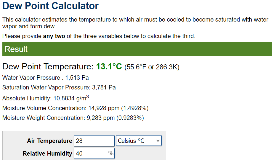

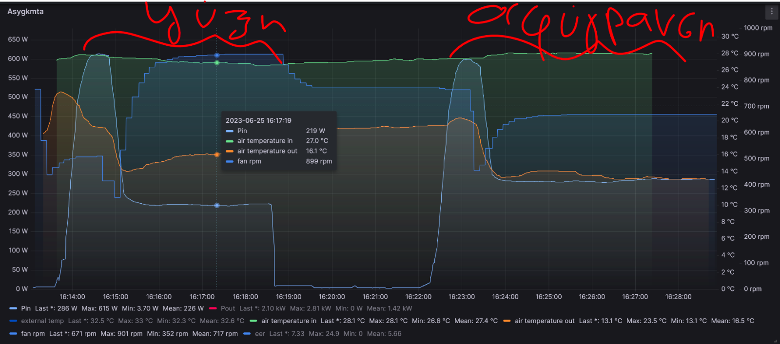

@Klausx, κοίτα διάγραμμα του asyg24kmta :
με πορτοκαλί είναι η θερμοκρασία του αέρα που βγαίνει και άρα σχεδόν ίδια με το εσωτερικό στοιχείο(ίσως 1 βαθμό κάτω; )
Σε ψύξη έκαιγε 220W και έβγαζε 16C αέρα, ταχύτητα ανεμιστήρα αυτόματο όπου το πήγε low (900rpm).
Μετά το γύρισα σε αφύγρανση, έριξε ταχύτητα ανεμιστήρα σε super-low μόνο του (670rpm), ανέβασε watts στα 280W και η θερμοκρασία αέρα πήγε στους 13C.
Εκείνη τη στιγμή στην εισαγωγή είχε 27-28C και 40% υγρασία.
Το dew-point για τους 27 είναι 12.2C
και για τους 28 είναι 13.1C
Άρα με λίγα λόγια, το asyg24kmta σε λειτουργία ψύξης δεν θα μου έκανε καθόλου αφύγρανση , ενώ σε λειτουργία αφύγρανσης θα έκανε οριακά (ώσπου να έπεφτε και άλλο η θερμοκρασία του χώρου ή και η σχετική υγρασία οπότε θα σταματούσε να συμπυκνώνει περαιτέρω τους υδρατμούς).

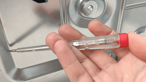

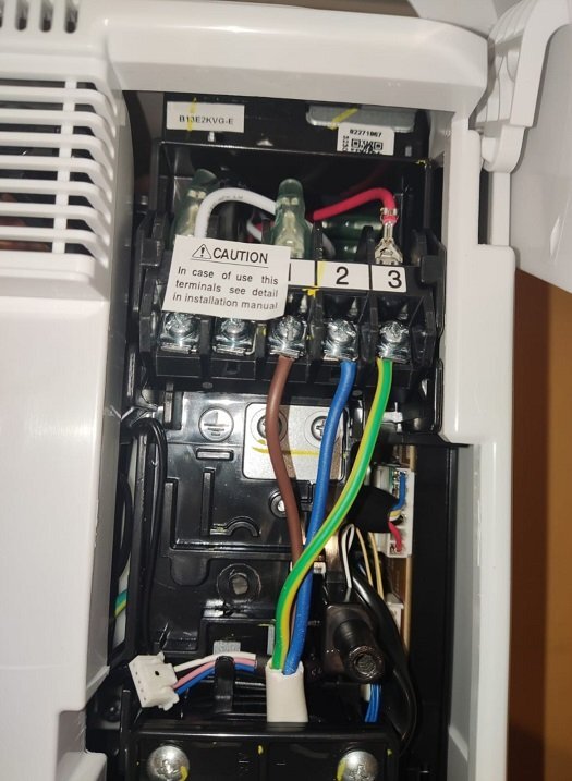

Παιδιά ακουμπώντας την εξωτερική μονάδα με χτυπάει ρεύμα, το ίδιο και όταν βγάζω το κλιματιστικό από την πρίζα. Βάζω δοκιμαστικό κατσαβίδι στην εξωτερική μονάδα και ανάβει κανονικά(!). Μετά ανοίγω την εσωτερική μονάδα και βλέπω ότι ο καραγκιόζης εγκαταστάτης έχει βάλει τρίκλωνο καλώδιο από την εξωτερική μονάδα προς την εσωτερική και όχι τετράκλωνο όπως ζητάει ο κατασκευαστής και δεν έχει συνδέσει καθόλου γείωση από έξω προς την μέσα (!). Του γ**ας το σπίτι τώρα ή όχι; Σκέφτομαι να καλέσω ηλεκτρολόγο και να κινηθώ νομικά απέναντί του. Δίπλα μου έχω και το κωλόχαρτο της εγκατάστασης με την υπογραφή του... 😠

Ναι είναι λάθος. Έπρεπε να έχεις 4κλωνο καλώδιο στην εσωτερική, το ένα στη γείωση και το ίδιο στην έξω. Και το ρεύμα στην εξωτερική με τριπλό καλώδιο με το ένα στη γείωση. Ή επειδή είναι Toshiba τα οποία δίνουν τη δυνατότητα να τροφοδοτήσεις από την εσωτερική, να φέρει τρικλωνο στην εσωτερική που θα πάνε στην αριστερή πλευρά της κλεμμας με το ένα στη γείωση και τετρακλωνο για έξω πάλι με γείωση μέσα και έξω.
Εγκληματικό. Σκιστον.

Το θέμα είναι πως χρειάζεται πέρασμα νέου καλωδίου τώρα μέσα από τοίχους προς την εξωτερική μονάδα, ποιος θα κάνει όλη αυτή τη διαδικασία;; Τα κλιματιστικά να σταματήσω να τα λειτουργώ, υπάρχει περίπτωση να έχουν πάθει βλάβη;
7 ώρες πριν, ChrisN.S. είπε
Αν ήταν να είχε γίνει βλάβη θα το είχες δει. Τώρα θα πρέπει να ξεκινήσεις διαδικασία ενημέρωσης της κακοτεχνίας ανάλογα από που τα αγόρασες και μέχρι που θέλεις να το φτάσεις.
8 ώρες πριν, ChrisN.S. είπε
Δε θα χρειαστεί να ξηλωσεις σωλήνες κλπ, ώστε να περάσει το νέο καλώδιο μαζί με τις σωληνώσεις απαραίτητα. Θα κάνεις μια μικρη τρύπα σε ένα άλλο σημείο και θα περάσεις σκέτο το καλώδιο αυτό, οπότε μετά μπορείς εξωτερικά να το τυλίξεις πάνω στις σωληνώσεις.
