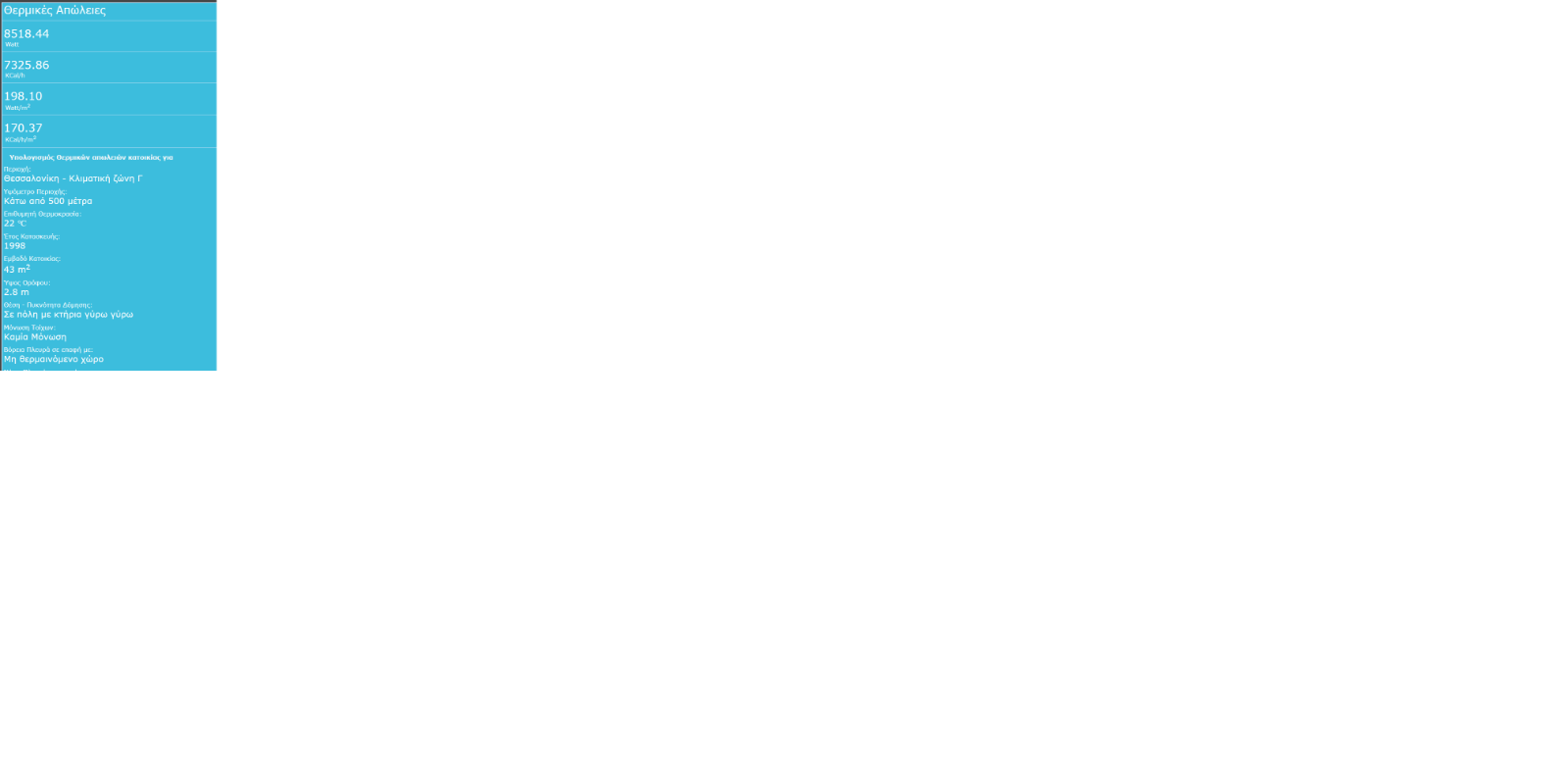

Καλησπέρα σε όλους! Θα ήθελα μια πρόταση αντικατάστασης κλιματιστικού! Όπως αναφέρω με ενδιαφέρει για τον χειμώνα πιο πολύ και όχι τόσο για καλοκαίρι! Ευχαριστώ πολύ!
  1. Ανώτατο διαθέσιμο ποσό : 700 ευρώ
  2. Νέα αγορά ή αντικατάσταση παλιού. Στη 2η περίπτωση αναφέρουμε το μοντέλο του παλιού κλιματιστικού και αν ήταν επαρκές / μάλλον οριακό / ανεπαρκές: Αντικατάσταση ενός Hitachi RAS-18GH4 λόγω μεγάλης κατανάλωσης σε ρεύμα.
  3. Επιθυμητό κατάστημα ή τύπος καταστήματος (πχ μεγάλη αλυσίδα που συνήθως έχουν αυξημένες τιμές αλλά έχουν ευκολίες πχ τρόπος πληρωμής με δόσεις, ανακύκλωση παλιού κλιματιστικού , δωρεάν εγκατάσταση κτλ): Κανένα θέμα με κατάστημα αρκεί να δέχεται δόσεις με πιστωτική
  4. Χρήση κλιματιστικού προσδιορίζοντας αν είναι για αποκλειστική ψύξη, θέρμανση ή και τα δύο (πχ 20% ψύξη / 80% θέρμανση): 5% ψύξη / 95% θέρμανση
  5. Συχνότητα χρήσης πχ περιστασιακή πηγή ψύξης ή αποκλειστική πηγή ψύξης και θέρμανσης κτλ: Αποκλειστική πηγή θέρμανσης, περιστασιακή σε ψύξη σε ζεστές αρκετά μέρες
  6. Αναφέρουμε αν έχουμε και αν μπορούμε να χρησιμοποιήσουμε και εναλλακτικό τρόπο θέρμανσης πχ λέβητας πετρελαίου.   Ύπαρξη λειτουργικού λέβητα φυσικού αερίου
  7. Χώρος που θα τοποθετηθεί με προσδιορισμό αν θα είναι ενιαίος πχ σαλονοκουζίνα, υπνοδωμάτιο, τραπεζαρία κτλ :  Ενιαίος χώρος 44τμ σαλόνι-τραπεζαρία-κουζίνα.
  8. Τοποθεσία (πόλη και περιοχή αν είναι Αθήνα) , προσδιορίζοντας ελάχιστες και μέγιστες θερμοκρασίες (αν έχουμε κοντά μετεωρολογικό σταθμό από το https://meteo.gr/Gmap.cfm το λέμε), υψόμετρο και τυχόν ιδιαιτερότητες (πχ πάνω στη θάλασσα, ξηρό κλίμα κτλ)  Εύοσμος Θεσσαλονίκης
  9. Απαραίτητα, επιθυμητά και αδιάφορα features πχ wifi, ιονιστής,  μεγάλη εγγύηση, αθόρυβο κτλ:  Με ενδιαφέρει η οικονομία σε θέρμανση
  10. Πληροφορίες περί μονώσεων, κουφώματα, ιδιαιτερότητες χώρου, προσανατολισμό, (πχ έντονη ηλιοφάνεια, ψηλοτάβανο, μαγαζί με ανοιχτές πόρτες κτλ).

Θα πρέπει να ανέβεις σε μπάτζετ αν θέλεις οικονομία χρήσης. Δεν υπάρχει λύση που να κάνει και τα δύο. Θα πρέπει για μένα να πας ως minimum στο heavy 63.
Αν πρέπει οπωσδήποτε να πας σε πιο φθηνή λύση, ίσως να κοίταζες σε 24αρι Haier ή φασόν βλέπε Haier, equation από Leroy, general electric, inventor comfort ή αν για κάποιον λόγο πιστεύεις ότι φτάνει ένα 18αρι, τα αντίστοιχα σε αυτά που έγραψα. Θα καίνε 20-40% παραπάνω ( μη με ρωτήσεις ακριβώς) , οπότε δεν ξέρω αν σε συμφέρει μακροπρόθεσμα ( και πάλι δεν μπορώ να ξέρω, εξαρτάται απ'τον χώρο σου και τη χρήση).
