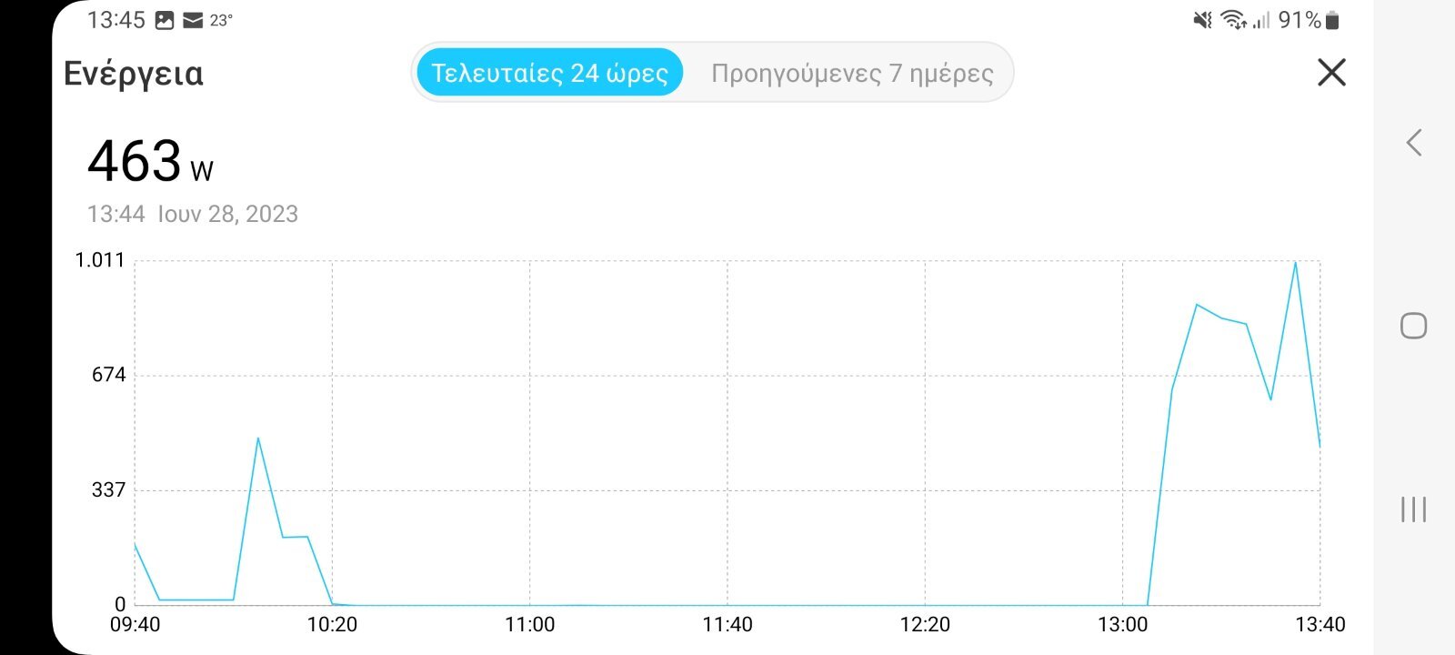

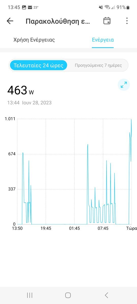

Yukai 18btu σε ενιαίο χώρο 48τμ
Εξωτερική 32c
Εσωτερική 25c
Λειτουργία ανεμιστήρα στο auto
Επιλογή eco
Ξεκίνησε από 350w και πέφτει.
Μετά από 30 λεπτά στα 294w
Αργότερα θα ανεβάσω γράφημα

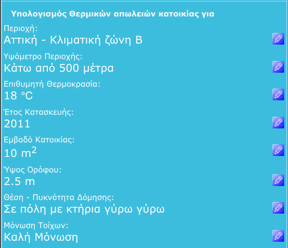

13 hours ago, EuphangeL said:
Λοιπόν, ήρθε η ώρα μου για ερωτηματολόγιο καθώς είμαι (μάλλον) μεταξύ Inventor Legend ή TCL Miracle III, χωρίς όμως να είμαι σίγουρος και χωρίς να ξέρω την κατάλληλη επιλογή σε BTU
Η τοποθέτηση θα γίνει στο υπνοδωμάτιο, η μονάδα θα κοιτάει προς την πόρτα του δωματίου και δίπλα και κάθετα από αυτή την πόρτα είναι η πόρτα του γραφείου που είναι ένας δεύτερος χώρος ο οποίος θέλω να καλύπτεται και αυτός από την ψύξη κατά τη διάρκεια της ημέρας. Ο "διάδρομος" που είναι κοινός σε αυτούς τους 2 χώρους θα είναι απομονωμένος από το υπόλοιπο σπίτι με όλες τις πόρτες κλειστές - αλλά δεν παύει να είναι και αυτός ένας χώρος 2m² που θα πρέπει να ψυχθεί.
Κρεβατοκάμαρα 11m²
1,146.36 Watts =
3,911.5421 BTUs per Hour
Γραφείο 9m²
656.43 Watts =
2,239.8318 BTUs per Hour
900
Νέα αγορά
Skroutzομάγαζο / μεγάλη αλυσίδα
Αποκλειστική ψύξη
Αποκλειστική πηγή ψύξης
Υπνοδωμάτιο που δίπλα έχει χώρο γραφείου
https://penteli.meteo.gr/stations/ampelokipoi/
Αθόρυβο
Ευχαριστώ προκαταβολικά 🙏
Καμία πρόταση; Ειδικά για τα BTU?
