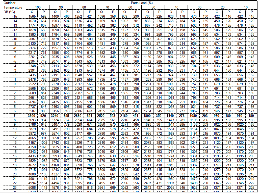

Αν εννοείς το δεύτερο, ας αναδιαμορφώσω το ερώτημα: Ποια είναι η ελάχιστη ωριαία κατανάλωση σε κβατ yukai 12άρι και ATX35C ντάικιν 12άρι (αν θυμάμαι καλά το μοντέλο) στη θέρμανση; Μπορώ να τα βρω κάπου, ή τα έχεις εύκαιρα;

Παρόλα αυτά, το atxc35c έχει κατώτατο τα 156W και το Yukai ως ακολούθως:
Μάλιστα, σε ευχαριστώ πολύ.
Άρα σε σημερινές συνθήκες βραδιού (11-12 βαθμοί), θα είχα πέριξ των 220 βατ κατανάλωση σε χαμηλές συνθήκες ζήτησης. Κάτω από το μισό σχεδόν...

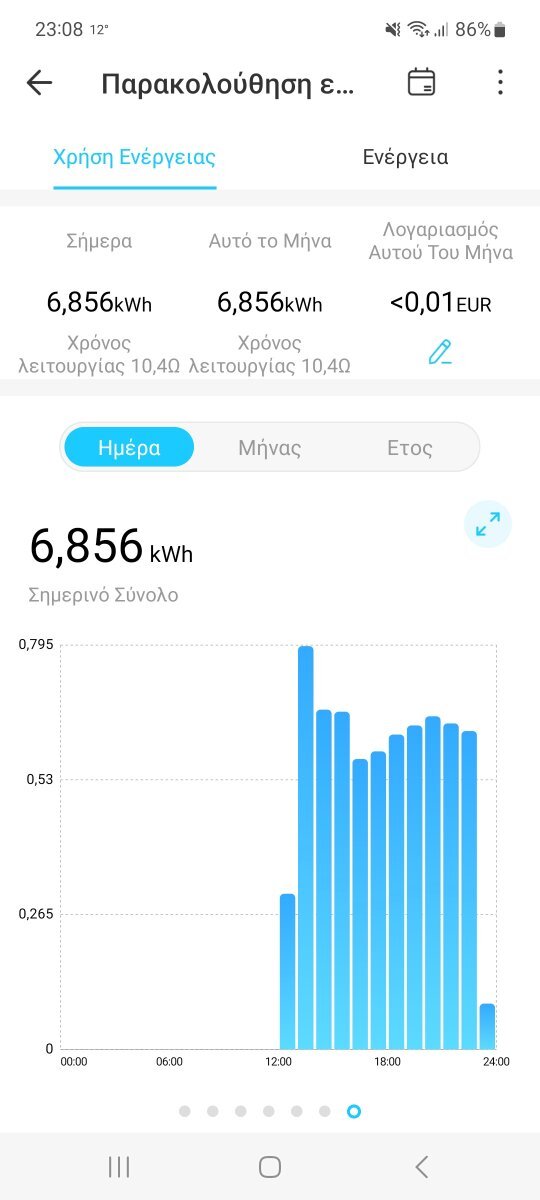

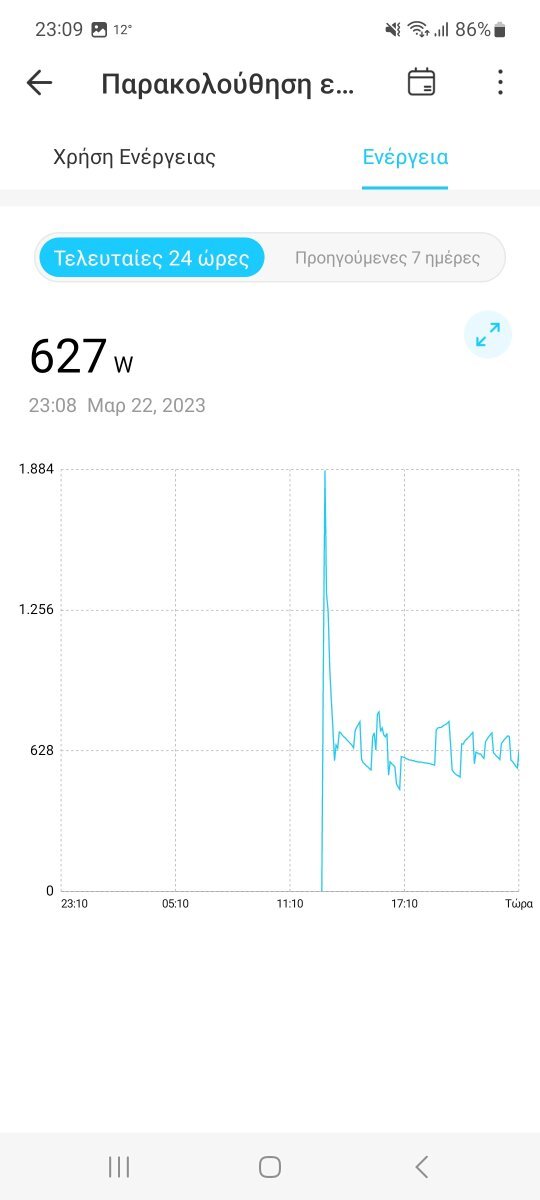

Καλησπέρα. Λάθος ερώτηση. Ήθελα να ρωτήσω τι βλέπω. Μπήκα τώρα μετά από 10 ώρες και 40 λεπτά συνεχούς λειτουργίας στους 23 βαθμούς και βλέπω αυτά:
6 λεπτά πριν, notist είπε
Τις έχεις τις απώλειες σου. Θύμησε μου σε ποια περιοχή μένεις και πόσες απώλειες λέει η εφαρμογή. Ιδανικά θα πρέπει να το αφήσεις πιο πολλές ώρες πχ 24-48 για να καταλάβεις ( ενδεικτικά σήμερα , το asyg24kmta ήταν στα 170-200W για 22 βαθμούς σε 60τμ με 6800W απώλειες).

Καλημέρα. 18αρι είναι σε 45 τμ. Το κατέβασα στους 21 και βλέπω η ενέργεια πήγε στα 324w. Από την πρίζα βλέπω ότι για 21 ώρες συνεχούς λειτουργίας έχει κάψει 10,821 kWh. Σωστά τα λέω? Δηλαδή καίει στο 24ωρο συνέχεια αναμμένο 12-13 κιλοβατώρες?
26 λεπτά πριν, notist είπε
Όλα τα συστήματα θέρμανσης πρέπει να δουλεύουν 24/7 ώστε να *στρωνει* ο χώρος  , μετά μπορούμε να βγάλουμε το οποιοδήποτε συμπέρασμα για το πόσο θα καίει ανάλογα με την ζήτηση σε συνδυασμό με την εξωτερική
