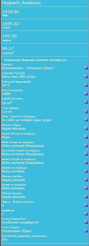

Για περιστασιακή ψύξη σε δωμάτιο 12τμ με λίγες απώλειες, μια μπαλκονόπορτα και γύρω γύρω παντού δωμάτια.
Καλημέρα παιδάκια!
Να ζητήσω κι εγώ τα φώτα σας :rolleyes:
Ποσό που διαθέτουμε :  500-600€
Aντικατάσταση παλιού : κλιματιστικο 9αρι 20ετιας αγορα απο Carefour
Επιθυμητό κατάστημα ή τύπος καταστήματος : Αλυσιδα,δοσεις,καρτα Eurobank
Χρήση κλιματιστικού : Ψυξη
Συχνότητα χρήσης : τους ζεστους καλοκαιρινους μηνες μονο
Χώρος που θα τοποθετηθεί : Κρεβατοκαμαρα
Τοποθεσία : Θεσσαλονικη
Απαραίτητα / επιθυμητά / αδιάφορα features : WiFi - Αθορυβο
Πληροφορίες περί μονώσεων, κουφώματα, ιδιαιτερότητες χώρου : Αλουμινιου 5ετιας με ενεργιακα τζαμια
Θερμικές Απώλειες
1970.95 Watt
1695.02 KCal/h
109.50 Watt/m2
94.17 KCal/h/m2
Ευχαριστω προκαταβολικα
