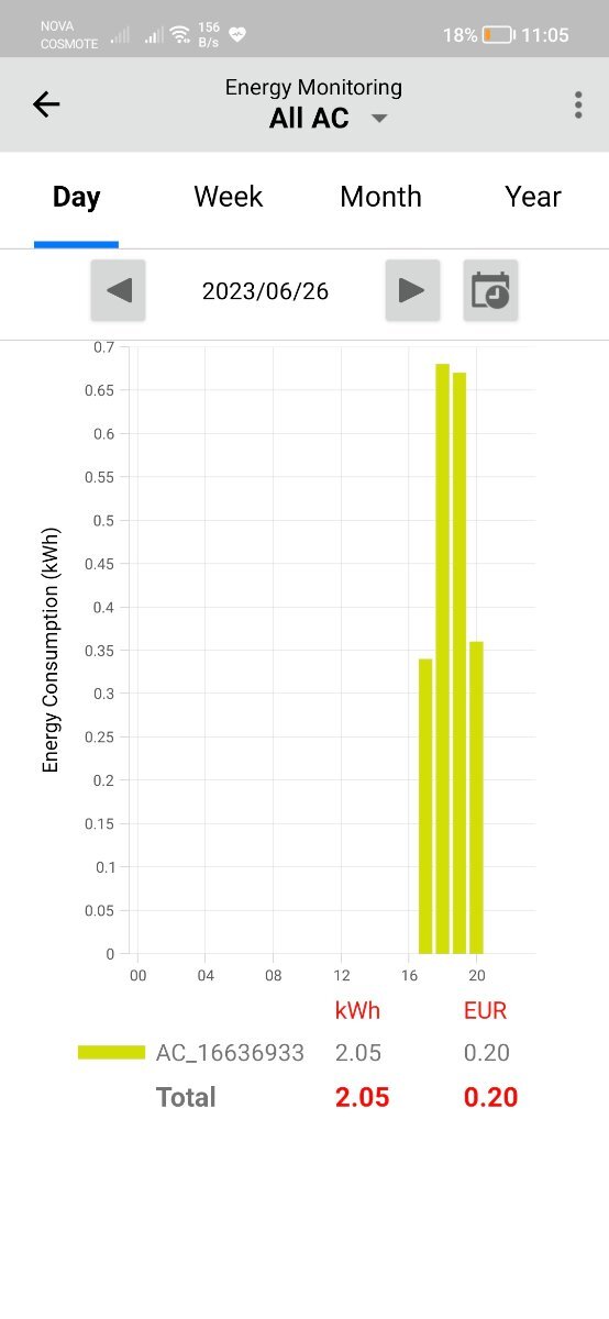

Καλησπέρα. Έχω αγοράσει ένα toshiba haori 16αρι για το σαλόνι, κάπου 40 τμ.Απο την αρχή που το δουλεύω βάζοντας ακόμα και 24 βαθμούς, δεν μπορεί να κατεβάσει την θερμοκρασία κάτω από 26...Ο αέρας που βγάζει σε καμία περίπτωση δεν είναι και τόσο κρύος.. Ακόμα και 17 να το βάλω πάλι το ίδιο κρύο βγάζει. Σε σχέση με 2 daikin 9ρια,το κρύο που βγάζουν, καμια σχέση με το κρύο του toshiba..Υπαρχει περίπτωση να φταίει η εγκατάσταση?Πριν είχα toyotomi 18αρι,και στους 26 παγωνα..
Δώσε 24 ώρες για να ισορροπήσει τον χώρο. Είναι επαρκές; Μη συγκρίνεις με τον δεινόσαυρο. Δείξε μας και φωτογραφίες από την εγκατάσταση μέσα και έξω. Τέλος βάλτου και ένα πριζάκι αν σου έχει πρίζα.

2 ώρες πριν, conne είπε
Μηπως δεν υπολογισες καλα τις απωλειες και το 16αρι ειναι μικρο;
Προσωπικα δεν πιστευω πως θελει 24ωρο ή 48ωρο να ισορροπησει, για ψυξη μιλαμε κι οχι για θερμανση κι εξαλλου δεν εχουμε πιασει τα 35αρια ακομα..Με ενα μετρητη καταναλωσης θα σε βοηθουσε να δεις αν κατι εχει γινει λαθος στην εγκατασταση..

Απωλειες σίγουρα δεν έχω 2 μπαλκονοπορτες με διπλο τζάμι καινούριες.. Παραθέτω photo κατανάλωσης σήμερα.

Δεν θα βγάλει ποτέ κρύο αέρα. Πέφτει σε αδιανόητα χαμηλή τιμή κατανάλωσης. Μπορεί και 100W. Ακόμα και αν ζητήσεις 25, αυτό μπορεί να βγάζει 20C. Δεν υπάρχει η οικονομία του συγκεκριμένου μηχανήματος, από τις πρώτες μου μετρήσεις υπερτερεί του asyg24kmta ( άλλαξα το asyg24klca με αυτό).
Βάλε ταχύτητα ανεμιστήρα στο αυτόματο, ρύθμιση 25 και άστο 24ωρες.
Επίσης όταν το είχα , το έβαζα αφυγρανση αντί για ψύξη. Έκαιγε λίγο παραπάνω αλλά με καλύτερο αποτέλεσμα. Το ίδιο κάνω και στο asyg24kmta. Δοκίμασε το.
Αν κάτι δεν πάει καλά, θα κοιτάξουμε την εγκατάσταση σου.
51 λεπτά πριν, conne είπε
Προσωπικά βλέπω ένα χαλαρό μηχάνημα.
Άστο στους 25. Ίσως και χειροκίνητα ανεμιστήρα λίγο πιο πάνω από το auto για 24 ώρες και πες μας τι έγινε. Γενικά τα Toshiba το πάνε στο χαλαρό το πράγμα. Ανεβάζουν σταδιακά χωρίς περιττές σπαμωδικες κινήσεις. Κοιτάνε την όσο γίνεται πολιτισμένη λειτουργία.
