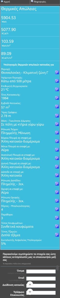

Πωπω, οι απώλειες δείχνουν 24αρι και δεν φτάνει. Για κάνε κοπι παστε για να δούμε τις απαντήσεις στις ερωτήσεις μην έχεις κάνει κάποιο λάθος πχ ύψος κτιρίου αντί για πάτωμα ταβάνι που βλέπουμε συχνά.
Καλησπέρα φίλε μου.
Από πέρσι έκανα copy paste.
Εαν ειναι να ξανακάνω νέο για να δω τις απώλειες.
1 λεπτό πριν, johnnyman είπε
Καλησπέρα φίλε μου.
Ναι, απλά δείξε μας τι έβαλες στις απαντήσεις.
10 λεπτά πριν, liakjim είπε
Επεξ/σία από johnnyman
55 λεπτά πριν, johnnyman είπε

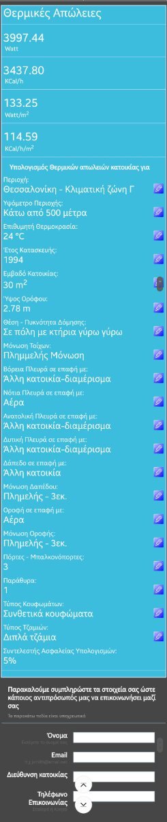

Αφού θες 30τμ γιατί έβαλες 57; Έχει 4 μπαλκονόπορτες ο χώρος των 30τμ;
Δεν πρέπει να βάλεις όλο το σπίτι. Μόνο τον χώρο.
17 λεπτά πριν, liakjim είπε
Τώρα οκ?

24 θα βάζεις σε θέρμανση; Μήπως να βάλεις 21-22;
Αν εννοείς ψύξη, βάλε 18.
3 λεπτά πριν, liakjim είπε
Το διόρθωσα φίλε μου.
21.
