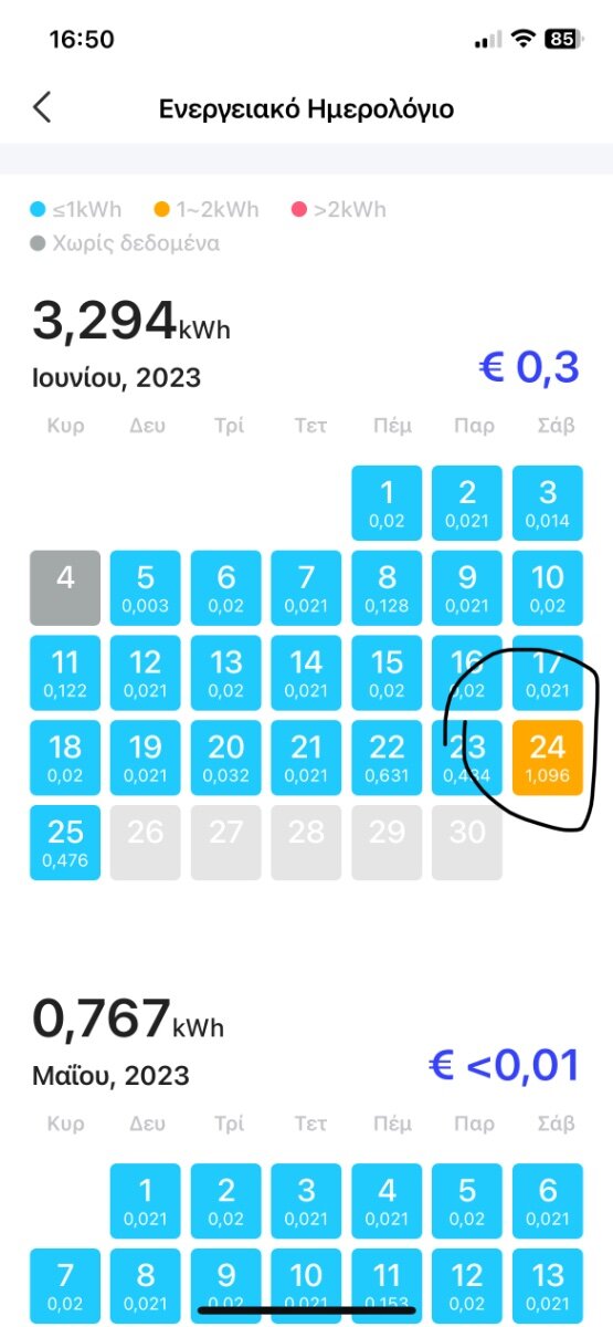

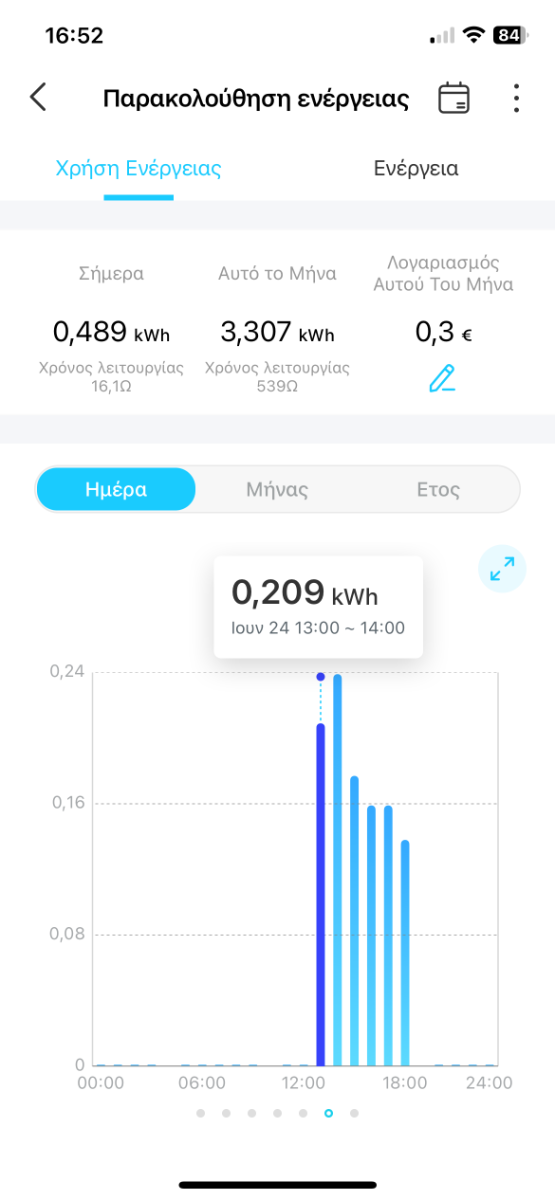

17 λεπτά πριν, mindreader είπε
Θελω κατι που να καταναλωνει μεχρι μια 1kwh για ενα 7ωρο χρησης-ψυξη. Εχω δωσει στοιχεια πιο πανω. Αλλα δεν ξερω αν υπαρχει προταση.
Σε 7 ώρες θελεις να κάψει συνολικά 1kwh;
Αν η εξωτερική θερμοκρασία είναι 35+ τότε μάλλον λίγο δύσκολο, διότι όταν το ανάψεις μέχρι να πιάσει θερμοκρασία θα δουλεύει τουλάχιστον 20-30 λεπτα σε υψηλά σχετικά Watt όποτε θα καταναλώσει.
επειτα εξαρτάται πάντα και από τις απώλειες που έχει ο χώρος για να δουλέψει στο ελάχιστο δυνατόν .
ενα καλό παράδειγμα είναι το δικό μου 9αρι midea all easy pro όπου εχθές το έβαλα στις 13:00 μέχρι τις 19:00 συνεχόμενα σε δωμάτιο 10τ.μ. παράλληλα με τα υπόλοιπα κλιματιστικά του σπιτιού και μου έκαψε 1.1kwh

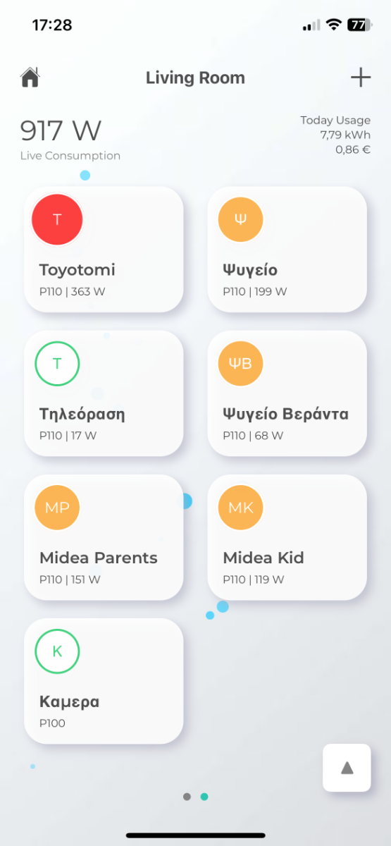

27 λεπτά πριν, liakjim είπε
Πες καλέ καμιά κουβέντα να μάθουμε αν λέει σε ψύξη. Μέχρι πόσο το έχεις δει να κατεβαίνει;
Έχω 2 9 άρια  midea all easy pro, το ένα από τα δυο το απόγευμα βράζει το δωμάτιο γιατί το βλέπει ο  ήλιος και ένα 24αρι toyotomi erai στο σαλονι.
Τωρα που πλάκωσαν οι ζεστές και τα βάζω, παρακολουθώ πως συμπεριφέρονται και θα γράψω όταν βγάλω κάποια συμπερασματα.
Έχω και στα 3 ζητούμενη 27 και δεν έχω καθόλου on/off.
Αυτή τη στιγμή με εξωτερική 34, το ένα 9αρι που είναι στο ζεστό δωμάτιο δουλεύει σταθερά περίπου 150watt ενώ το άλλο που είναι πιο δροσερό κατεβαίνει στα 120watt
Όσο δουλεύει και κατεβαίνει η εξωτερική θερμοκρασία σταδιακά κατεβαίνει μέχρι τα 100watt όσο έχω δει ως τώρα.
Βεβαια σε δοκιμές πριν πιάσουν οι ζεστές είδα και 85watt όποτε εδώ παίζουν μεγάλο ρόλο οι απώλειες που υπάρχουν.
Επεξ/σία από tu-luba
  • Thanks 2

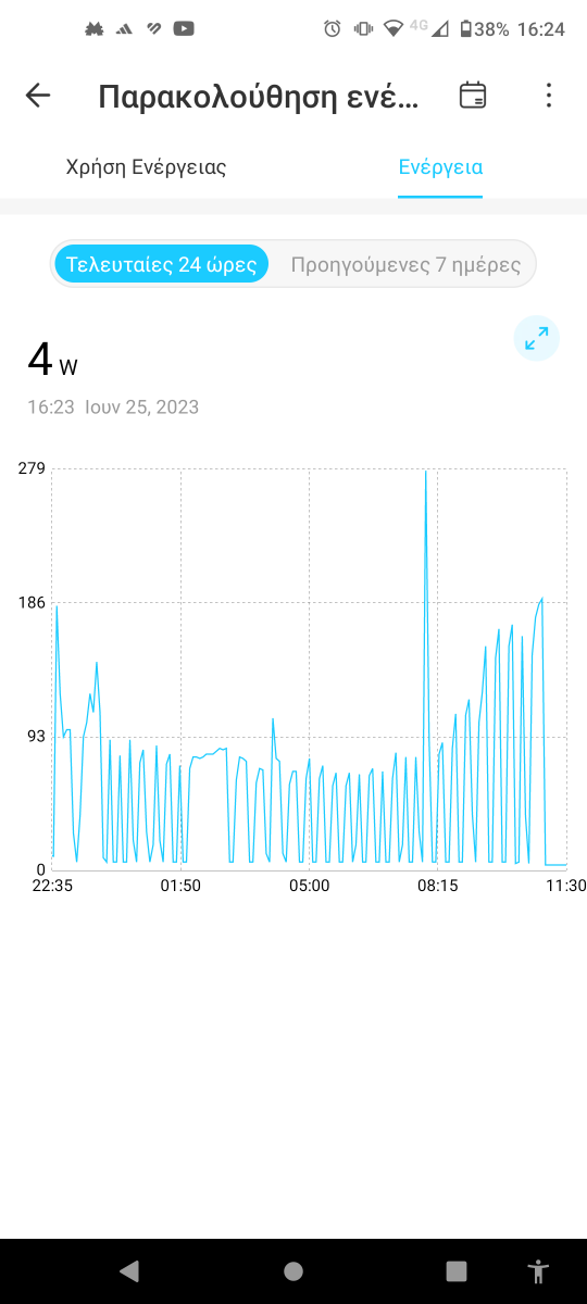

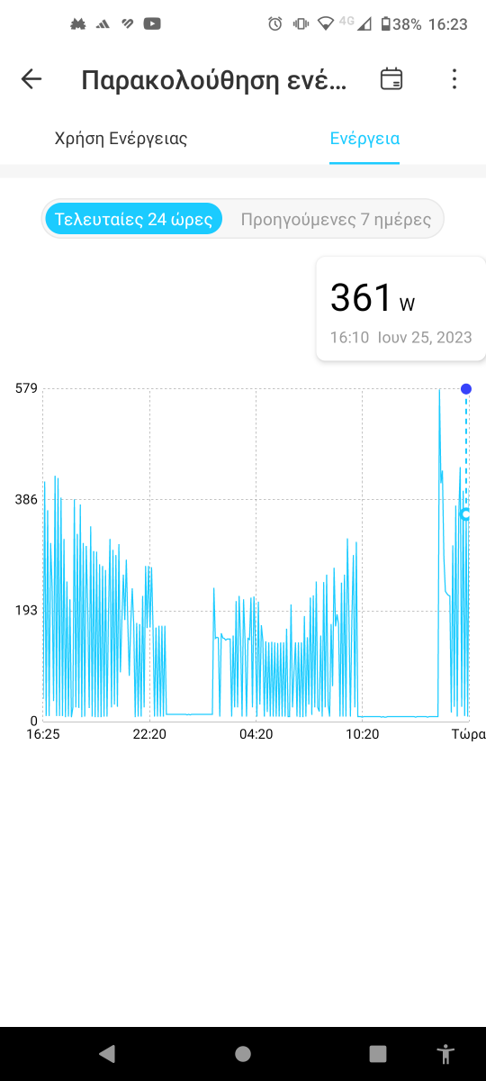

18 λεπτά πριν, tu-luba είπε
Πες μας γενικά και για τα τρία.
Βάλε και κανένα διάγραμμα όταν έχεις μια καλύτερη εικόνα της συμπεριφοράς (μαζί με θερμοκρασίες μετά - έξω και ζητούμενη).
