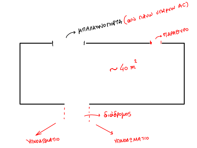

1) Ενδιαφέρομαι για κλιματιστικό με επιδότηση 45% για τοποθέτηση σαλοτραπεζαρια σχετικά μικρή με απώλειες αρκετές, ενδεικτικά παραθέτω τα παρακάτω..
Θερμικές Απώλειες5688.95Watt4892.50KCal/h142.22Watt/m2122.31KCal/h/m2
Υπολογισμός Θερμικών απωλειών κατοικίας για
Περιοχή:Αργολίδα - Κλιματική ζώνη Α
Υψόμετρο Περιοχής:Κάτω από 500 μέτρα
Επιθυμητή Θερμοκρασία:21 ℃
Έτος Kατασκευής:1975
Εμβαδό Κατοικίας:40 m2
Ύψος Ορόφου:2.8 m
Θέση - Πυκνότητα Δόμησης:Σε περιοχή με αραιή δόμηση
Μόνωση Τοίχων:Πλημμελής Μόνωση
Βόρεια Πλευρά σε επαφή με:Aέρα
Νότια Πλευρά σε επαφή με:Aέρα
Ανατολική Πλευρά σε επαφή με:Άλλη κατοικία-διαμέρισμα
Δυτική Πλευρά σε επαφή με:Aέρα
Δάπεδο σε επαφή με:Άλλη κατοικία
Μόνωση Δαπέδου:Πλημελής - 3εκ.
Οροφή σε επαφή με:Πλάκα κάτω από στέγη
Μόνωση Οροφής:Καλή μόνωση - 5εκ.
Πόρτες - Μπαλκονόπορτες:2
Παράθυρα:1
Τύπος Κουφωμάτων:Ξύλινα κουφώματα
Τύπος Τζαμιών:Μονά τζάμια
Συντελεστής Ασφαλείας Υπολογισμών:5%
Είναι για ψύξη σίγουρα αλλά και θέρμανση επικουρικά το χειμωνα ίσως και παραπάνω από επικουρικά αν συμφέρει ανάλογα με την κατανάλωση.. Σίγουρα δεν ενδιαφέρει wifi ιονιστες και διάφορα έτσι τέτοιου είδους features καθώς είναι σπίτι μεγάλων ανθρώπων..
Επίσης μπάτζετ σφιχτό σχετικά, μας ενδιαφέρει το vfm, δλδ χαμηλό κόστος αγοράς μεν αλλά και καλή κατανάλωση δε.. Κωτσόβολος προτιμάται καθώς υπάρχει στην περιοχή και έχει ίσως και δωρεάν εγκατάσταση αλλά δεν είναι και απαραίτητη η αγορά από δαυτον..
2) αγορά 9ριου χωρίς επιδότηση σε άλλο σπίτι, σκοπός ψύξη, αλλά νορμάλ χρήση, και θέρμανση επίσης νορμάλ χρήση, πρόκειται για υπνοδωμάτιο 3χρονου που ελπίζω μελλοντικά να θρονιαζεται εκεί και όχι στη δική μου κρεβατοκάμαρα🤣.. Καλουτσικη μόνωση, μια μπαλκονοπορτα, διπλά τζάμια, εδώ το μπάτζετ μπορεί να είναι πχ 500 ευρώ..
Ύψος Ορόφου:2.8 m
Παράθυρα:1
@liakjim καλώς επανηλθατε, καλή ανάρρωση.. υγεία.

1 ώρα πριν, liakjim είπε
Δυστυχως eurobank δεν.. Σκεφτόμουν για κάτι πιο οικονομικο για να είμαι ειλικρινής.. Δηλαδή με επιδότηση να ερθεί κάτι κοντά στα 500 600 με εγκατ'ασταση και δυστυχώς καθότι επαρχία δεν μπορω να εκμεταλλευτω περαν κωτσόβολου πιθανη δωρεάν εγκατάσταση.. 😕
Όσον αφορά το 9αρι είχα στο μυαλό κάτι σε tcl οπότε να μου έρθει κανα 500αρι χοντρικα με εγκατάσταση..
25 λεπτά πριν, alex19871987 είπε
Θα έβαζα το yukai.
Αν το Daikin είναι σε τέτοια τιμή όπου με τα +99€ που κάνει η επέκταση εγγύησης βγαίνει σε παρόμοια τιμή με το Toshiba, θα μπορούσε να παίξει και αυτό. Αλλιώς Toshiba.
