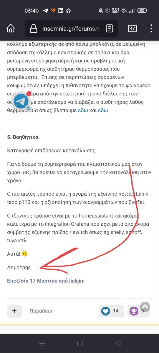

Προειδοποίηση! Τι έλεγε ο Λιάκος για εκείνο το ερωτηματολόγιο (που είναι καλό για τον προσδιορισμό των απωλειών στην περίπτωση θέρμανσης) αν μας ενδιαφέρει μόνο η λειτουργία στην ψύξη (πώς χρειάζεται @mindreader ) ;
Νομίζω ότι στο "Βήμα 3: επιθυμητή θερμοκρασία" έλεγε να βάλει 19 βαθμούς;
20 minutes ago, mindreader said:
 Σιγουρα δεν ειναι και πολυ ακριβες, αλλα παντως ειναι κατι. Γιατι το λεω; Γιατι το calculator αναφερεται δυστυχως, σε ολοκληρο σπιτι. Εμενα με ενδιαφερει για μεμονωμενο δωματιο.
το ερωτηματολόγιο μόνο για το δωμάτιο των 10 τετραγωνικών μέτρων
1 ώρα πριν, amotida είπε
τα λέει στην καρφιτσωμένη ανάρτηση
Στις 17/3/2023 στις 1:59 ΜΜ, liakjim είπε
Αν θέλουμε μόνο ψύξη, βάζουμε ως επιθυμητή 18C μιας και το εργαλείο είναι φτιαγμένο για θέρμανση και εμπειρικά δίνει καλούτσικα αποτελέσματα για ψύξη.
_____________
και @mindreader εδώ το ερωτηματολόγιο με συγχωρείς για το μπέρδεμα :
https://www.insomnia.gr/forums/topic/746470-συμβουλές-κι-απορίες-για-κλιματιστικά-part-2/?do=findComment&comment=59695274
γενικά , όλα είναι στην καρφιτσωμένη ανάρτηση
Επεξ/σία από korakios
