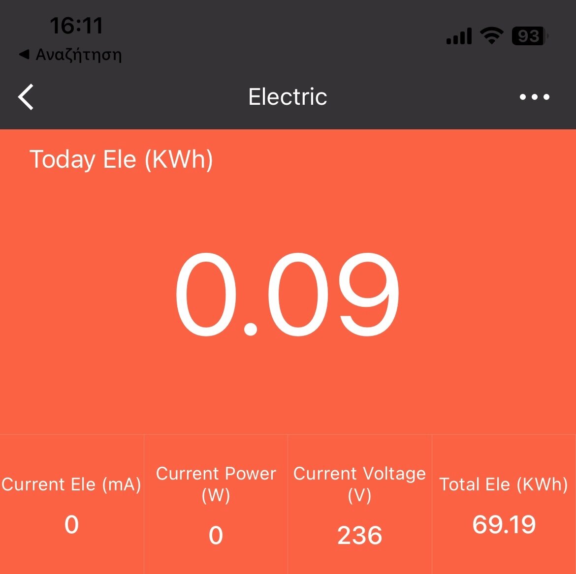

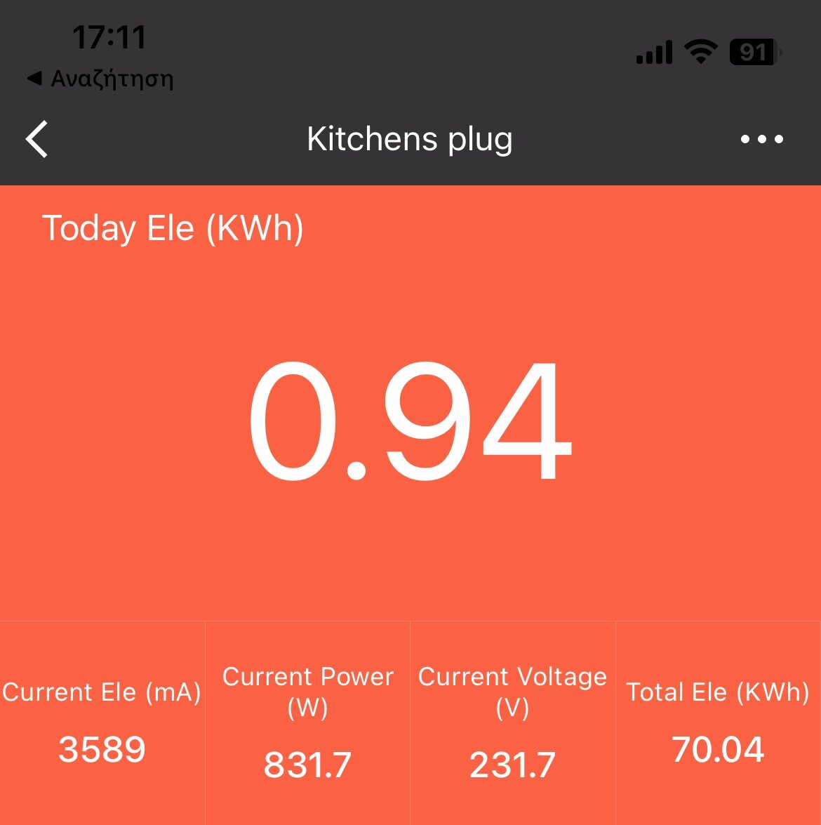

Καλησπέρα , έχω στην κατοχή μου ένα Daikin Siesta 22.000btu σε χώρο 40τμ περίπου (σαλόνι) και σήμερα πήρα μια έξυπνη πρίζα να το "μετρήσω".
Το έθεσα σε λειτουργία στις 16:11 και το έκλεισα στις 17:11 έτσι για να είναι εύκολος ο υπολογισμός.
"Έκαψε" 0.85 της κιλοβατώρας (παραθέτω φωτογραφίες) με τους ανεμιστήρες σε χαμηλή στάθμη.
Πως είναι; Τι λένε οι γνώστες;

Mα τι συμπερασμα να βγαλει κανεις με μια ωρα δοκιμη; για ινβερτερ μιλαμε! Θα πρεπει να το αφησεις αρκετες ωρες ανοιχτο οχι μονο  να πιασει επιθυμητη αλλα να δουλεψει σωστα ο προγραμματισμος του..ωπα.. τωρα το ειδα με επιθυμητη στο χωρο 28;;;
5 λεπτά πριν, energy52 είπε
οκ δεν ηξερα αρα αυριο θα το αφησω περισσοτερο.
28 το εβαλα ναι , ειναι λαθος?
4 λεπτά πριν, MontzOlee είπε
Βάλε τον ανεμιστήρα στο αυτόματο και την περσίδα να κοιτάει κάτω, όταν το δουλεύεις θέρμανση..
Αν έχεις τον ανεμιστήρα στο χαμηλό, τότε δεν δίνει "γκάζια", δουλεύει χαμηλά..
Με το που το ανάψεις, βάλε το και στο 30 αν θες για κάνα μισάωρο.., μετά κατέβασε το στην θερμοκρασία που θες (πχ 22-23)
Ιδανικά το βάζεις στη θερμοκρασία που θες και το λειτουργείς 24/7, χωρίς να το κλείνεις καθόλου, πχ το ανάβεις τον Οκτώβρη και το σβήνεις Απρίλη

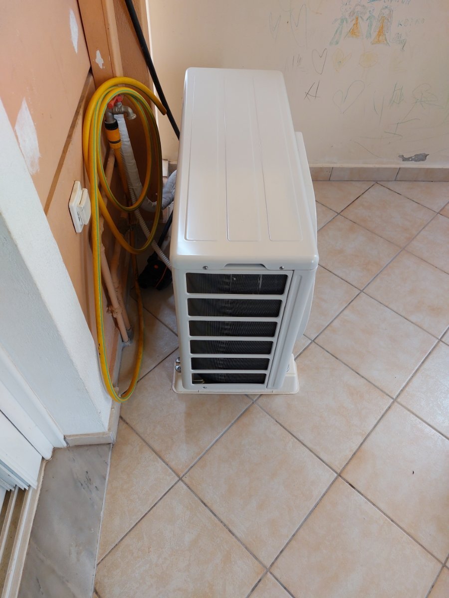

Τοποθετήθηκε εχθές το yukai 18000. Άψογο το συνεργείο που συνεργάζονται με το πρακτικερ. Σωλήνες αντλία κενού όλα κομπλέ. Αθόρυβο μέσα και έξω. Πάω να αγοράσω tapo p110 και επανέρχομαι για δοκιμές.
  • Like 5
54 λεπτά πριν, notist είπε
Καλοδουλευτο!
Ερωτήσεις:
1. Τι είναι αυτό το μαύρο που έρχεται από ψηλά;
2. Δεν βόλευε να μπει στο πλάι ώστε να είναι πιο ελεύθερη η βρύση ή δεν θέλατε να χαλάσετε τη ζωγραφιά; 😅
1 ώρα πριν, liakjim είπε
Καλοδουλευτο!
Ερωτήσεις:
Ευχαριστώ. 1)Το μαύρο είναι σωλήνας αυτόματου ποτίσματος για τις γλάστρες. 2) Και το συνεργείο το πρότεινε αλλά πέσανε γυναίκα και κόρη που είχε κάνει τις ζωγραφιές μικρή, και είπαν άκυρο χαχαχα. Ηταν και έτοιμο το κανάλι από το προηγούμενο κλιματιστικό και έμεινε εκεί τελικά.

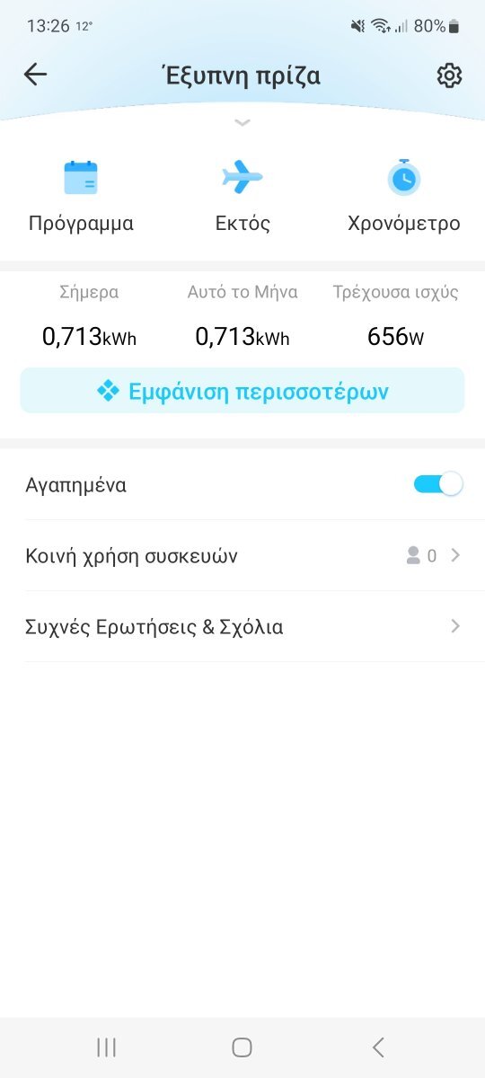

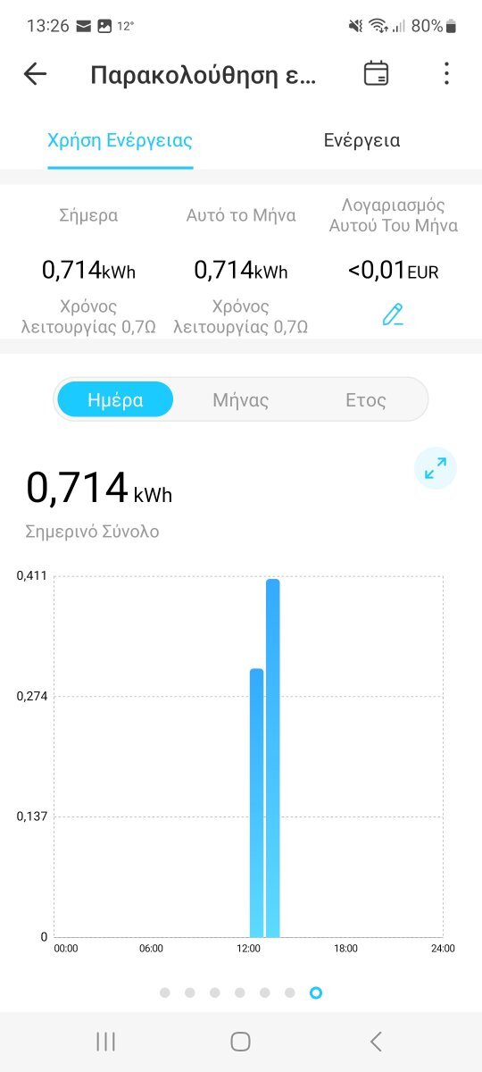

Πήρα την tapo p110 την σύνδεσα. Μπαίνω στην εφαρμογή και βλέπω αυτά. Τι πρέπει να κάνω? Το έχω βάλει στους 23 βαθμούς.

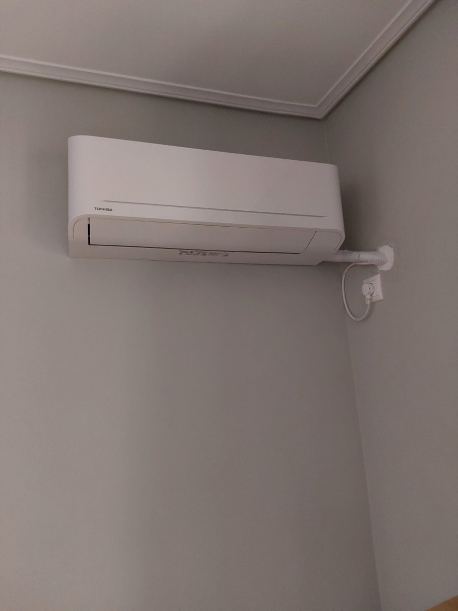

Έκανα κι εγώ εγγραφή το atxc25c στο stand by me.
Μένει να επιλέξω πακέτο υποστήριξης. Σκέφτομαι μάλλον για την απλή επέκταση εγγύησης να πάω επειδή το πακέτο με την ετήσια συντήρηση ουσιαστικά χρεώνει 55€ τη κάθε συντήρηση.
1 ώρα πριν, notist είπε
Αν θέλεις να δεις διάγραμμα, πατάς εκεί που λέει "ενέργεια".
