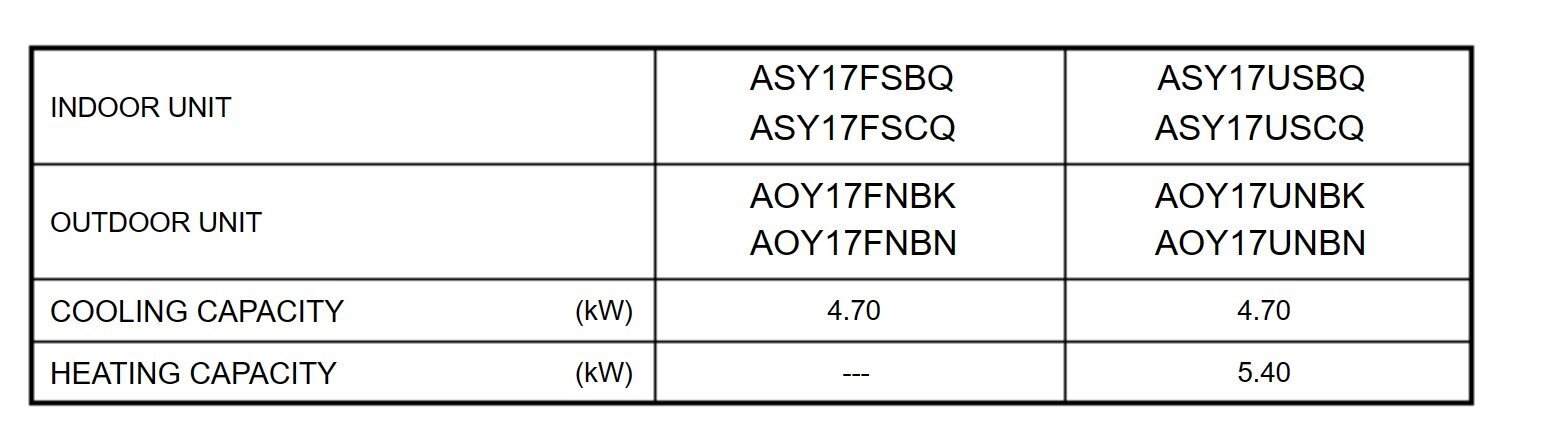

Το σκεφτομαι να παω σε 18000 Btu. Εχω σκαλωσει βασικα γιατι βρηκα το μοντελο του Fujitsu (ASY17USCQ)  που θελω να αντικαταστησω αλλα δεν μπορω να βρω τα btu του με τιποτα.  Αναρωτιεμαι αν λογο της ονομασιας του μοντελου ειναι 17000 btu.
Παρακατω ειναι και το manual του online οπου δε ξερω αν εχω γκαβωθει αλλά δε μπορω να βρω τα btu του.
https://www.manualslib.com/manual/1319938/Fujitsu-Asy17fsbq.html#manual
Επεξ/σία από NiaUuu
35 λεπτά πριν, amotida είπε
Cooling capacity (KW) > 4.7                > 16000 BTU
Heating capacity (KW) > 5.4                > 18425 BTU
Ειχα γκαβωθει τελικα 😄 Σ ευχαριστω

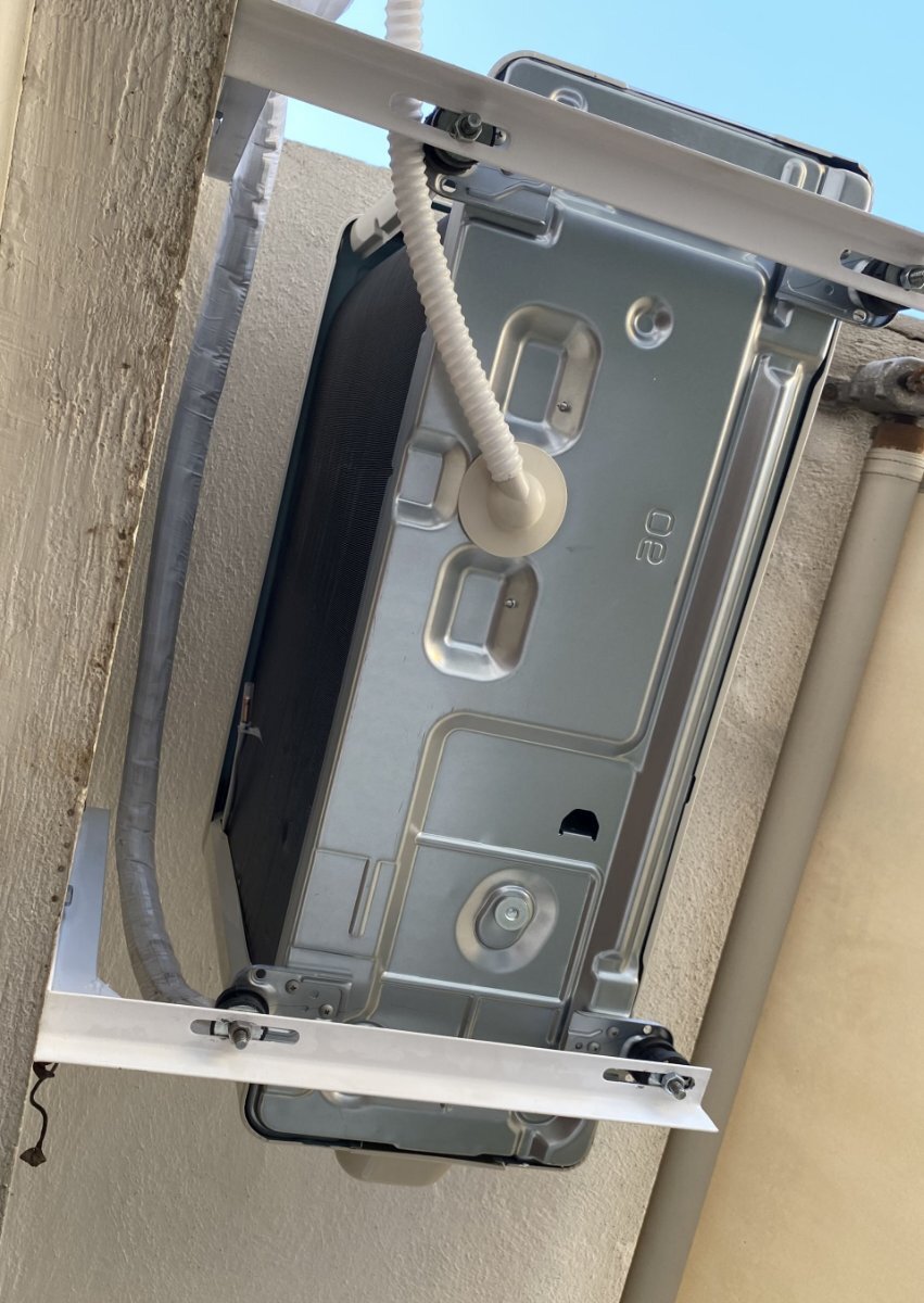

Το είδα από την αρχή και μου έκανε εντύπωση. Έτσι τα κάνουνε πια τα κλιματιστικά, χωρίς καμμιά προστασία του ψυγείου πίσω?
1 λεπτό πριν, thanospl είπε
Δεν χρειάζεται να υπάρχει κάτι.
Πάντως το παλιό 20+ ετών Daewoo είχε. Μπορεί να πάει περιστέρι και στραβώσει τα φινς, σε ταράτσα μπορέι να υπάρχει κάποιο ζωντανό και να κάνει οποιαδήποτε ζημιά, ακόμα και παιδί να παίζει και να το χτυπήσει από απροσεξία. Τουλάχιστον έτσι το βλέπω εγώ....
