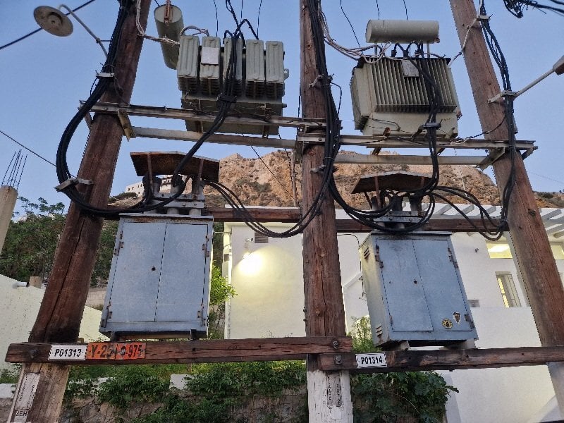

zLsV Δημοσ. 10 Μαΐου 2024 Μέλος Δημοσ. 10 Μαΐου 2024 13 ώρες πριν, andreas1gr είπε Το κτήριο που διακρίνουμε στην φωτογραφία πίσω από τις κολώνες του ΔΕΔΔΗΕ, δεν μοιάζει και πολύ για «παραδοσιακό» που έχει κτιστεί με οικοδομικούς περιορισμούς… Για να σοβαρευτούμε… Αν η υπόθεση όπως λέχθηκε δεν είναι ένα ακόμα «ψεκ» θέμα, τότε απλά έχεις μια «πολυτελή κατοικία» και σου χαλάει την μόστρα το όλο θέμα… Οπότε κοιτά να το συνηθίσεις… Από τη μια σε ευχαριστώ που μπήκες στον κόπο να απαντήσεις από την άλλη θα σου απαντήσω ανάλογα. Αν ήταν πολυτελή κατοικία θα είχα τα λεφτά για να σουτάρω τις κολώνες και θα είχα τα κινέζικα να μην ασχοληθώ εδώ μέσα για να βρω λύση. Για να σου φύγει η πονηριά από το μυαλό σε ενημερώνω ότι είναι δημόσιο κτίριο περίπου 60 ετών που μόλις αναπαλαιώθηκε. 13 ώρες πριν, andreas1gr είπε Το κτήριο που διακρίνουμε στην φωτογραφία πίσω από τις κολώνες του ΔΕΔΔΗΕ, δεν μοιάζει και πολύ για «παραδοσιακό» που έχει κτιστεί με οικοδομικούς περιορισμούς… Για να σοβαρευτούμε… Αν η υπόθεση όπως λέχθηκε δεν είναι ένα ακόμα «ψεκ» θέμα, τότε απλά έχεις μια «πολυτελή κατοικία» και σου χαλάει την μόστρα το όλο θέμα… Οπότε κοιτά να το συνηθίσεις… Κινέζικα εννοούσα κονέ 14 ώρες πριν, korakios είπε πάλι δε θα βγάλεις άκρη, (παθών) Μόνο όταν ξεκινήσει να βουίζει μετά απο χρόνια λόγω κακού σχεδιασμού και φόρτου δικτύου μπορείς να κινηθείς δικαστικώς με γείτονες . Το μόνο σίγουρο είναι οτι μπήκε μπελάς στο κεφάλι σου Βασικά εκεί.βρηκα τον μπελα κι επειδή κανένας δεν είχε ασχοληθεί προγενέστερα ειπαναψαχτω εγώ. Ευχαριστώ για την απάντηση

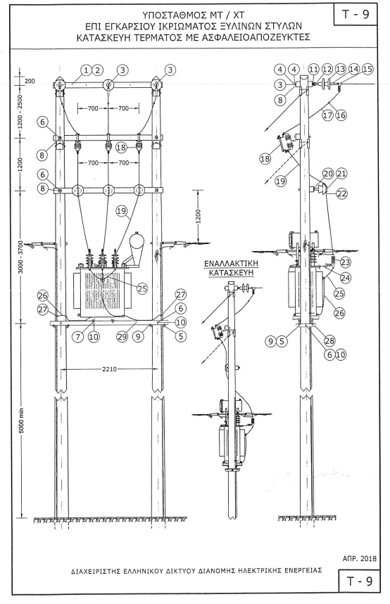

SeNNinhA Δημοσ. 22 Ιουνίου 2024 Δημοσ. 22 Ιουνίου 2024 (επεξεργασμένο) Στις 14/4/2024 στις 7:31 ΜΜ, zLsV είπε Ξέρει κάποιος να μου απαντήσει αυτού του τύπου ο υποσταθμός πόση αποσταση πρέπει να έχει από κατοικημένη περιοχή παιδικη, χαρά, ιατρείο κτλ ή να μου στείλει τη νομοθεσια; Ξέρω ότι δεν είναι η πιο σχετική ενότητα αλλά δεν εύρισκα κάποια πιο συναφή. Την κατανόηση σας "....σύμφωνα με τους κανονισμούς εγκατάστασης και συντήρησης υπαίθριων γραμμών ηλεκτρικής ενέργειας, καθώς και το άρθρο 12 του Ν. 1672/1951, τα όρια ασφαλείας ορίζονται σε απόσταση από σταθερές εγκαταστάσεις, για τη μέση τάση μεταξύ 2-2,5 μέτρων...." ΑΡΕΙΟΣ ΠΑΓΟΣ - ΑΠΟΦΑΣΗ 467/2012 () (areiospagos.gr) Οι μετασχηματιστές που βλέπεις ήδη έχουν τοποθετηθεί σε απόσταση μεγαλύτερης της ελάχιστης επιτρεπόμενης και σε σημείο που δεν είναι προσιτό από τις συνήθεις καθημερινές δραστηριότητες της περιοχής. Πλήρες τεύχος απο ΔΕΔΔΗΕ Διαβάζεις απο σελίδα 256 6α-2-τυποποιημενεσ-κατασκευεσ-διανομησ.pdf (deddie.gr) Πχ Σελίδα 369 ΣΗΜΕΙΩΣΗ: Παρεμπιπτώντως ο μετασχηματιστής ήταν ήδη εκεί πριν απο εσένα.... Επεξ/σία 22 Ιουνίου 2024 από SeNNinhA 3
zLsV Δημοσ. 14 Ιουλίου 2024 Μέλος Δημοσ. 14 Ιουλίου 2024 Στις 10/5/2024 στις 10:35 ΠΜ, nkarama είπε Δεν καταλαβαίνω που συσχετίζονται οι κεραίες της κινητής με τον μετασχηματιστή της ΔΕΗ... Οι μεν εκπέμπουν μικρή ισχύ αλλά σε συχνότητες Ιονίζουσας ακτινοβολίας, οι δε έχουν πολύ μικρή συχνότητα που δεν μας επειρεάζει σε τίποτα. Μεγάλωσα στην επαρχία ακριβώς μπροστά σε έναν τέτοιο μετασχηματιστή. Κανείς μας δεν έπαθε τίποτε! ούτε εμείς ούτε οι γείτονες... Το αισθητικό, είναι ένα θέμα, αλλά μην αρχίσουμε τις ΨΕΚ θεωρείες μπας και πετύχουμε να φτιάξουμε το αισθητικό... ας είμαστε ειλικρινής. Τα έξοδα είναι πολλά και αμφιβάλω αν θα το κάνουν. Ισως τους πιέσει λιγάκι με κάποιον πολιτικό (εκλογές έρχονται, άλλωστε απο τα μπετά και τα κτίσματα που φαίνονται στην φωτογραφία, μάλλον το βύσμα υπάρχει... γιατί δεν φαίνετε πολύ παραδοσιακός οικισμός..) Βύσμα δεν υπάρχει γιατί δεν θα ρωτουσα εδω αλλά θα είχα λύσει το θέμα. Τώρα όσον αφορά τη γνωμάτευση του τι κτίριο είναι ας μη σχολιάσω. Ευχαριστώ που μπήκες στον κόπο να απαντήσεις αλλά περιορισου εκεί και άσε τις εικασίες. Στις 22/6/2024 στις 4:30 ΜΜ, SeNNinhA είπε "....σύμφωνα με τους κανονισμούς εγκατάστασης και συντήρησης υπαίθριων γραμμών ηλεκτρικής ενέργειας, καθώς και το άρθρο 12 του Ν. 1672/1951, τα όρια ασφαλείας ορίζονται σε απόσταση από σταθερές εγκαταστάσεις, για τη μέση τάση μεταξύ 2-2,5 μέτρων...." ΑΡΕΙΟΣ ΠΑΓΟΣ - ΑΠΟΦΑΣΗ 467/2012 () (areiospagos.gr) Οι μετασχηματιστές που βλέπεις ήδη έχουν τοποθετηθεί σε απόσταση μεγαλύτερης της ελάχιστης επιτρεπόμενης και σε σημείο που δεν είναι προσιτό από τις συνήθεις καθημερινές δραστηριότητες της περιοχής. Πλήρες τεύχος απο ΔΕΔΔΗΕ Διαβάζεις απο σελίδα 256 6α-2-τυποποιημενεσ-κατασκευεσ-διανομησ.pdf (deddie.gr) Πχ Σελίδα 369 ΣΗΜΕΙΩΣΗ: Παρεμπιπτώντως ο μετασχηματιστής ήταν ήδη εκεί πριν απο εσένα.... Ναι ήταν εκεί πριν από εμάς όπως έχω αναφέρει εινσι δημόσιο κτίριο που μόλις ανακαινιίστηκε. Ευχαριστώ για την απάντηση σου πολύ κατατοπιστικος. Εγώ έχω 3 χρόνια που εργάζομαι στο συγκεκριμένο κτίριο αλλά ανησύχησα πρώτον για την υγεία μου και των γύρω καταστημάτων ιατρείων και παιδικής χαράς συν του ότι αισθητικά ει αι απαράδεκτο σε παραδοσιακό οικισμό με περιορισμούς δόμησης. Στις 16/4/2024 στις 12:03 ΜΜ, nkarama είπε Αν ανησυχείς για μαγνητικά πεδία και άλλα τέτοια, τότε μην ασχολείσε. Εκτός και αν ανήκεις στην συμπαθητική τάξη των ΨΕΚ Περισσότερο θα με ανησυχούσε η παλαιότητα της κατασκευής, δηλαδή τα ξύλα, κτλ. Ισως βρεις πληροφορίες στο ΦΕΚ 512/Β´/25-04-2002 το οποίο ορίζει τις μέγιστες επιτρεπόμενες τιμές ακτινοβολίας των ηλεκτρικών και μαγνητικών πεδίων. Αν και όπως προείπα, η τάση, τόσο η μέση όσο και η χαμηλή, καθώς και η συχνότητά της είναι τόσο μικρές που τα πεδία έχουν ελάχιστη ένταση. Περισσότερη ακτινοβολία τρως αν περνάει κανα καλώδιο θερμοσίφωνα/aircondition κοντά απο τον καναπέ σου, όταν αυτά λειτουργούν, παρά απο τον σταθμό. Για να μην πω για κινητό.... Αν πάλι ανησυχείς για το αισθητικό, μαζί σου. Δεν μπορείς να έχεις αυτό το αίσχος μπροστά στο μπαλκόνι σου/παράθυρό σου... Ο χώρος εργασίας μου είναι ευχαριστώ
zLsV Δημοσ. 14 Ιουλίου 2024 Μέλος Δημοσ. 14 Ιουλίου 2024 Στις 10/5/2024 στις 11:34 ΠΜ, vagos789 είπε Ξερω οτι χωρις αυτον τον υποσταθμο δεν μπορεις να γραφεις στα ιντερνετς Ίσως αν ήταν εκτός οικισμου ή υπόγειος θα μπορούσα. Εσυ τι λες;
nvel Δημοσ. 14 Ιουλίου 2024 Δημοσ. 14 Ιουλίου 2024 υποσταθμός εκτός του χωριού δεν είναι πρακτικός καθώς πρέπει να είναι κοντά στις καταναλώσεις, οι υπόγειοι υποσταθμοί του δεδδηε τοποθετούνται εντός ιδιωτικών οικοπέδων κατά την διάρκεια ανέγερσης μια μεγάλης οικοδομής που προφανώς δεν διαθέτει το χωριό 1
SeNNinhA Δημοσ. 14 Ιουλίου 2024 Δημοσ. 14 Ιουλίου 2024 (επεξεργασμένο) 3 ώρες πριν, zLsV είπε Βύσμα δεν υπάρχει γιατί δεν θα ρωτουσα εδω αλλά θα είχα λύσει το θέμα. Τώρα όσον αφορά τη γνωμάτευση του τι κτίριο είναι ας μη σχολιάσω. Ευχαριστώ που μπήκες στον κόπο να απαντήσεις αλλά περιορισου εκεί και άσε τις εικασίες. Ναι ήταν εκεί πριν από εμάς όπως έχω αναφέρει εινσι δημόσιο κτίριο που μόλις ανακαινιίστηκε. Ευχαριστώ για την απάντηση σου πολύ κατατοπιστικος. Εγώ έχω 3 χρόνια που εργάζομαι στο συγκεκριμένο κτίριο αλλά ανησύχησα πρώτον για την υγεία μου και των γύρω καταστημάτων ιατρείων και παιδικής χαράς συν του ότι αισθητικά ει αι απαράδεκτο σε παραδοσιακό οικισμό με περιορισμούς δόμησης. Ο χώρος εργασίας μου είναι ευχαριστώ Το αισθητικό του θέματος δεν μπορεί να λυθεί εάν δεν υπογειοποιηθουν τα δίκτυα. Για το θέμα υγείας εξαιρετικά πολλαπλάσια σε επηρεαζει το πεδίο γύρω από μια πρίζα που πιθανόν να υπάρχει δίπλα στο κρεβάτι σου ή ακόμη περισσότερο δίπλα στο κεφάλι σου. Ακομη περισσότερο το κινητό που η πλειοψηφία όλων μας έχει να φορτίζει δίπλα στο κεφάλι μας. Οπότε εάν όντως ενδιαφέρεσαι για το θέμα ξεκινάς από τα προηγούμενα. Δεν κοιμάσαι από την πλευρά κάποιας πριζας δίπλα στο κεφάλι σου και αφήνεις το κινητο σου να φορτίζει πιο μακριά. 1 ώρα πριν, nvel είπε υποσταθμός εκτός του χωριού δεν είναι πρακτικός καθώς πρέπει να είναι κοντά στις καταναλώσεις, οι υπόγειοι υποσταθμοί του δεδδηε τοποθετούνται εντός ιδιωτικών οικοπέδων κατά την διάρκεια ανέγερσης μια μεγάλης οικοδομής που προφανώς δεν διαθέτει το χωριό Οι υποσταθμοι τέτοιου τύπου στις πόλεις είτε βρίσκονται σε περιφραγμενους χώρους είτε βρισκονται σε υπόγειο οικοδομής όπου κατά την ανέγερση έχει ζητηθεί και κατασκευαστεί ειδικός χώρος. Επεξ/σία 14 Ιουλίου 2024 από SeNNinhA 1
zLsV Δημοσ. 14 Ιουλίου 2024 Μέλος Δημοσ. 14 Ιουλίου 2024 10 λεπτά πριν, SeNNinhA είπε Το αισθητικό του θέματος δεν μπορεί να λυθεί εάν δεν υπογειοποιηθουν τα δίκτυα. Για το θέμα υγείας εξαιρετικά πολλαπλάσια σε επηρεαζει το πεδίο γύρω από μια πρίζα που πιθανόν να υπάρχει δίπλα στο κρεβάτι σου ή ακόμη περισσότερο δίπλα στο κεφάλι σου. Ακομη περισσότερο το κινητό που η πλειοψηφία όλων μας έχει να φορτίζει δίπλα στο κεφάλι μας. Οπότε εάν όντως ενδιαφέρεσαι για το θέμα ξεκινάς από τα προηγούμενα. Δεν κοιμάσαι από την πλευρά κάποιας πριζας δίπλα στο κεφάλι σου και αφήνεις το κινητού σου να φορτίζει πιο μακριά. Οι υποσταθμό τέτοιου τύπου στις πόλεις είτε βρίσκονται σε περιφραγμενους χώρους είτε βρισκονται σε υπόγειο οικοδομής όπου κατά την ανέγερση έχει ζητηθεί και κατασκευαστεί ειδικός χώρος. Είμαι άσχετος από αυτά τα τεχνικά θέματα γιαυτό και απευθύνθηκα εδώ ώστε κάποιος σαν και εσένα να με διαφωτίσει. Ευχαριστώ
zLsV Δημοσ. 16 Ιουλίου 2024 Μέλος Δημοσ. 16 Ιουλίου 2024 Στις 14/7/2024 στις 10:24 ΜΜ, SeNNinhA είπε Το αισθητικό του θέματος δεν μπορεί να λυθεί εάν δεν υπογειοποιηθουν τα δίκτυα. Για το θέμα υγείας εξαιρετικά πολλαπλάσια σε επηρεαζει το πεδίο γύρω από μια πρίζα που πιθανόν να υπάρχει δίπλα στο κρεβάτι σου ή ακόμη περισσότερο δίπλα στο κεφάλι σου. Ακομη περισσότερο το κινητό που η πλειοψηφία όλων μας έχει να φορτίζει δίπλα στο κεφάλι μας. Οπότε εάν όντως ενδιαφέρεσαι για το θέμα ξεκινάς από τα προηγούμενα. Δεν κοιμάσαι από την πλευρά κάποιας πριζας δίπλα στο κεφάλι σου και αφήνεις το κινητο σου να φορτίζει πιο μακριά. Οι υποσταθμοι τέτοιου τύπου στις πόλεις είτε βρίσκονται σε περιφραγμενους χώρους είτε βρισκονται σε υπόγειο οικοδομής όπου κατά την ανέγερση έχει ζητηθεί και κατασκευαστεί ειδικός χώρος. Ευχαριστώ για την πληροφόρηση
GTAakias Δημοσ. 1 Οκτωβρίου 2024 Δημοσ. 1 Οκτωβρίου 2024 Δεν υπάρχει συγκεκριμένη νομοθεσία για αυτό το θέμα καθώς ούτε εκπέμπει μικροκύματα ούτε αποτελεί κάποιον κίνδυνο. 1
