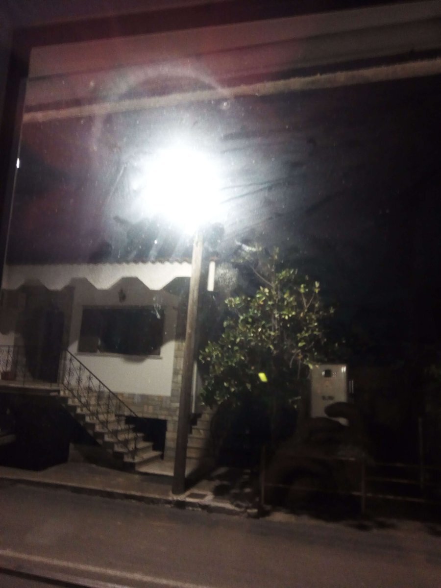

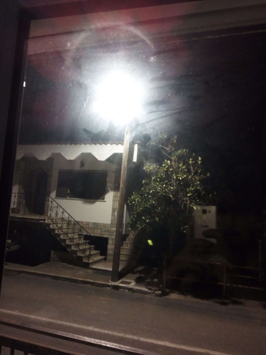

vamvakoolas Δημοσ. 15 Απριλίου 2024 Δημοσ. 15 Απριλίου 2024 19 hours ago, nvel said: α) την γωνία την υπολογίζει η φωτοτεχνική μελέτη για να πετύχει το φωτιστικό την οριζόμενη κλάση φωτισμού, όχι οι προδιαγραφές. Αν έχουν τοποθετηθεί με λάθος κλίση αυτή μπορεί να ρυθμιστεί σωστά εκ των υστέρων β) τα φωτιστικά πρέπει να έχουν την δυνατότητα ρύθμισης όπως ορίζουν οι προδιαγραφές γ) Δεν υπάρχει στις προδιαγραφές αναφορά για full cutoff, τα καλά φωτιστικά έχουν πολλές κατανομές φωτός ανά μοντέλο, αν έχει τοποθετηθεί λάθος κατανομή με υψηλό οπίσθιο φωτισμό πρέπει να γίνει αλλαγή του φωτιστικού ή πατέντα με κάλυπτρο Γενικά λύσεις υπάρχουν. Όπως καταλαβαίνω από τις φωτογραφίες μάλλον δεν έχουν τηρηθεί οι κλάσεις φωτισμού που ζητούν οι προδιαγραφές αυτα που γραφεις ειναι σωστα και τα γραφουν στις συμβασεις οι δημοι με τους εργολαβους. Επειδη απο τις φωτο ουτε ρυθμιση παιρνει και αποτι βλεπω αλλαξαν ολο το σωμα λιγα μπορουν να γινουν. Το μονο που μπορει να κανει ειναι να παει στο δημο, να κανει εγγραφη καταγγελια οτι ενοχλει (φωτορυπανση). Απο εκει και περα ο δημος μπορει να αντικαταστησει το σωμα με παλιου τυπου λαμπα (αλογονου) ή αν εχει (αμφιβαλλω) με λιγοτερα lummen λαμπα/φωτιστικο led

ekrepali Δημοσ. 15 Απριλίου 2024 Δημοσ. 15 Απριλίου 2024 (επεξεργασμένο) @corsair04 βγάλε μερικές φώτο μέσα απ'το σπίτι, μακριά απ'το παράθυρο... να φαίνεται πως χτυπάει το φως στους τοίχους του δωματίου και τι σκιές κάνει. Γιατί μερικοί ακόμα δε καταλαβαίνουν πόσο εκνευριστικό είναι... και μιλάνε για προδιαγραφές και για μάσκες. Επεξ/σία 15 Απριλίου 2024 από ekrepali 3
great Δημοσ. 15 Απριλίου 2024 Δημοσ. 15 Απριλίου 2024 Ξεκαθαρα ειναι λαθος ή κακος υπολογισμος, απο τι καταλαβα πρεπει ο δρομος που εχετε αναμεσα να ειναι μικρος ειπες οτι εισαι σε χωριο οποτε μαλλον ναι, και ετσι η κολώνα απεναντι ειναι ουσιαστικα πολυ κοντα με το σπιτι. φαιεντε ξεκαθαρα οτι και ο διπλα εχει το ιδιο προβλημα. Εφοσον ειστε σε χωριο θεωρω οτι πατε εκει στον δημαρχο ολοι τις γειτονιας και κανετε την δουλεια σας. Μην το αφησεις και δεν εχει νοημα να ζητας λυσεις απο εδω, ειαι προβλημα μεγαλο του Δημου και οφειλει να το φτοιαξει.
Ducatista Δημοσ. 15 Απριλίου 2024 Δημοσ. 15 Απριλίου 2024 9 λεπτά πριν, ekrepali είπε @corsair04 βγάλε μερικές φώτο μέσα απ'το σπίτι, μακριά απ'το παράθυρο... να φαίνεται πως χτυπάει το φως στους τοίχους του δωματίου και τι σκιές κάνει. Γιατί μερικοί ακόμα δε καταλαβαίνουν πόσο εκνευριστικό είναι... και μιλάνε για προδιαγραφές και για μάσκες. Συγνώμη δεν φτάνει η φωτογραφία απέξω; Δηλαδή μέχρι και τυφλός θα βρει το φως του αν κάτσει εκει 10
