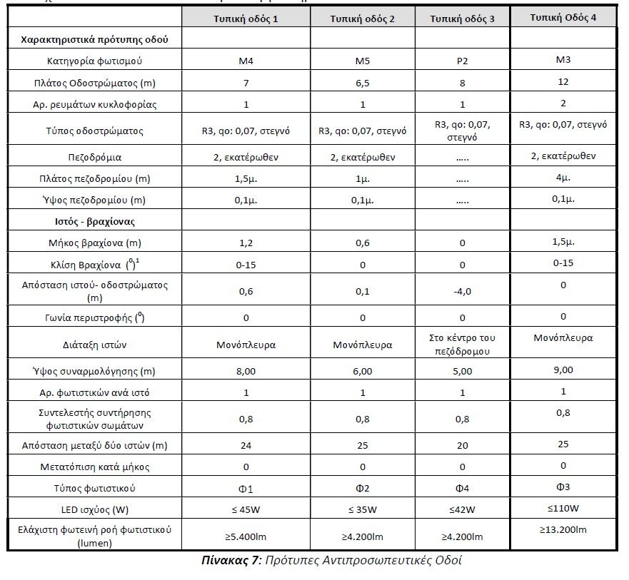

corsair04 Δημοσ. 14 Απριλίου 2024 Μέλος Δημοσ. 14 Απριλίου 2024 1 ώρα πριν, ekrepali είπε Ναι, όπως ακριβώς είπα χτες.... προδιαγραφές του κώλου από άχρηστους χαρτογιακάδες που δεν έκαναν μια πραγματική μελέτη για τις απαιτήσεις της πόλης, σύμφωνα με τις ιδιαιτερότητες της (στενά πεζοδρόμια, σπίτια κολλητα με στήλους). Ζήτησαν απ'τους αναδόχους να δώσουν προσφορές με τα παρακάτω χαρακτηριστικά... Εμφάνιση κρυμμένου περιεχομένου Τα Watt (κατανάλωση) και τα Lumen (φωτεινότητα) ήταν οι βασικές παράμετροι των προσφορών. Δεν έβαλαν όμως ως απαραίτητες προϋπόθεσεις: α) τη γωνία περιστροφής β) τη ρύθμιση φωτεινότητας (dimmable) γ) τη διάχυση φωτός (γωνία δέσμης). Ακόμα και για το σπίτι όταν αγοράζουμε λάμπες, προσέχουμε τη γωνία δέσμης πχ 180, 270, 360 μοίρες. Είναι δυνατόν στον οδοφωτισμό αντί να πηγαίνει το φως προς τα κάτω, να διαχέεται δεξιά - αριστερά στα σπίτια; Και μάλιστα χωρίς οι λάμπες να έχουν κέλυφος;. Εμφάνιση κρυμμένου περιεχομένου Έδωσε ο κάθε δήμος 2 εκατομύρια σε λάμπες, για να συζητάμε στο insomnia αν θα τις βάψουμε με μαύρες μπογιές ή αν θα τις σπάσουμε με κοντάρια και σφεντόνες; Σε καμία περίπτωση δε θα προκαλέσω φθορά … 4 λεπτά πριν, great είπε Αυτες συνηθως δειχνουν κάτω και μάλιστα δεν τις πολυ θελω γιατι εχουν εντονο φωτισμο αλλα δεν διαχεεται παντου, εχει ενα σημειο που ειναι. Οι παλιες καλυπταν πολυ περισσοτερα τετραγωνικά μέτρα. Μπορεις να βγαλεις πως ειναι φαινετε με σβηστα φωτα μεσα στο υπνοδωματικο γιατι οκ φαινετε οτι ειναι κοντα η λαμπα αλλα οι LED οπως ειπα δεν εχουν πολυ γωνία φώτισης. Και μου κανει εντυπωση να πεφτει τοσο στο δωματιο σου. Για αρχη παντως νομιζω οτι πρεπει να ειναι κακοτοποθετημενη. Το βράδυ …θα ανεβάσω φωτογραφίες από το δωμάτιο ….δε χρειάζεται να ανάψω φωτά όταν είναι ανοιχτά τα παράθυρα 1 ώρα πριν, xp-user είπε Ειναι εργο κοινης ωφελειας και νομικα δεν μπορεις να κανεις τιποτα Δε ζητάω να ξηλωθεί η λάμπα αλλά είτε να μπει πιο χαμηλά ή να αλλαχτεί με μια πιο χαμηλού φωτισμού... 13 ώρες πριν, takoulou είπε Δεν ξερω αν μπορει να γινει κατι... Θα σου πουν τι προβλημα υπαρχει; Επειδη υπαρχει ο φωτισμος... Εδω ο κοσμος ζηταει να φωτιζονται σωστα οι δρομοι κτλπ... Σε αυτό τον Δήμο (Αγιάς) που μένω δυστυχώς είτε θα είμαστε του ύψους ή του βάθους …Όχι, μόνο στον φωτισμό αλλά σε όλα τα θέματα…Δρόμοι, καθαριότητα, κουνούπια .... 2

nvel Δημοσ. 14 Απριλίου 2024 Δημοσ. 14 Απριλίου 2024 4 ώρες πριν, ekrepali είπε Ναι, όπως ακριβώς είπα χτες.... προδιαγραφές του κώλου από άχρηστους χαρτογιακάδες που δεν έκαναν μια πραγματική μελέτη για τις απαιτήσεις της πόλης, σύμφωνα με τις ιδιαιτερότητες της (στενά πεζοδρόμια, σπίτια κολλητα με στήλους). Ζήτησαν απ'τους αναδόχους να δώσουν προσφορές με τα παρακάτω χαρακτηριστικά... Τα Watt (κατανάλωση) και τα Lumen (φωτεινότητα) ήταν οι βασικές παράμετροι των προσφορών. Δεν έβαλαν όμως ως απαραίτητες προϋπόθεσεις: α) τη γωνία περιστροφής β) τη ρύθμιση φωτεινότητας (dimmable) γ) τη διάχυση φωτός (γωνία δέσμης). Ακόμα και για το σπίτι όταν αγοράζουμε λάμπες, προσέχουμε τη γωνία δέσμης πχ 180, 270, 360 μοίρες. Είναι δυνατόν στον οδοφωτισμό αντί να πηγαίνει το φως προς τα κάτω, να διαχέεται δεξιά - αριστερά στα σπίτια; Και μάλιστα χωρίς οι λάμπες να έχουν κέλυφος;. Έδωσε ο κάθε δήμος 2 εκατομύρια σε λάμπες, για να συζητάμε στο insomnia αν θα τις βάψουμε με μαύρες μπογιές ή αν θα τις σπάσουμε με κοντάρια και σφεντόνες; α) την γωνία την υπολογίζει η φωτοτεχνική μελέτη για να πετύχει το φωτιστικό την οριζόμενη κλάση φωτισμού, όχι οι προδιαγραφές. Αν έχουν τοποθετηθεί με λάθος κλίση αυτή μπορεί να ρυθμιστεί σωστά εκ των υστέρων β) τα φωτιστικά πρέπει να έχουν την δυνατότητα ρύθμισης όπως ορίζουν οι προδιαγραφές γ) Δεν υπάρχει στις προδιαγραφές αναφορά για full cutoff, τα καλά φωτιστικά έχουν πολλές κατανομές φωτός ανά μοντέλο, αν έχει τοποθετηθεί λάθος κατανομή με υψηλό οπίσθιο φωτισμό πρέπει να γίνει αλλαγή του φωτιστικού ή πατέντα με κάλυπτρο Γενικά λύσεις υπάρχουν. Όπως καταλαβαίνω από τις φωτογραφίες μάλλον δεν έχουν τηρηθεί οι κλάσεις φωτισμού που ζητούν οι προδιαγραφές 2

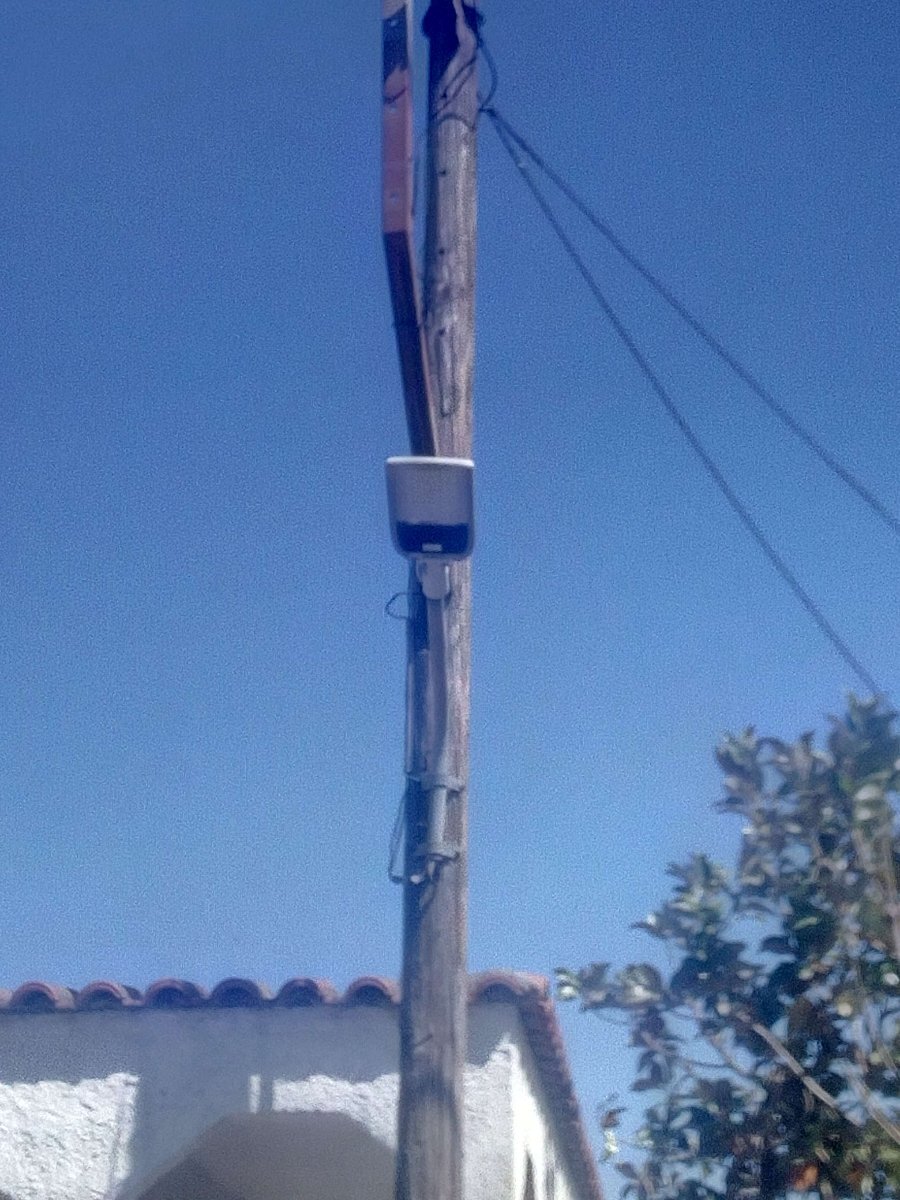

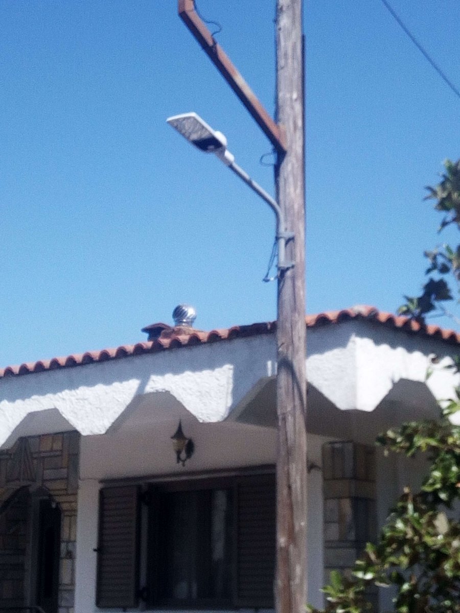

corsair04 Δημοσ. 14 Απριλίου 2024 Μέλος Δημοσ. 14 Απριλίου 2024 1 ώρα πριν, lionheart82 είπε Πάντως υπάρχουν blackout shades για τα παράθυρα που δεν μπαίνει τπτ μέσα , Google it Δε βοηθούν γιατί το παράθυρο Θέλω να είναι ανοιχτό ειδικά το καλοκαίρι... Αυτό είναι το φωτιστικό σώμα ...
mariosnik_ Δημοσ. 14 Απριλίου 2024 Δημοσ. 14 Απριλίου 2024 Δύο επιλογές έχεις, είτε με τον νόμιμο τρόπο είτε με τον παράνομο. Αν ακολουθήσεις τον νομιμο, ξεχνάς τον παράνομο, διότι θα ξέρουν ποιος έκανε την ζημιά ακόμα και να περάσει πάρα πολύς καιρός. 1
takoulou Δημοσ. 14 Απριλίου 2024 Δημοσ. 14 Απριλίου 2024 2 ώρες πριν, corsair04 είπε Δε βοηθούν γιατί το παράθυρο Θέλω να είναι ανοιχτό ειδικά το καλοκαίρι... Αυτό είναι το φωτιστικό σώμα ... Απο οτι φαινεται ειναι μια χαρα... Νεος φωτισμος LED..Απλα ειναι διπλα στο σπιτι σου...
great Δημοσ. 14 Απριλίου 2024 Δημοσ. 14 Απριλίου 2024 2 hours ago, corsair04 said: Δε βοηθούν γιατί το παράθυρο Θέλω να είναι ανοιχτό ειδικά το καλοκαίρι... Αυτό είναι το φωτιστικό σώμα ... normal ειναι αυτα που μπαινουν παντου. Μηπως εινβαι πολυ χαμηλά ομως ? μήπως η κολόνα ειναι σε πολυ κοντινηγ αποσταση απεναντι απο το σπίτι σου. Δηλαδη ποσα μετρα ειναι ο δρομος ενδιάμεσα ? Βεβαια περιμενουμε τις βραδυνες φωτογραφιες και μεσα απο το δωματιο. Ισως καλο ειναι ενα video που γυριζεις απο το δωματιο προς τα εξω το κινητο και να δειχνει την λαμπα μπας και καταλαβαουμε εαν εινα κατι λαθος ή οντως εισαι ο Aλ Μπάντυ 🤣 2

corsair04 Δημοσ. 14 Απριλίου 2024 Μέλος Δημοσ. 14 Απριλίου 2024 (επεξεργασμένο) 1 ώρα πριν, great είπε normal ειναι αυτα που μπαινουν παντου. Μηπως εινβαι πολυ χαμηλά ομως ? μήπως η κολόνα ειναι σε πολυ κοντινηγ αποσταση απεναντι απο το σπίτι σου. Δηλαδη ποσα μετρα ειναι ο δρομος ενδιάμεσα ? Βεβαια περιμενουμε τις βραδυνες φωτογραφιες και μεσα απο το δωματιο. Ισως καλο ειναι ενα video που γυριζεις απο το δωματιο προς τα εξω το κινητο και να δειχνει την λαμπα μπας και καταλαβαουμε εαν εινα κατι λαθος ή οντως εισαι ο Aλ Μπάντυ 🤣 Δυστυχώς, και άλλοι που το είδαν εντόπισαν και αυτοί το πρόβλημα και άκουσα ότι και άλλοι έκαναν παράπονα αλλά δε θα γίνει τίποτα … 44 λεπτά πριν, poulinos είπε ακομα δεν ειδα ποστ οπως σε αλλα θεμςτα να σου προτεινουν να μετακομισεις.χαλασε tο insomnia Το σκέφτομαι σοβαρά όμως...Ειδικά όταν μένεις στο χωρίο και έχεις κάποιες κοινωνικές σχέσεις με τους κυβερνώντες... Επεξ/σία 14 Απριλίου 2024 από corsair04 4
